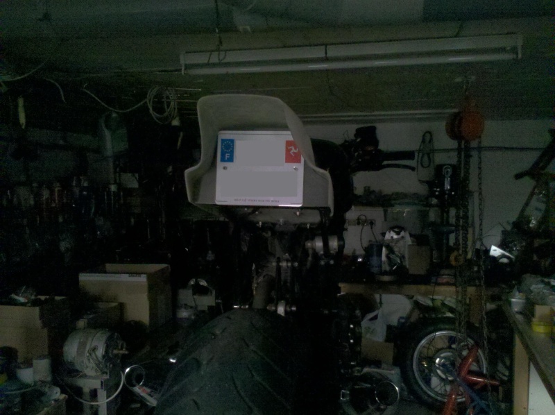

| marrant de profil!! par contre de derriere on dirait une télé 16/9!! | |
patric Tourist Trophy Racer
Nombre de messages : 1135 Age : 52 Localisation : oise Moto(s) : 125 TY,DR 750 scrambler,850 TRX,Buell XB12 Motard depuis : 1989 Date d'inscription : 05/05/2008
 | Sujet: Re: Reconstruction de ma 900ss-->transfo en Dirt Fighter P 15 ! Mer 22 Mai - 21:19 | |
| Ouais c'est clair mais si je met mon ancienne plaque elle fait trop petite alors celle là est très bien si en plus elle peu limiter les risques d'embrouilles avec les bleus......Surtout vu le feu que j'envisage de monter !! | |

| oue, il te reste pas beaucoup de place pour le feux et les clignos.
question, avec quoi tu as recoupé aussi proprement tes plaques de carbone ?
tu vas la faire noir la coque ? | |

 | Sujet: Re: Reconstruction de ma 900ss-->transfo en Dirt Fighter P 15 ! Jeu 23 Mai - 8:13 | |
| Oui bien sur noire la coque. Pour couper le carbone j'ai une lame de scie sauteuse spéciale : c'est une lame couverte de poudre de diamant prévue pour couper la céramique,on en trouve en magasin de bricolage mais ça coûte un œil....Bon en même temps,c'est inusable donc c'est l'achat d'une vie !! Et finition des bords avec une ponceuse à bande que j'ai posé à l'envers sur mon établi. | |
