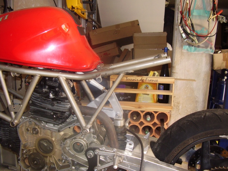

| Bon aller les enfants,le récréation est terminée !! :01: Alors comme c'est quand même le post de mon étron,voila une ou deux tophs.... Aujourd'hui,apres avoir adaptée ma roue arriere en suprimant l'amortisseur de couple et en montant des roulements differents,j'ai sortit le lapidaire pour enlever un peu de poids...  On y voit plus clair non ...??? Bon,là j'attaque le montage de la selle sur la coque,donc perçage et découpage....   La suite plus tard parce que là j'ai plus le temps,mais pour les prochains épisodes y aura la fabrication d'un support arriere en alu qui fasse aussi boite pour tout le faisceau électrique et cache misère pour le dessous de la coque et même qui permette de fixer un feu et une plaque....  | |

| sa taille sec,rigole pas l'patric .:chain: :chain: c'est quoi les commandes reculées ???? |
 | Sujet: Re: Reconstruction de ma 900ss-->transfo en Dirt Fighter P 15 ! Jeu 10 Juil - 7:37 | |
| très intéressant ta préparation, et moi aussi je préfère la coque arrière de yamaha, sa fait plus d'époque, et beau boulot de découpe  |

 | Sujet: Re: Reconstruction de ma 900ss-->transfo en Dirt Fighter P 15 ! Jeu 10 Juil - 11:01 | |
| Les commandes reculées c'est de l'origine rsv 1000. Pour la coque je suis pas encore fixé maintenant que j'ai coupé l'arriere,je verrais bien un truc plus radical,genre RAD02,mais bon,je monte la coque de yam et je verrais ça plus tard,quand j'aurais les finances....  Pour l'instant j'ai encore un max de taf sur la brele !!  | |

 | Sujet: Re: Reconstruction de ma 900ss-->transfo en Dirt Fighter P 15 ! Mar 22 Juil - 16:54 | |
|  Nan,ça impressionne comme ça,mais la hauteur de selle est raisonable et moi je mesure 1m80 donc ça le fait... Et pis elle va descendre de 4 ou 5 cm quand j'aurais coupé la partie du cadre qui est trop large pour la remplacer par un batis arriere home made. Là elle est a 84 cm donc elle sera autour de 80 et en plus l'assiette de la moto est réglable par la bielle double effet qui relie le triangle de fixation de l'amorto avec le cadre. | |

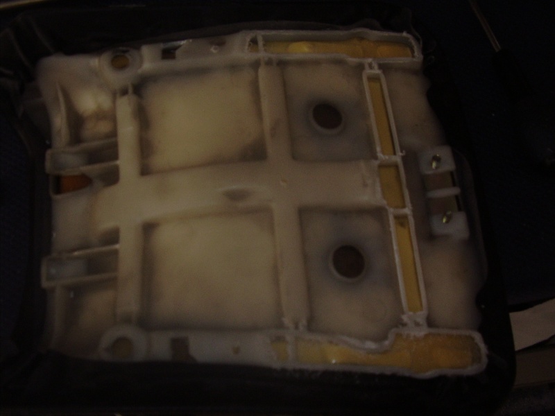

 | Sujet: Re: Reconstruction de ma 900ss-->transfo en Dirt Fighter P 15 ! Mar 22 Juil - 17:43 | |
| Pourkoi t'emmerder à refaire un bati "home made" qui sera sans doute moins beau et moins rigide que l'actuel? Trouver une selle qui va bien par rapport à la production de poly existante me semble plus évidente  Pis du du 25cd4 diam. 25, c'est environs 20€ du mètre et pas évident à souder, enfin tout ça c'est juste mon avis... |

 | Sujet: Re: Reconstruction de ma 900ss-->transfo en Dirt Fighter P 15 ! Mar 22 Juil - 18:34 | |
| J'ai pas trouvé aussi large et vu que c'est juste le support de selle je n'ai pas besoin de le faire en 25cd4s,je pense le faire en acier standard ou mieux en alu si je trouve un soudeur pour ça... Il faut juste que je soude des pattes pour accrocher mon batis. :king: | |

 | Sujet: Re: Reconstruction de ma 900ss-->transfo en Dirt Fighter P 15 ! Mar 22 Juil - 21:38 | |
| Et élargir ta coque t' y as pas pensé ? C' est toi qui voit mais c' est beaucoup moins chiant de rajouter une bande de poly' que de tronçonner et souder un bati arrière, sans compter que si un jour (on sait jamais de quoi demain sera fait) il te prend l' envie de la remettre d' origine ce sera beaucoup plus simple... | |

 | Sujet: Re: Reconstruction de ma 900ss-->transfo en Dirt Fighter P 15 ! Mer 23 Juil - 17:46 | |
| Hum,ouais c'est possible aussi mais je ne maitrise pas trop le poly,niveau finition j'ai un peu peur de faire une grosse  | |
 | Sujet: Re: Reconstruction de ma 900ss-->transfo en Dirt Fighter P 15 ! Mer 23 Juil - 18:20 | |
| C'est moins grave que de loupé le cadre :01: |

 | Sujet: Re: Reconstruction de ma 900ss-->transfo en Dirt Fighter P 15 ! Mer 23 Juil - 18:27 | |
| je vais essayer de te dire ce que je ferais pour elargir ta selle mais a l ecran , pas simple . enfin si ca peux t aider. 1 tu coupes ta selle dans le milieu. coupe droite.
2 une fois determine la largeur voulue , tu colles des blocs de mousse PU a l interieur en respectant l ecartement qui te donne la largeur finale. ( avec de la colle neoprene)
3 tu ponces la mousse qui depasse ( sur l assise ).
4 tu stratifies lege , 2 mat 450 devraient suffire ( le but etant que les deux parties de ta selle soit resoude , une epaisseur trop epaisse ne servirait a rien , puisqu au final tu devras poncer ce que tu viens de faire ). le but est quand meme que l ensemble ne bouge pas.
5 tu vires les mousses PU , puis tu ponces la bande de mat pour la metre propre.
6 tu stratifies l interieur de ta selle en debordant plus large bien sur. 1 mat , 1 satin, 1 mat , 1 satin devraient suffire.
7 tu reviens ensuite sur le dessus de ta selle et tu ponces le trop de strat , si tu veux retrouver l aspect gelcoat de la piece , tu ponces un peu plus profond et tu finis avec un gel coat de finition.
je ne sais pas si mes explications sont tres claires...
ps : utilise un rouleau ebulleur . l avantage du satin est qu il peu etre travaille tres facilement avec un pinceau et te donne une finition propre. | |
