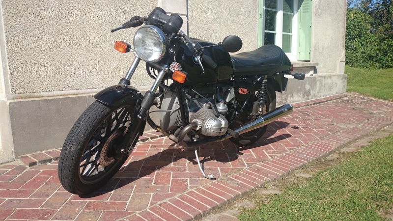

Je peux enfin  commencer mon projet! Donc voici ma base:
R100RS Café Racer Dsc_0110
R100RS Café Racer Dsc_0112

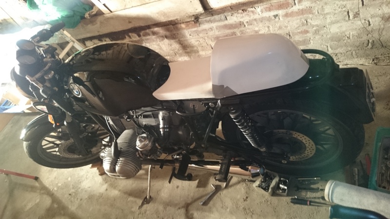

Et maintenant je m'attaque à installer la selle café racer biplace de KMP. Voici la selle:
R100RS Café Racer Dsc_0411
R100RS Café Racer Dsc_0510
Je savais qu'en mettant cette celle j'allais devoir modifier ma boucle arrière, mais je ne pensais pas autant. Voici le problème:
R100RS Café Racer Dsc_0511
Je savais que j'allais devoir la raccourcir et un peu la resserrer, mais je ne pensais pas autant! Donc j'aimerais savoir, est-ce que l'on peut incliner l'angle de l'amortisseur un peu plus vers le pneu? Il y a t'il un angle critique?
Merci de vos réponses,
et j'essayerais à chaque avancement de remettre quelques photos.

Ben tu ne seras plus dans l'axe de fixation de l'amorto qui est parallèle au sol No
Faut que tu décales vers l'extérieur cet axe fileté pour un bien...... Wink

racer21 a écrit:
... j'aimerais savoir, est-ce que l'on peut incliner l'angle de l'amortisseur un peu plus vers le pneu? Il y a t'il un angle critique?
Pas de soucis. Tu usines la fixation supérieure de l'amortisseur pour monter une rotule uniball et le tour est joué ...
... bien sûr je déconne mais c'est ce qu'il faudrait faire pour te mettre à l'aise dans l'ambiance  What a Face

Tu as deux solutions, soit modifier la coque, soit la boucle arrière, bon courage Germ
Quoique pour être réaliste généralement, il faut faire les 2. Razz

jpo élargir un peux la coque pour garder les amortisseurs bien en ligne et réduire la longueur de la boucle
Allez au boulot
R100RS Café Racer Empty
MessageSujet: Re: R100RS Café Racer   R100RS Café Racer EmptyVen 12 Déc - 22:28
Ou peut être en coupant la boucle à raz des fixations d'amorto et en créent un trompe l'œil avec la peinture et/ou clignos.

Merci de vos réponses! Je crois que le marteau ne vas pas suffir ....  Je sens que je vais en chier mais c'est pour la bonne cause!! Wink
R100RS Café Racer Locali11
En clair la partie rouge il ne faut pas que j'y touche et la bleu je peux?
La tôle en dessous du tube (dans la zone bleu, flèche verte) elle sert à quoi? C'est de la finition allemande, histoire de rajouter 1kg ou c'est juste un renfort?
Si je laisse l'axe de l'amortisseur (trait jaune) parallèle au sol mais que je le rapproche de la roue cela va être bon? L'inclinaison de 2 cm environ ne vas pas le détériorer? Ni perturber la conduite?
Désolé de poser ces questions mais je pense que cette partie est un pont important niveau sécurité....

[quote="racer21"]Et maintenant je m'attaque à installer la selle café racer biplace de KMP.
quote]
Tu parles de selle BIplace,tu veux rouler à 2?
Tu veux couper ton cadre parce qu il est plus large que cette selle? scratch
C'est une blague?!!!!
Il suffit de couper ta "selle" en son milieu et l'élargir aux dimensions de ton cadre à la place de couper au dessus des amortos et de déforcer tout le bazard.
Ou je ne pige pas ta demande ou faut arreter de sniffer de la colle.... What a Face

Sa selle est un biplace avec un capotage de cul amovible

C'est une solution, mais sa boucle est beaucoup trop longue pour son poly... pas trop le choix que de couper pig
Racer21, c'est possible d'avoir des photos plus en détail et bien claires ?
Pas bon du tous, trop de contraintes sur les amortos et ils ne fonctionnerons pas correctement.
Tu as bien raison Germ

elles sont mal foutues ces boucles arrière... a chaque fois je les refait complètement moi...
Suspect
quand tu te contentes de les bidouiller ça donne un truc qui n'est pas cohérent, les encrages des amotos sont décalés d'origine, et pas placé au même endroit du coté droit que du coté gauche...
c'est déjà la moïse avant de commencer...
Demon
racer21 a écrit:
et la bleu je peux?
Twisted Evil
A rien  What a Face
La longueur de la boucle, y'a pas le choix, couper et raccourcir.
Pour ton problème de selle pas assez large, pour moi y'a que 2 solutions valable
1- La solution de l'amoureux de la fibre : couper la selle en 2 sur la longueur et l’élargir du nombre de cm manquant
2- la solution de métal racer : relever la selle pour ne pas qu'elle soit en appui sur le cadre
R100RS Café Racer Dsc_1914
Ba je vais faire la solution du métal racer! Aurais tu des photos de ta belle pour voir ce que ça fait avec ta selle.

Bon après vos conseils, voici une idée:
R100RS Café Racer Dsc_0512
R100RS Café Racer Projet10
Donc la partie orange je ne vais pas y toucher suite à vos conseils.
Et les parties vertes je vais les modifier, voir les parties roses.
