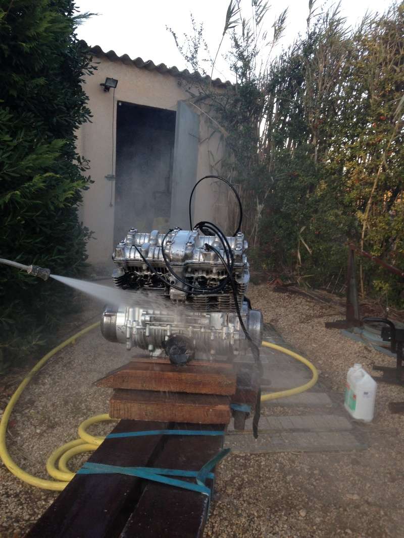

Voila le boulot fait aujourd'hui :)
Lavage du moteur avec un dégraissant ultra puissant pour virer la vieille crasse
CB 750 1979, objectif Cafe Racer - Page 2 <a href=CB 750 1979, objectif Cafe Racer - Page 2 Lavage10" />
Après nettoyage :
CB 750 1979, objectif Cafe Racer - Page 2 <a href=CB 750 1979, objectif Cafe Racer - Page 2 Aprys_10" />
