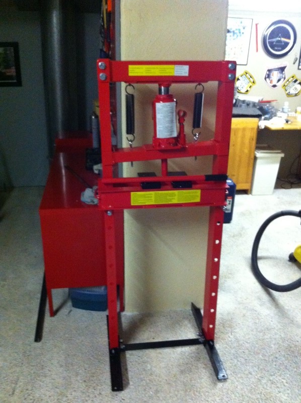

Donc j'avais acheté çà..
Presse hydraulique Kike_c10[/quote]
Une belle merde chinoise qui ne fonctionne pas mais qui a l'avantage, comme toutes les merdes chinoises, de permettre de s'équiper sans attendre un hypothétique gain au loto (je joue pas), ou d'hériter de la Tante Jeannine (la mienne n'est pas riche).. confused
105 euros livré...y a pas vol, si on considère qu'acheter un cric, la ferraille, la peinture revient le même prix, voire certainement plus cher. Et on n'a pas tous le temps de fabriquer quand on a besoin de l'outil rapidement.
Bein autant je râlais sur cette merde, autant après quelques améliorations, j'en suis super content, ayant pu faire ce que je voulais dans l'immédiat.
1° étape obligatoire: démontage de la barre coulissante qui ne coulissait pas, et pour cause, elle était soudée de travers ce qui occasionnait des blocages.
Quelques coups de massette plus tard, elle coulisse presque parfaitement, suffisamment pour remplir son rôle.

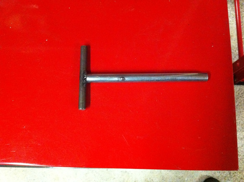

2° étape , le côté pratique
Soudage d'une barre de fer pour former une poignée sur les barres de support, et pointage pour former une butée d'arrêt.
Presse hydraulique Img_0610
Confection d'un bouton pour ouvrir-fermer le vérin. D'origine, il faut utiliser le levier du vérin, ce qui est chiant, car quand on presse, on n’arrête pas de presser-vérifier-presser, et à chaque fois il faut enlever et remettre le levier en place...

Voilà, ces modifs faites, je recommande ce matos pour celui qui n'a pas les ronds d'acheter du pro, ou qui n'a pas le matériau pour se le faire lui-même.
