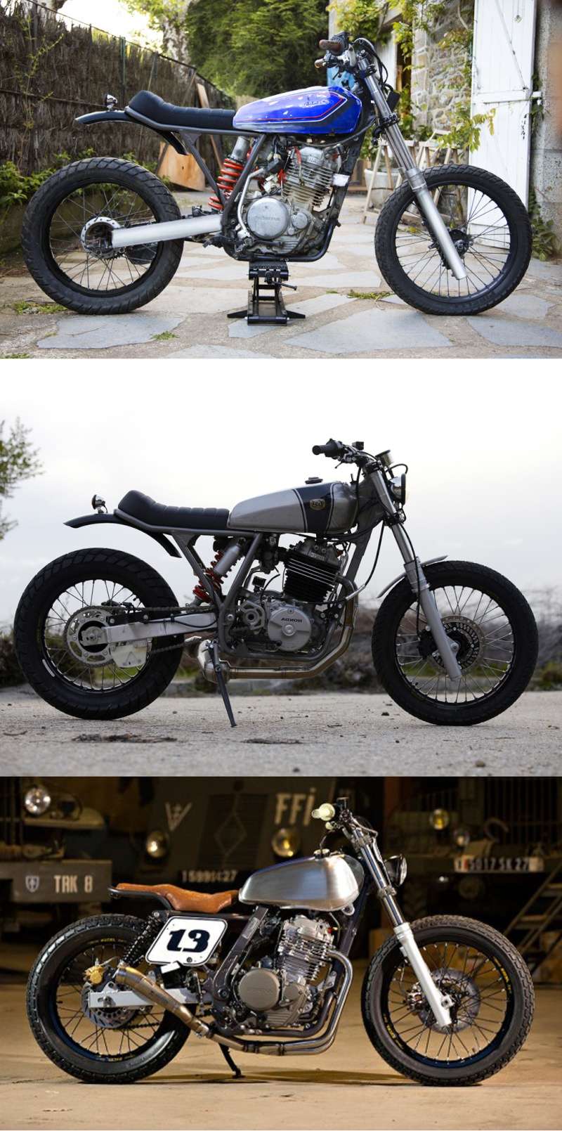

Voila un projet de plus dans le garage Twisted Evil
XR 600 supermot ou tracker style CRD Fullsi10
j'ai eu un XR650 mais j'ai tjs aimé le 600 pour son côté moins mastoque.
J'hésite à le transformer en supermot ou en tracker comme celui de CRD. Problématique de chacun, y mettre le moins de tune tout en se faisant plaisir.
Je pensais monter des jantes akron en 17'' qui viennent d'un freewind mais évidemment l'arrière du XR est en 32t et non 36  scratch
Sinon quelq'un aurait une idée de ce que je pourrai adapté comme jante en 19/36t devant qui aurait le même look que l'arrière si je m'oriente vers le look CRD?  Excel n'est pas dans mon budget malheureusement.
Sinon je guette LBC pour un réservoir de CG125... Twisted Evil
Projet à suivre, comme si j'en avais pas assez avec le XS Very Happy

Pour l'arrière j'ai mis une biellette de freewind, peut être trop longue car la partie mobile sur laquelle se fixe l'amorto/biellette touche le BO.
La ligne générale est pas trop mal mais en fait ce qui me gène un peu c'est la longueur du BO du XR qui est trop long, semble bcp plus que le Dominator comme sur la photo 3.
Au début je voulais partir sur le style du XR de CRD mais j'ai adoré cette prépa style dirt track vu au Bike shed sur ce dominator
Vos avis sur la ligne général du mien après un ptit passage sous Photoshop?  Very Happy
XR 600 supermot ou tracker style CRD Xr-dom10
