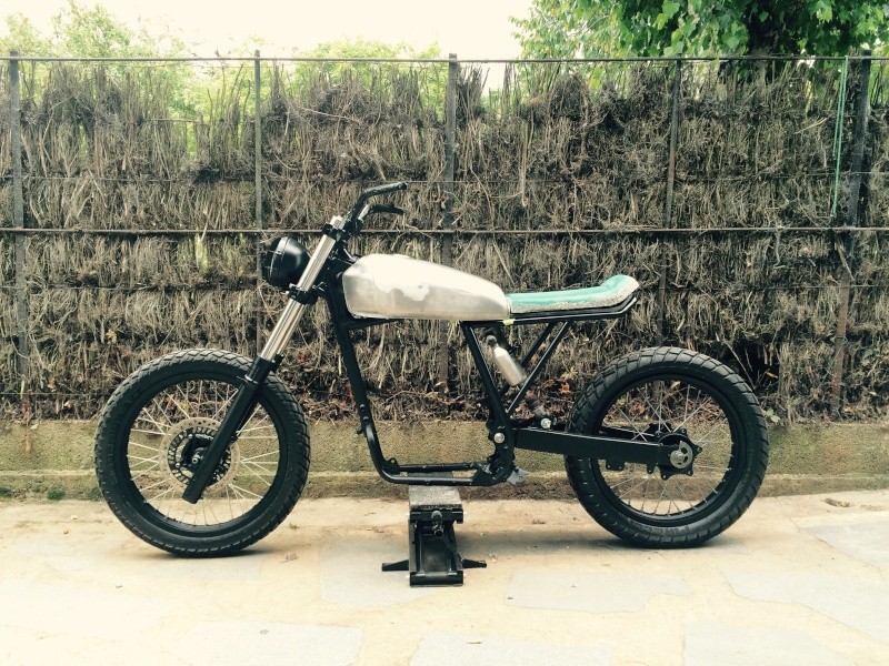

 | Sujet: Re: XR 600 supermot ou tracker style CRD Lun 24 Aoû - 15:21 | |
| oui moi aussi Voila j'ai fait un peu de rangement donc j'ai pu le caler avec un peu de recul pour une photo. L'assiette semble bonne même s'il n'y a pas le ressort d'amorto et le moteur. Je pourrai corriger avec la fourche de toute façon j'ai pas encore changé les spis et mis d'huile.  | |
 | Sujet: Re: XR 600 supermot ou tracker style CRD Lun 24 Aoû - 15:23 | |
| Sympa ton beach cruiser ! _________________ - nanAr a écrit:
