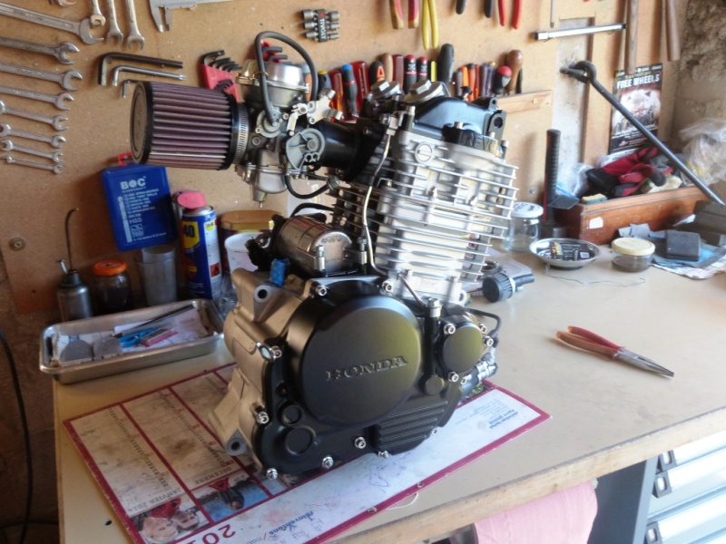

moteur microbillé, inspection sommaire... pas de mauvaises surprises, super!!
encore un Dominator transformé en ???? P1070611
encore un Dominator transformé en ???? Empty
MessageSujet: suite   encore un Dominator transformé en ???? EmptyLun 29 Juin - 21:15
peinture moteur, filtre KN d'avion (changés au bout de 150heures donc comme neuf!! démarreur poli/vernis satiné

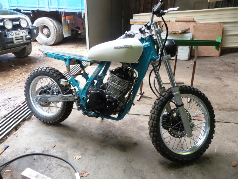

montage résé, pose phare agricole, rabaissement de l'angle de la boucle et base de selle alu
encore un Dominator transformé en ???? P1080012
pose neiman, guidon alu, platine compteur alu, peinture époxy vert jardin pour le cadre YMCA CM YMCA CM  et noir époxy pour les fourreaux, pontets et B.O.
encore un Dominator transformé en ???? P1080412
vue de face, aprés pose compteur méca type smith, polissage maitre cylindre levier frein avant, rétro, début de cette PUT... d'électricité, polissage té sup.  mais pas l'inf., histoire de faire parler les bavards, mais quelquechose qui ne va pas,  donc je vais polir les commandes manuelles et peindre le guidon en noir ainsi que le sabot, , on verra bien ce que ça donne...
encore un Dominator transformé en ???? P1080510

Ben ça se présente bien cette affaire, pour ma part je trouve juste l'avant un peu trop haut. Twisted Evil
MessageSujet: Re: encore un Dominator transformé en ????   encore un Dominator transformé en ???? EmptyMar 30 Juin - 6:34
d'accord avec toi, OH Bacchus! mais j'ai déjà descendu pas mal la fourche, je vais rouler et voir ce que ça donne... sinon, il me restera toujours la possibilité de la raccourcir vraiment...l'amorto arriére a l'air fatigué aussi.... un pro qui me la raccourcirait et la durcirait, plus un amorto refait me plairait beaucoup...mais mon budget est serré...

Super propre le moulin!!

merci Johnjohn42
pour le moulin, pas de mérite, il était nickel au départ et un microbillage a suffis, j'ai juste peint les carters et le cache culbu à l'époxy.

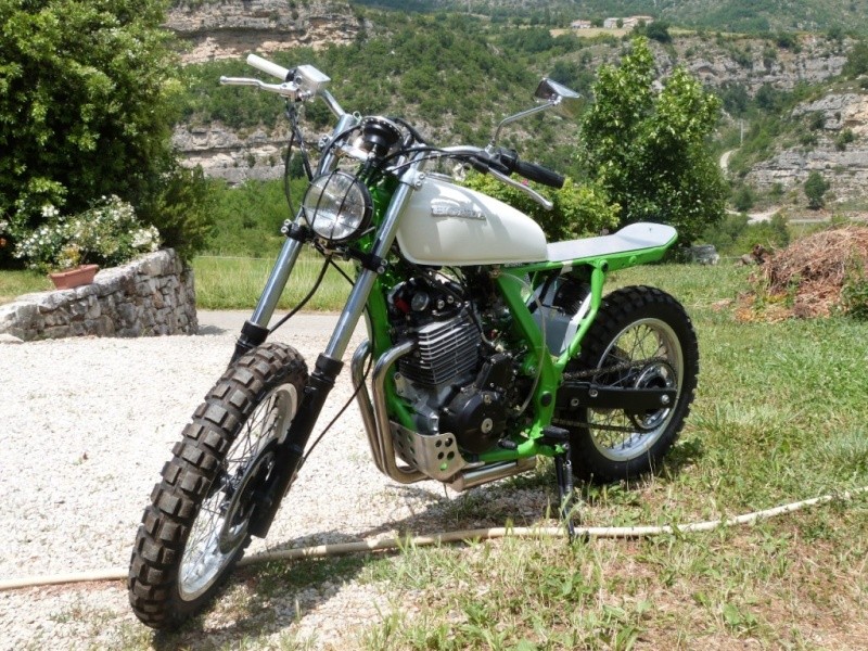

derniéres photos avec finitions....la fourche sera raccourcie cet hiver pour baisser mieux l'avant, je dois trouver un amorto plus long/dur pour le pneu qui frotte dans des conditions extrémes, mais .....qui touche un peu...reste le ^hare que je trouve un peu bas, et moyen en esthétique....
encore un Dominator transformé en ???? P1090010
encore un Dominator transformé en ???? P1090012
encore un Dominator transformé en ???? P1090013

Bravo cheers Belle poulette ta pétoire cop
Il fallait oser le vert pomme... mais c'est sympa.
Que donne ton échappement en terme de bruit et de rendement du moteur.
Pour rallonger ton amorto, sur celui d'origine, tu peux confectionner une nouvelle fixation plus longue. En effet, la partie basse de l'amorto (en forme de U) se dévisse de l'axe de l'amorto. Il suffit d'en faire une plus longue dans un fer plat de 30X6.
Pour ton phare à mon avis il faut le relever et le rentrer vers la colonne de direction.
Par contre le carter de chaine est inutile et en plus il est trop mastoque et casse la ligne de la moto. Vire le ....

merci Bud pour tes conseils constructifs...
le vert pomme, c'est en attendant car je n'arrivais pas à me décider sur une déco... et puis ça change, toutes les mêmes sinon....
pour l'amorto, super ton idée, je vais faire ça je pense...merci bien Germ
le carter de chaine, j'en ai 3, l'origine + 2 en alu maison...l'autre est juste une barre en alu plat, idée pompée sur je sais plus quelle bécane.... Mais comme toi je la préfére sans rien...
pour l'échappement, je viens de me décider de le ramener au fabricant pour rajouter un db killer... En effet, le bruit (superbe) était hélas vraiment trop fort, mon sportster en échappement quasi vide ne s'entendait plus à côté du Dom!!!! je ne pouvais pas rouler comme ça, trop pour mes oreilles, celles des voisins (ils sont rares mais...) et surtout la maréchaussée ne m'aurait pas laisser rouler avec ça, les gens me faisaient des réfléxions dans la rue la seule fois que je suis descendu sur Buis...et encore je n'osais pas accélérer, le bruit à la décélération étant simplement INCROYABLE!!! une HD en drag pipes fait moins de bruit!!!pourtant il y a une mitraillette....
donc, je pourrais rouler bientot (10 jours environ) et mieux te répondre pour le moteur, pour l'instant je suis en carbu origine, et malgré le KN et le pot, elle tournait trés bien, ça pétait un peu à la décélération mais c'est tout, j'ai beaucoup (plus?) de pêche en bas il me semble mais le bruit fausse un peu les impressions...je pense augmenter le gicleur mais je prends des conseils volontiers si tu sais quoi mettre en taille de gicleur (principal? ralenti? etc...)
a plus. Phil
