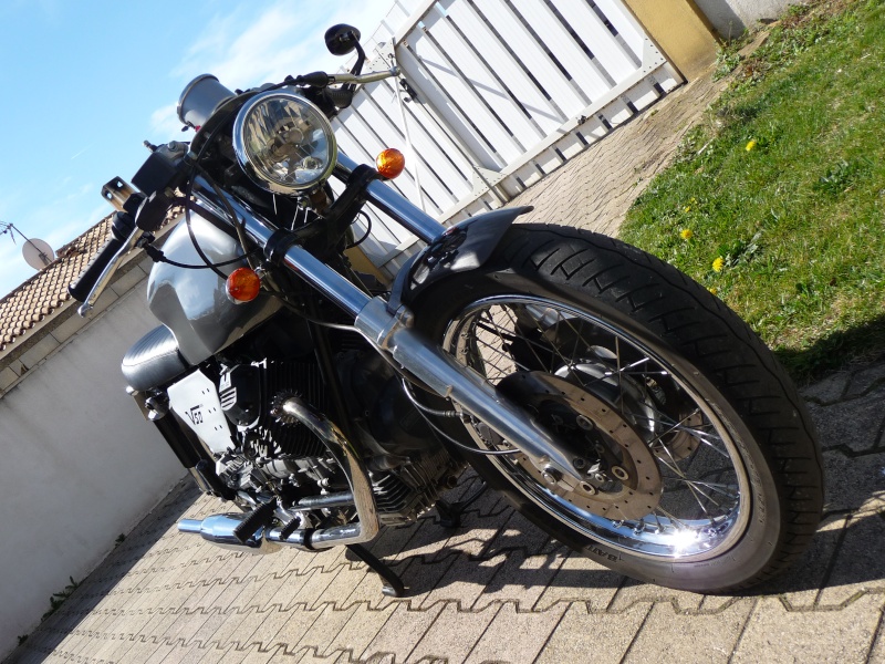

En début d'année j'ai acheté un V50 Monza qui avait été croisé avec une Névada.
Après avoir refait l'éléctricité, et quelques finitions (anortisseurs Fournales, nouvelle selle, caches latéraux alu), je souhaite lui donner une allure plus agressive (demis-guidons, nouveau réservoir).
Voila une photo de l'état à l'achat:
Tentative de caférisation de mon V50 déja transformé Img0536l
La voila actuellement:
Tentative de caférisation de mon V50 déja transformé Tswx
J'ai trouvé sur le coincoin un réservoir polyester de 750 Four que je suis en train de modifier.
Réservoir à l'origne:
Tentative de caférisation de mon V50 déja transformé Lb47
Réservoir après découpage:
Tentative de caférisation de mon V50 déja transformé Zxr1
Maintenant je n'ai plus qu'à fabriquer le dessous en résine époxy.Rolling Eyes
On m'a conseillé d'enduire l'intérieur avec du gelcoat qui résiste aussi bien que du Restom aux hydrocarbures, qu'en pensez-vous?

La reconstruction du réservoir a un peu avancée, j'ai réalisé 1 coté, reste à faire l'autre et le fond.
Pour avoir un bon état de surface coté extérieur, je ne sais pas si je vais poser du gelcoat ou du mastic.

Réalisation du fond du réservoir:
Tentative de caférisation de mon V50 déja transformé 3sza
Tentative de caférisation de mon V50 déja transformé Dmrh
Il ne reste plus qu'à réaliser les 2 embouts pour les robinets d'essence, fixer les 2 parties du réservoir, enduire l'intérieur d'une résine spéciale pour réservoir par "rotomoulage", mastiquer l'extérieur, passer une couche d'après, et peindre... Rolling Eyes

Quelques nouvelles des modifs: Very Happy
Le réservoir est terminé et peint, j'ai refais une nouvelle selle car l'ancienne était trop longue, et brossé l'alu des caches latéraux.
Tout est made home sauf la peinture du réservoir.
