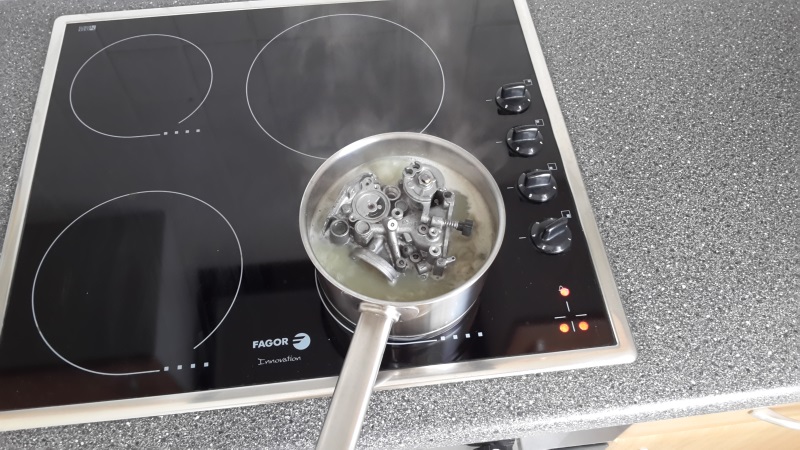

Carburateurs
Pas de points durs, rien de grippé ni tordu, pas beau c’est tout.
600 Transalp - Page 2 14910
600 Transalp - Page 2 15010
N’ayant pas de système à ultrasons je vais réutiliser la méthode qui marche bien et que je connais (DR) Je vais les faire mijoter à feux doux pendant 10mn /  ¼ d’heure dans une casserole remplie de jus de citron Razz
2 bouteilles d’1/2 litre achetées en supermarché => pur jus de citron à 97 ou 99 virgule quelque chose. Pas la peine de prendre du bio ça ne sert à rien
Seules les pièces en alu et en laiton passeront à la casserole
Je désosse tout sauf les papillons sur leurs axes => les vis de fixation sont freinées (normal) et on risque plus d’abimer quelque chose en les démontant. Le premier à passer à la casserole est plongé dans le jus de citron froid et montera en température avec l’ensemble. Laisser donc mijoter 10mn / ¼ d’heure en le retournant de temps en temps pour qu’il soit bien doré sur toutes ses faces jhg
En attendant le deuxième est plongé lui dans de l’eau chaude pour qu’il soit déjà en température avant de le placer dans la casserole => attention au choc thermique affraid
A la sortie du bain de citron il faut plonger le carbu à son tour dans la casserole d’eau chaude pour le rincer et arrêter l’action de l’acide citrique. Voilà le principe. Rinçage plusieurs fois à l’eau claire, bon coup de soufflette partout et remontage.
Les cloches au-dessus des membranes étant en fer / acier n’iront pas au bain et ont droit à un nettoyage classique.

j'adore l’idée du jus de citron I love you , ça a l'air de bien marcher cheers

Je confirme en faisant un peu attention le jus de citron c'est nickel.  Bienvenue

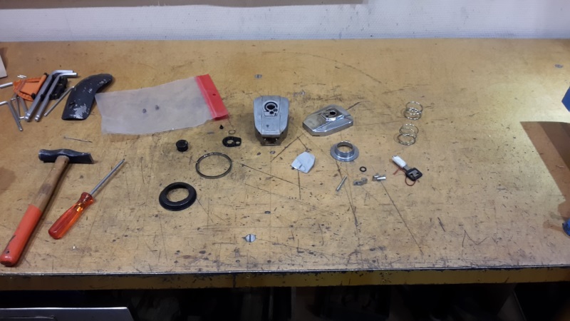

Démontage / nettoyage / vérif démarreur, positionnement contacteur à clé

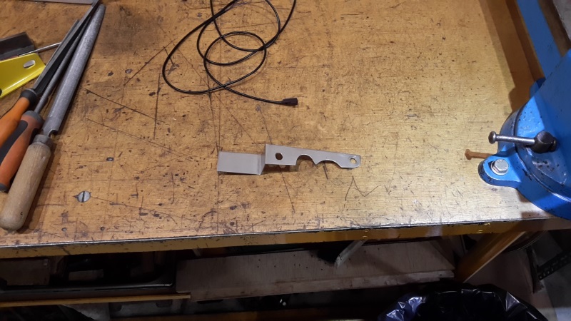

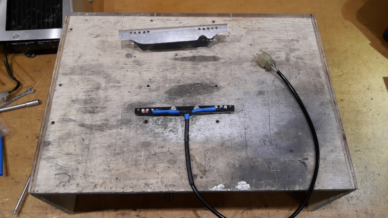

Les témoins d’huile / PM / phare / clignotants sont positionnés sur un support entre le té sup de fourche et la plaque phare AV.
J’utilise toujours des diodes, mais avec résistances intégrées qui fonctionne donc sur du 12 V et supportent jusqu’à 14.5 / 15 V.
je les avais changé sur le DR pas parce que les autres avaient claqués mais parce que c ‘est beaucoup plus simple, pas de résistances à intégrer au faisceau.
J’ai aussi rajouté une diode sur le support qui s’allumera  lorsque le ventilateur du radiateur AR se déclenchera.
Toujours collées / scellées avec du silicone.

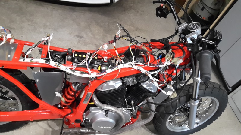

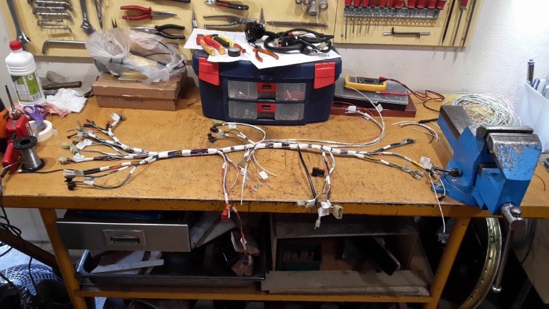

Le faisceau (1)
Rien de particulier ….  Mondial  à part couper / rallonger / déplacer les éléments par rapport à l’origine.
La centrale clignotant est une spéciale leds et file à l’arrière avec les boitiers CDI.
J’ai également rajouté un relais pour que lorsque je passe en feu de route le code continu à fonctionner, les 2 phares s’allument lors d’un appel de phare.

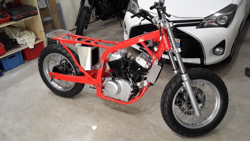

Cadre avec version définitive du support radiateur AV + remontage
Le cadre a été sablé et peint comme la dernière fois par une boite qui fait de la peinture « industrielle » ce n’est pas une carrosserie
c’est une sorte « d’époxy à froid ». J’en étais content avec le DR. Les pattes support tuyaux ont été soudé par qui vous savez.

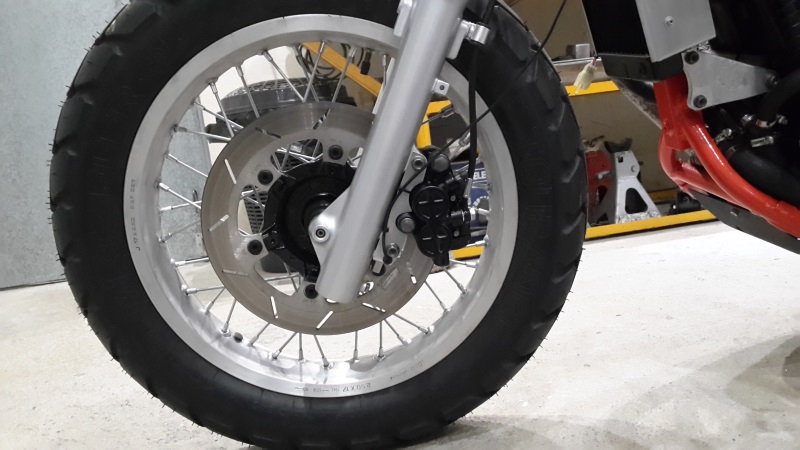

Durite aviation pour l’étrier AV, les joints de piston du maitre-cylindre ont été changés,
les roulements de colonne sont neufs aussi.
J’ai ajouré le sabot pour avoir accès aux vis des pattes  de fixation de mon tuyau inf par le dessous car il faudra que je le démonte pour les vidanges moteur (peut-être plus tard des écrous prisonnier), blackson en bombe pour la partie inf.

Le faisceau (2)
600 Transalp - Page 2 19210
600 Transalp - Page 2 19310
C’est tout pour aujourd’hui

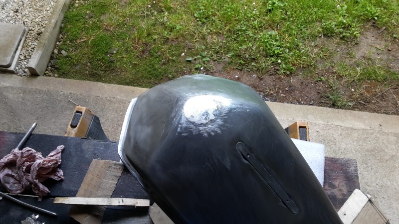

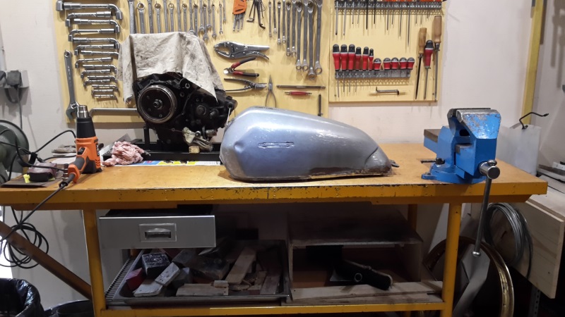

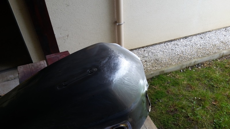

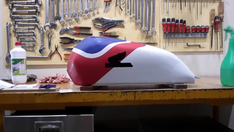

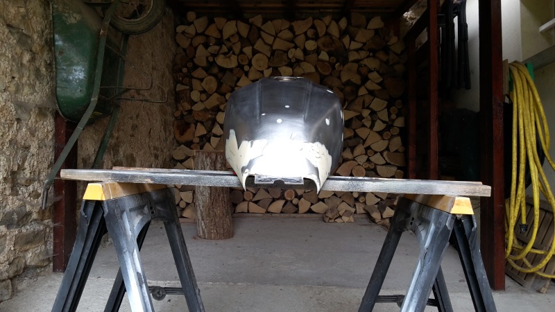

Le réservoir suite
Mise à blanc => tout au décapeur thermique
600 Transalp - Page 2 19410
Après avis d’un bon copain carrossier, vu les "profondeurs" que je dois combler coté selle, il m’a déconseillé l’utilisation de mastic.
Donc étain.
J’ai utilisé 2 grosses baguettes achetées en magasin de bricolage (500g) + de l’étain en bobine.
Tous les travaux faits sur le réservoir ont été fait au décapeur thermique, 2000 W, réglage de température à 6 positions de 90° à 600°, j’étais entre 4 et 5,
je lissai mon "bain" avec un morceau de bois => moulure d’entourage de porte.
Bosse côté gauche
600 Transalp - Page 2 19510
600 Transalp - Page 2 19610
600 Transalp - Page 2 19710
600 Transalp - Page 2 19810
Emplacement des anciens logos
600 Transalp - Page 2 19910
600 Transalp - Page 2 20010
Arrière droit
600 Transalp - Page 2 20110
600 Transalp - Page 2 20210
600 Transalp - Page 2 20310
Côté gauche
600 Transalp - Page 2 20410
600 Transalp - Page 2 20510
600 Transalp - Page 2 20610
Pour le robinet d’essence, impossible d’en trouver un qui aille avec la sortie du réservoir.
D’origine le réservoir était déjà équipé d’un système à membrane fonctionnant à dépression.
Je vire donc la sortie d’origine et soude une douille achetée avec le nouveau robinet
600 Transalp - Page 2 20710
600 Transalp - Page 2 20810
600 Transalp - Page 2 20910
600 Transalp - Page 2 21010
600 Transalp - Page 2 21110
Je demande votre indulgence pour le travail de sagouin fait à grand coup de massette sur l’arrière du réservoir pour avoir un peu
de marge au-dessus de la batterie  jhg
Ponçage et finitions au mastic
600 Transalp - Page 2 21210
600 Transalp - Page 2 21310
600 Transalp - Page 2 21410
Démontage complet du bouchon de réservoir trouvé sur le net et bidouille de la serrure pour que la clé du contacteur aille aussi sur le bouchon.
600 Transalp - Page 2 21510
Il n'est pas "parfait  parfait" mais pour moi c'est bon  Mondial
Premier voyage à la carrosserie => peinture en blanc du réservoir + coque de selle + plaque phare
Ça sent bon, j’arrive au bout.

J’ai oublié mais le réservoir avait eu droit à un traitement restom avant la peinture
600 Transalp - Page 2 21610
600 Transalp - Page 2 21710
Préparation de la 2e étape   =>  le rouge et le bleu
600 Transalp - Page 2 21810
600 Transalp - Page 2 21910

La 3e étape sera la mise en place des stickers honda avant de repartir pour vernissage de l’ensemble.

J’en suis-là,
J’attends un guidon avec un recul de 3cm supplémentaire par rapport à l'actuel (si mes calculs sont bon  study )
C’est celui d’origine avec la barre en moins
Et un échappement type « dunstall  réplica » qui actuellement est hors stock chez Wats motor
Je crois que je vais encore m’éloigner un peu plus       Rolling Eyes         idee  idee
