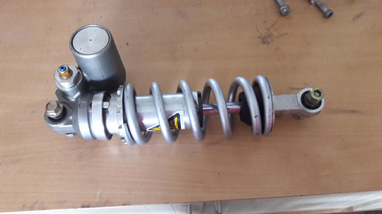

En fouillant sur plusieurs etagère rempli d'amortisseur dans une casse, j'ai pu me trouver un amorto qui me convient.
Désirée - Suzuki DR 600 Supermono - Page 4 34386810
Yamaha R1 de 2005 en très bon état.
Du coup je passe au chose serieuse, je cale la moto, je releve la hauteur du cadre par rapport au sol (on sait jamais si le cric baisse en pression

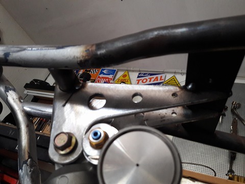

Désirée - Suzuki DR 600 Supermono - Page 4 34465910
Je pensais laisser comme ca car je vais souder sur deux traverses de boucles, mais pour te rassurer, je vais trianguler le cadre entre la boucle et les montants du chassis.

Je suis rassuré, alors. C'est juste que ça s'en vient trop bien pour mal continuer, cette affaire.
Eddyc38 a écrit:
Libre à vous de faire un dessin du tube  avec l orientation qui lui ira le mieux 😁
Ah, ça ... c'est ton job (et puis franchement ça fait trop partie du plaisir). Commence en tirant du scotch, par exemple. Fais des photos ensuite - si tu ne le fais pas déjà. Revoir les photos ça aide vraiment à prendre du recul par rapport à son travail (ama.)
NB : je n'ai pas fait le trait à cet endroit-là tout à fait par hasard, non plus - mais ça mérite d'y revenir, je pense.
C'etait au cas où vous vous ennuyez et que l'envie de mettre des sabres laser sur la photo (comme j'ai peu voir sur le topic du DR super light Désirée - Suzuki DR 600 Supermono - Page 4 1226563518 ) Mais c'est moi qui decide au final vu que c'est ma peteuse !
Pour le recul, je m'assois sur une chaise en face ou à coté de la moto et je la regarde tendrement pendant 10 minutes parfois yuyu
J'y ai reflechi pour tes traits et je vois ce que tu veux dire. Je vais voir pour y faire mais ce qui me fait peur c'est pour la place d'un filtre à air.

Grosse merdouille...
J'ai pointé mes renforts pour le support d'amortisseur puis essai de l'amorto... il est tout mou... gras sur la tige. Donc sois hs, sois pas étudié pour travailler comme je l'ai prévu.. Désirée - Suzuki DR 600 Supermono - Page 4 20180610

Un collègue m'a filé un amorto de ducati 999. Y'a une plus grande marge de réglage de la dureté pour la precontraite mais c'est toujours pas assez.
Boarf... du coup j'ai tout depointé  je vais reculé le support d'amortisseur pour gratter un peu et déplacer les fixations de reservoir car ça ne me convenait pas.

Du coup j'ai tout coupé soudé. Bras Oscillant fini.
Maintenant c'est mieux niveau dureté YEUX

Oui, alors ça j'ai pas osé. Moi aussi j'ai soudé une fixation en direct sur le bras mais j'ai triangulé.
Je n'aurai pas confiance - à tort ou à raison, NB - sans au min. des goussets de renforts latéraux.
En tout cas bravo pour ce que tu es en train de faire.
J'en ai vu passer des tentatives de cafe-racer-isation de trails (à commencer par la mienne, il y a fort-fort longtemps ... )
Ce n'est que la deuxième fois que je vois un résultat probant se dessiner.
Il faut dire qu'il y a du boulot, qui dépasse les compétences moyennes ...  What a Face

Oh! Ça fait plaisir de lire ça! BMW
Pour les pattes de supports, on le voit pas sur la photo mais les pattes descendent derrière le tube aussi. J'ai quand même plus confiance à mon montage par rapport à ce que j'ai vu comme assemblage sur la moto avec des soudure avec manque de gaz (gruyere).
