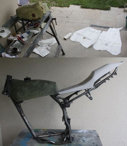

Petite vue du chantier polyester :
suzuki 250 pe flat-track <a href=suzuki 250 pe flat-track Astro113" />

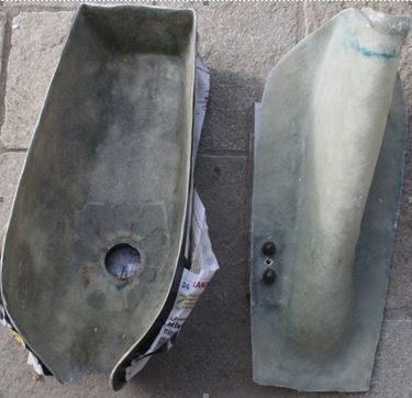

La forme en plâtre pour fabriquer le dessous du réservoir est prête :
suzuki 250 pe flat-track Astro117
Les 2 parties sont quasi-prêtes à être assemblées :
suzuki 250 pe flat-track Astro118

Une fois les 2 morceaux collés, essai de peinture (comme si c'était le plus urgent) sur le plus petite surface : le noir
suzuki 250 pe flat-track Astro119
Après avoir enlevé les caches pour les filets, bof bof, la peinture, pourtant pas super fluide, s’est infiltrée dessous. Je peins le filet blanc, par contre je mettrai un adhésif pour le noir.
Comme la surface de noir ne rend pas trop mal, j’achète donc du blanc et du jaune (assez orangé) de la même marque, chez un spécialiste du nautisme.
Bon en fait, pas si brillant que ça. Enfin, si, le brillant est ok, par contre la peinture sèche assez vite, donc interdiction d’y revenir pour re-lisser, et elle ne se tend pas bien.
Tant pis, ça devrait le faire après un ponçage + un coup de vernis en bombe 2 composants spray max.
Comme je suis trop pressé de mettre la charrue avant les bœufs et surtout de commencer par faire ce qui me plaît le plus, je me fais la petite déco en queue de selle.
suzuki 250 pe flat-track Astro120

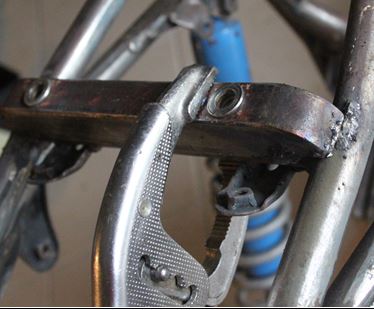

Bon sinon je pointe une pièce pour la fixation arrière du réservoir, et allons-y pour la soudure totale avant de vérifier…
Erreur, y'a pu ka scier et re-souder :

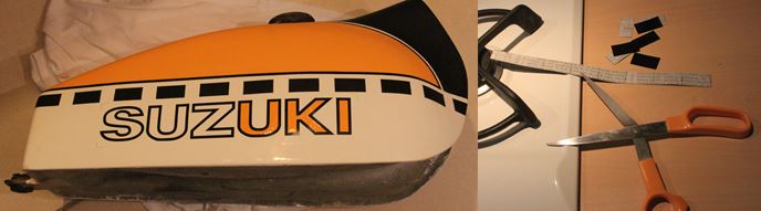

Je repasse à la déco (pourtant pourtant je le sais qu’il faut le faire à la fin).
J'ai confié le détourage des autocollants à une boite près de chez moi, mes petits ciseaux n'ont servi que pour tailler les "pointillés" dans du Vénilia :

Et c'est reparti pour le support de selle… la routine : mal placée, donc on tronçonne (pas trop profond) et on recommence.
Il est permis de se moquer des soudures.
suzuki 250 pe flat-track Astro213

Nouvelle intervention su le cadre, dans la série des mauvaises découvertes : décabossage de la fixation supérieure droite d’amortisseur en poussant avec un écrou, + re-taraudage de l'écrou (diamètre 8... autre découverte en passant : celui de gauche est de 10 !!!???)
suzuki 250 pe flat-track Astro219
