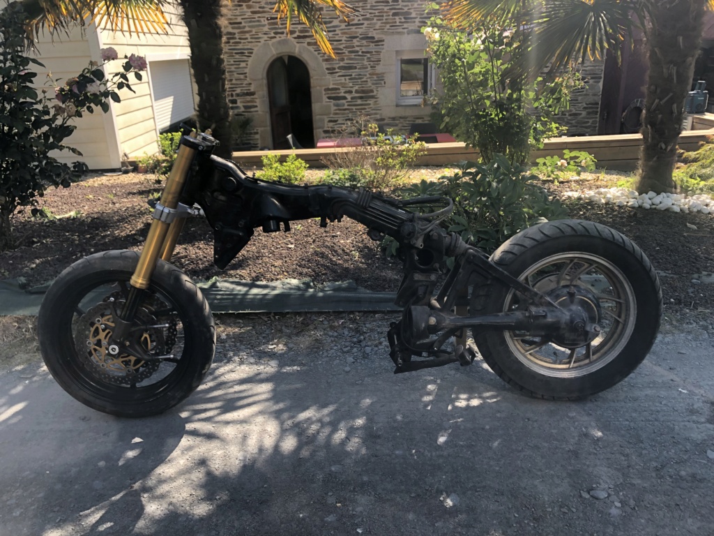

Du coup (manque de photos désolé, je ne pensais pas faire de sujet sur cette moto) réfection complète du moteur. Grosse galère puisque les pièces ne sont plus fabriquées chez Yamaha ... Pistons sur mesure faits par Wossner, achat d'un haut moteur d'occasion et réalésage des 2 cylindres pour aller avec les pistons neufs, coussinets de bielle neufs, peinture du bloc, ...

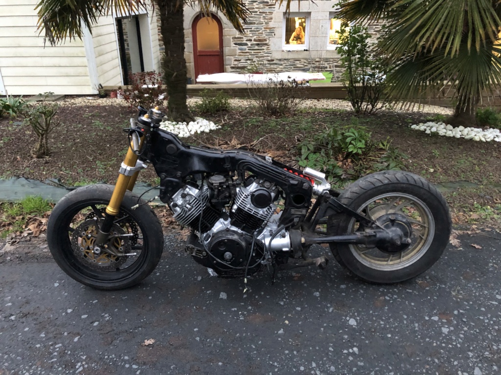

Après un petit paquet d'heures de prise de tête, voici le monstre presque fini :
Un 1000 Virago de plus ... Quelqu'un a dit pas original ? Img_5310

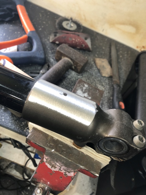

Colonne de direction d'origine modifiée pour pouvoir la presser dans le té de fourche du ZX10R, butées de direction taillées dans un bloc d'alu pour ne pas venir écraser le futur réservoir et voici le résultat :
Un 1000 Virago de plus ... Quelqu'un a dit pas original ? Img_4911

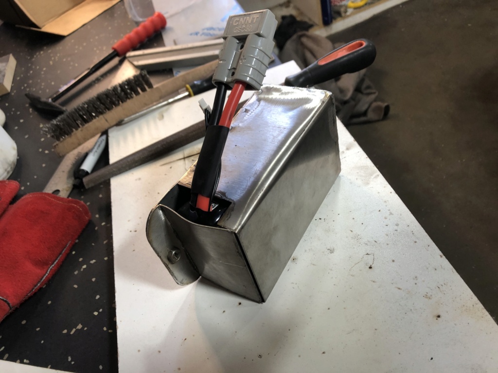

La deuxième trouvaille super compliquée a été le réservoir. Il provient d'un Kawa KZ 650 SR de 1978. Il a fallu fouiné sur ebay pendant de longs mois et j'ai fini par en trouver un en Angleterre ! Il avait des pocs mais ... Tout cela est réparable au moins ! Par énorme coupe de chance, il se met en lieu et place du réservoir d'origine du Virago. Les "oreilles" de fixation à l'avant son exactement les mêmes ! J'ai juste eu à faire une pâte pour le maintenir à l'arrière, presque trop facile !
Un 1000 Virago de plus ... Quelqu'un a dit pas original ? Img_4912

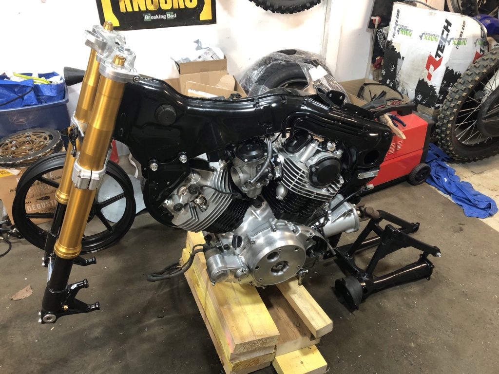

Troisième changement : Avoir une suspension moderne à l'avant c'est bien, au tour de l'arrière ! J'ai donc choisi un amortisseur de R6. Plusieurs personnes ont déjà fait ce type de montage et il semble que cela fasse parfaitement l'affaire en terme de raideur. Une fois la bête reçue, celui-ci mesure plusieurs cm de moins que l'origine. On suspend la moto au plafond et on détermine la longueur de l'adaptateur à faire afin de garder un angle de chasse correct. J'ai choisi arbitrairement un angle de chasse d'environ 23°5 :
Un 1000 Virago de plus ... Quelqu'un a dit pas original ? Img_5311
Un 1000 Virago de plus ... Quelqu'un a dit pas original ? Img_5312

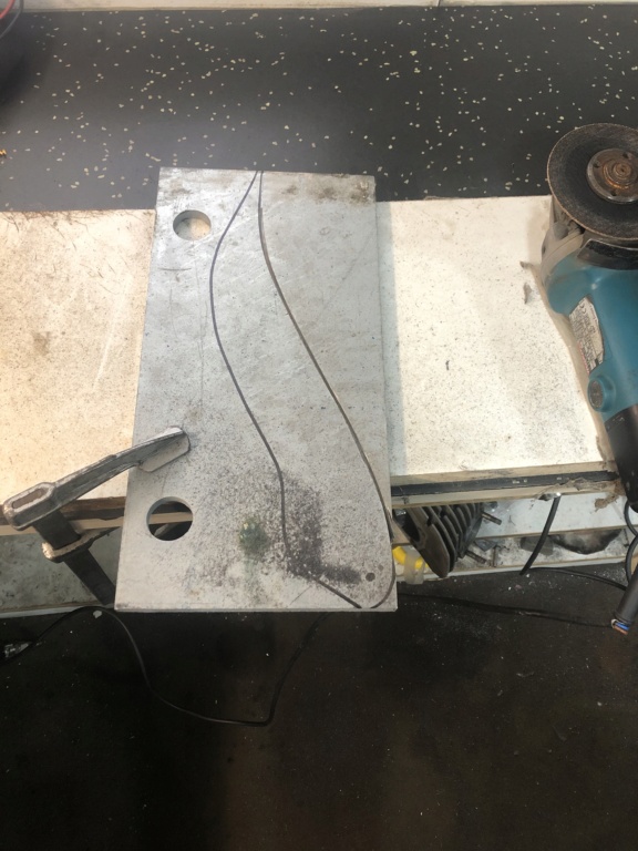

Une fois la forme validée, on passe au vif du sujet et découpe dans de l'acier de 10mm pour le support et 6mm pour la selle :
Un 1000 Virago de plus ... Quelqu'un a dit pas original ? Img_6111
Un 1000 Virago de plus ... Quelqu'un a dit pas original ? Img_6112

Trouver une solution pour cintrer ma selle (je suis tout ouïe)

Cintrer du 6mm à moins de faire une matrice et de le former à coup de presse ça va être compliqué.
Pourquoi ne pas la faire en 2mm d’épaisseur ? Ça reste un support pour poser son cul une tôle de 2-3mm ça suffit.
https://www.arweld-motorsport.fr/ En ligne

Punaise c'est clair ! affraid 6mm ! affraid
et puis le poids du truc .... du 2/3 mm fera effectivement largement l'affaire Wink

Vous m'avez mit le doute et j'ai mesuré ma tôle : c'est du 5mm, pas du 6 dev J'ai fait avec ça car j'avais une plaque qui trainait dans le garage !

Sinon le week-end dernier j'ai fait une petite boîte pour ranger la batterie ! Elle sera vissée à l'arrière du cadre (entre les grosses pattes qui tiennent les cale-pieds), on ne la verra presque pas !
On ne se moque pas svp, c'est de l'inox, j'ai soudé ça par points avec mon bon vieux semi-auto fil fourré dev
Un 1000 Virago de plus ... Quelqu'un a dit pas original ? Img_6114
Un 1000 Virago de plus ... Quelqu'un a dit pas original ? Img_6113

Après une absence, me revoilà ! J'ai commencé la rénovation de la maison et la moto se retrouve un petit peu au second plan No
J'ai cependant un peu avancé entre temps !
Toutes les pièces ont été repeintes, j'ai recommandé des pneus suite à vos conseils, j'ai électrozingué la visserie et ai commencé le remontage !
Voici quelques photos pour illustrer, une partie de la visserie avant - après :
Un 1000 Virago de plus ... Quelqu'un a dit pas original ? Img_6211
Un 1000 Virago de plus ... Quelqu'un a dit pas original ? Img_6210
Et voici le début du remontage final :
Un 1000 Virago de plus ... Quelqu'un a dit pas original ? Img_6310
Un 1000 Virago de plus ... Quelqu'un a dit pas original ? Img_6311
J'espère pouvoir continuer à avancer un petit peu en parallèle de la maison pour pouvoir rouler un peu avec cette année, je verrai bien confused
