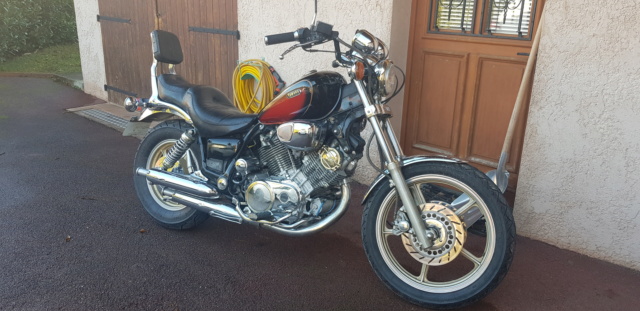

La base...  BSA
Rice-bobber virago 1000 by Nash 20191210
Yamaha 1000 XV Virago 1988... ok les gars, je sais ce que vous allez dire... manque plus que les franges, le tatouage de Jojo et Brenda en string ..
Pour le coup je suis assez d'accord.. y'a des meules qui vieillissent mieux que d'autres.. si tant est qu'elles fussent belles un jour ! je parle bien hein :, .. encore aurait-il fallu que l'eu susse.. (dans tes rêves)
Oui sauf que ... on m'a toujours dit c'est la beauté intérieur qui compte...soit pas superficiel... oué oué... enfn ça c'est ce qu'on dit aux moches..
Il se trouve que quand même... en me projetant un peu, beaucoup même, j'ai réussi à percevoir le potentiel cachée de cette meule.
Déja, c'est du Yam,dans la jap c'est pas les pires ,pis ce moulin.. il est pas vilain et il est plutôt sympa a rouler.
Et en regardant un peu ce qui se fait sur cette base.. j'ai vu de belle choses, beaucoup de café-racer en partant de TR1, et quelque bobber a partir de virago.
Alors y'a eu une opportunité de choper une base saine, peu Kilométrée à un prix très correcte, alors je me suis lancé.
Le truc c'est que moi... j'ai bien les café-racer,  pis j'aime bien aussi les twins bien trapu... mais par contre je suis pas fan des grands guidons et des grandes roues ..
Ok ben pourquoi pas faire un mix des deux...

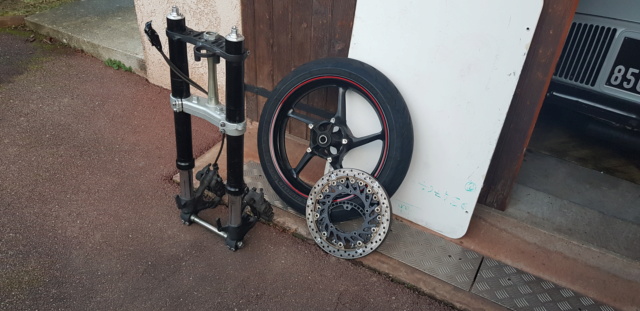

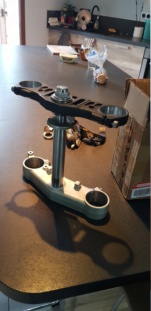

le train avant...
J'avais envie d’une belle fourche inversée.. mais ce que je voulais surtout c'est que le tout s’intègre à la moto.. et que la roue avant une fois peinte comme l'arrière paraisse être elle d"origine.. donc il me fallait 5 bâtons, ce qui a orienté mes recherches..
Je voulais pour un maximum d’efficacité, trouver un train avant complet .. je recherchais donc du R1, R6, CBR...voir même du KTM..
Et là wow.... tu te rends compte qu t'es pas tout seul à faire du CaféRacer... la moindre fourche se vendant à prix d'or, et parfois en moins de 48h à l’autre bout de la france..  j'ai perdu plus de 1 mois à chercher la perle rare... et j'avoue que je commençais  à revoir mes ambitions à la baisse..
Quand soudain... (suspens de ouf) .. un dimanche à 14h32 (vous avez compris je suis un mec précis.. con..mais précis..) alors que je fais du bon coin d'un œil.. et mate du Rugby d'un autre à la TV.. une alerte d'annonce Pop sur mon téléphone !! ... Oh putain... elle est là.. elle st parfaite... à seulement 7km de chez moi..
10 min aprés j'étais devant chez le type avec des jolis images dans la poche.. et en plus je l'ai touché à un tarot trés correct !!
Voici la bête ..
Un train avant de R1 CrossPlane 2014 en excellent état
Rice-bobber virago 1000 by Nash 20200116

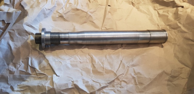

Adaptation de la fourche..

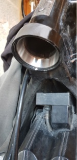

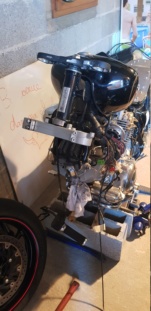

Bon, alors... j'ai besoin de beaucoup réfléchir, tourner le truc das tous les sens pour que quand je me lance ça fonctionne bien..
Pour adapter cette fourche, j'avais deux craintes... l'axe de colonne et sa longueur..
J'ai épluché le net..et j'ai vu énormément de montage...mais peu avec cette fourche, ceci dit des R1 un peu plus anciennes il y en avait et a priori la longueur est la même.
Sur le papier ça passe..à un poil de cul..mais ça passe.. et en contactant un ars qui avait fait le montage, il m'a glissé un plan B au cas ou pour rallonger la fourche, alors GO !!

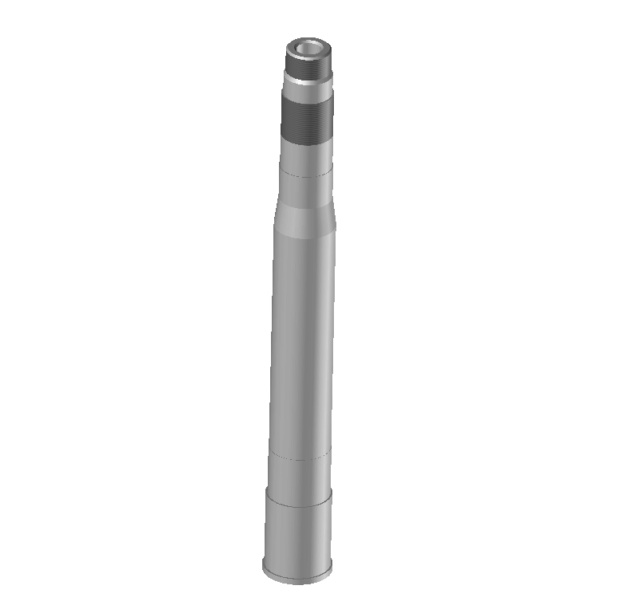

J'ai donc démonté la fourche d'origine, mesuré les dimensions de l'axe de colonne de direction sous tous les angles.... Puis j'ai sorti l'axe du R1 de son T..
Et j'ai dessiné un axe au côte de celui du Virago qui s’insère dans les T de R1 ainsi qu’une entretoise.
Je vous mets le plans si ça peut servir, ça fait plaisir.. c'est Kdo.. perso j'aurais bien aimé les trouver sur le net pour gagner du temps !!
Rice-bobber virago 1000 by Nash Entret10
Rice-bobber virago 1000 by Nash Entret11
Rice-bobber virago 1000 by Nash Colone11
Rice-bobber virago 1000 by Nash Cote_a10
J'ai fait usiné cet axe ( au passage je sais pas si je peux leur faire de la pub) , j'ai utilisé un site sur lequel on met ses plans, et plusieurs usineurs font des devis, tu choisi celui que tu veux et c'est parti.. c'est franchement intéressant et bien foutu, paiement sécurisé et tout le bordel..bref.
Voici donc le résultat :
