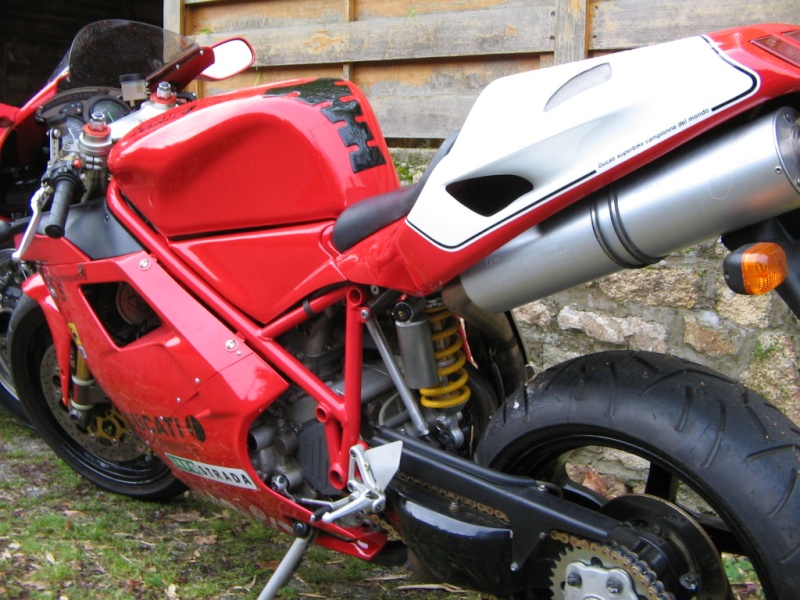

en voila une qui à été finie hier entièrement , moteur et peinture . achetée 2400 roros avec le moteur casser
La Diva de Peyotl - Page 3 Img_1314La Diva de Peyotl - Page 3 Img_1315
C'est une vraie "S" ? C'est bizarre, je croyais qu'elles avaient un amorto Öhlins... Pis normalement, elle devrait aussi avoir le deep sump... Tu as d'autres tofs ?
