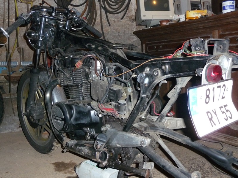

Bon alors comme hier j'avais une paire d'heures à tuer, j'me suis dit qu'c'était l'moment d'jouer un peu avec ma Penelope .....
Du coup, j'ai voulu chercher pourquoi il y avait cette putain d'fuite d'huile !
Donc première chose à vérifier : démontage du carter du filtre à huile en espérant que le joint est pété .... et ben non ! il est nickel L'hivernage de Penelope - Page 3 232856 MERDE ! je sais toujours pas d'ou ça vient ....
Du coup, comme on m'a dit que ça vient sûrement d'une sur-pression d'huile causée par le bouchage de mon reniflard : je décide de démonter ça pour voir et là surprise j'ai un reniflard sur le cache culbu mais j'en trouve pas sur le bas moteur ??????? L'hivernage de Penelope - Page 3 Suspect
Là j'comprend pas ??????? j'ai démonté tout ce qu'il y a autour et qui peut m'empecher de bien voir et ben RIEN !!!!!!! L'hivernage de Penelope - Page 3 Icon_scratch je matte dans la doc technique et là RIEN !!!!!!!!!!!
En plus le reniflard qui sort du cache culbu n'est pas du tout bouché ........ bref ça fait chier !
Et pis main'nant Penelope elle est comme ça L'hivernage de Penelope - Page 3 Fresse :

Si tu as un carter fendu (chose que je n'espère pas) il se peut que ce soit difficile à déceler à vu d'oeil.
Surtout vu l'état cradingue de ta meule.
La mise en route du moteur pourrait certainement t'aider à trouver d'où vient cette fuite non ?
Je sais d'ou ça fuit ! du joint du carter de filtre à huile ! mais le joint est nickel L'hivernage de Penelope - Page 3 Suspect
C'est assez serré? Paske il y a d'la pression la d'dans.... L'hivernage de Penelope - Page 3 Icon_scratch

plusieurs questions
1: ton huile sent elle l'essence ?
2: tu fais ton niveau d'huile bouchon posé ou bouchon vissé ?
3: ton carter de filtre a huile et de type "cloche" ou "plaque" ?
Tes plans de joint aussi j'imagine.
