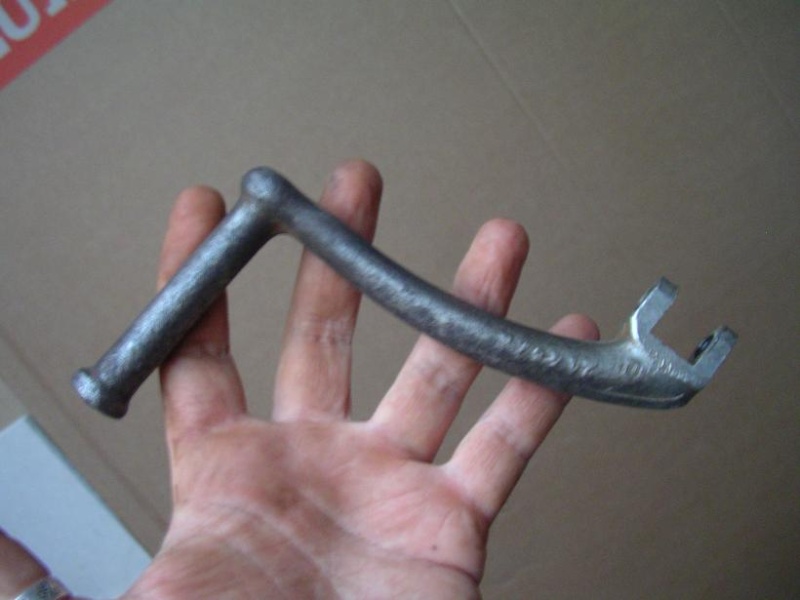

Parce qu'en debut d'aprèm, je me suis bricolé un bac à dérouiller.
Et c'est parti.
Le kick
Avant
Le Baron Versus OxO - Page 3 Nov2ff10
Après
Le Baron Versus OxO - Page 3 Nov2ff11
(et tout ça, ça c'est fait tout seul pendant que je peignais ma salle de bains)

tu fais ça a l'acide phosphorique ou en électrolyse ?
OH !! Une main à 4 doigts
J'ai fait ça en électrolyse. Sans trop insister parce que je voulais pas que ça redevienne trop neuf.
Environ trois heures dans le bain sous tension.
(en dessous : le bac à dérouiller que la NASA m'envie)

Ben non.
Un bon vieux fer à béton DéJà rouillé ça marche pareil.
Tu liras peut-être aussi qu'il faut de l'eau distillée.
Macache ! Avec de l'eau du robinet ça marche aussi bien.
Par contre la question que je me pose, c'est si à la place des cristaux de soude, ça fonctionnerait pas aussi bien juste avec du sel de table, vu que c'est moins cher.

C'est bien toi, Baron qui m'avait expliqué que l'élecrolyse fragilise et qu'on ne doit pas s'en servir pour les pièces qui sont soumises à des contraintes mécaniques (comme les ressorts de suspension)?
