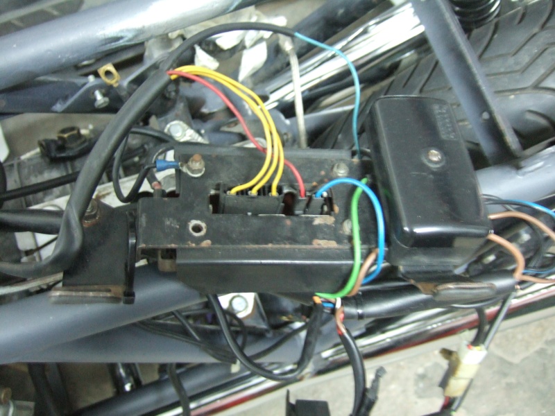

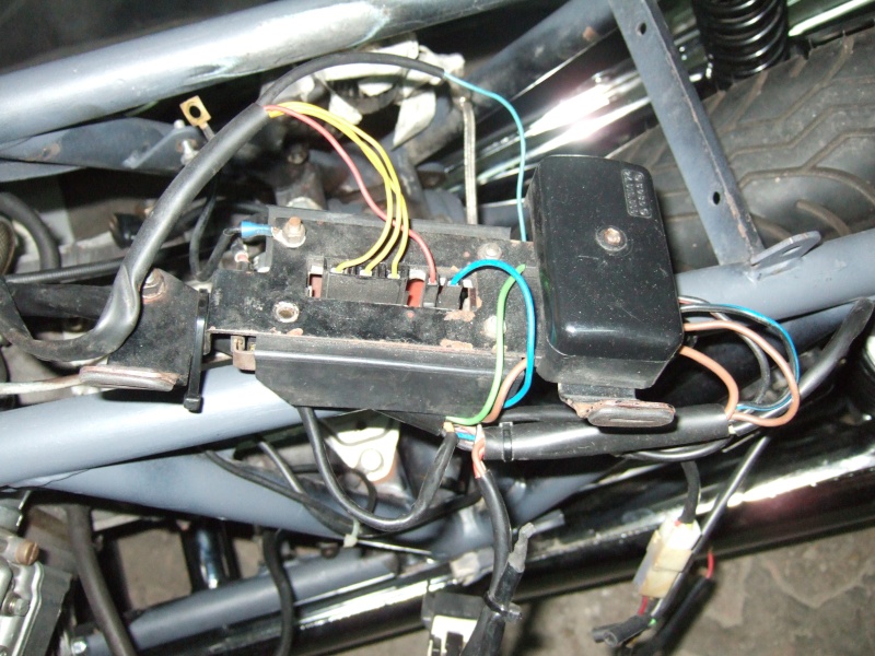

| Yo Ça prend la tête même la nuit c'taffaire En y repensant je me suis dit qu'il fallait que j'inverse la position de la plaque. La boite à fusibles serait mieux en haut, 'cause qu'elle serait plus accessible Je vais en profiter pour raccourcir les vis qui fixent tout ça. Merci Nanard Faut vraiment penser à tout Autre chose ? Il y avait, qui partait du support du bouzin, un fil qui était vissé sur le cadre, j'imagine pour faire une masse.  On le voit la, en haut à gauche avec une cosse bleue Mes connaissances en électricité étant proches de 0, je me demandais si le meme fil partant de la plaque en alu et allant au cadre ferait masse aussi ? Merci de vos lumières Jean Jacques | |
Nombre de messages : 1297 Age : 46 Localisation : Albias (82) Moto(s) : Guzzi LM3, GUZZI 250 TS CR et une autre Corsa, Monet Goyon M2V Motard depuis : Ma naissance Date d'inscription : 28/11/2009
 | Sujet: Re: Ma MZ ressemble ENFIN à un café racer Guzzi...et elle marche Dim 20 Fév - 11:35 | |
| La meilleure masse c'est le moteur. C'est pour ça que la borne moins de la batterie est reliée directe au moteur. La mise à la masse de la cellule redresseuse ne souffre aucun défaut, relie ce fil sur le moteur plutôt qu'au cadre. Pour ta plaque, tu as bras oscillant court, il est fort probable que ça ne passe pas. Utilise des cornières en alu pour la décaler. | |
