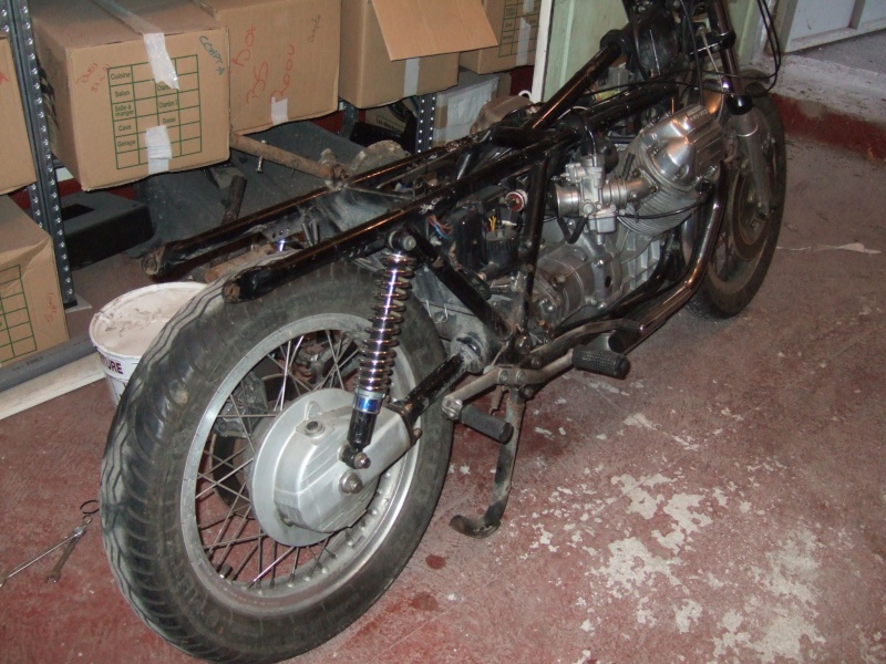

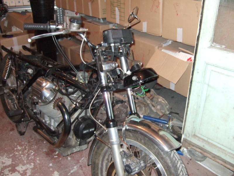

J'ai passé un p'tit moment à poursuivre le déshabillage
Quelques tofs
L'avant
Ma MZ ressemble ENFIN à un café racer Guzzi...et elle marche - Page 2 Dscf1922
et hop le bloc compteur/compte tours
Ma MZ ressemble ENFIN à un café racer Guzzi...et elle marche - Page 2 Dscf1923
et hop les commandes et le guidon
Ma MZ ressemble ENFIN à un café racer Guzzi...et elle marche - Page 2 Dscf1924
et hop le té supérieur
Ma MZ ressemble ENFIN à un café racer Guzzi...et elle marche - Page 2 Dscf1925
et hop les pattes de phares
Après l'avant, j'attaque les flancs
Ma MZ ressemble ENFIN à un café racer Guzzi...et elle marche - Page 2 Dscf1926
et hop les reposes pieds droits que je remplace par une platine alu (pas sur que je la garde, mais pour le moment ça ira) qui devrait recevoir les commandes reculées
Ma MZ ressemble ENFIN à un café racer Guzzi...et elle marche - Page 2 Dscf1927
et hop les reposes pieds gauches avec la platine (sauf que j'ai foiré un écrou et du coup elle n'est pas complètement posée)
Aller, une petite dernière
Ma MZ ressemble ENFIN à un café racer Guzzi...et elle marche - Page 2 Dscf1928
J'ai bien passé un moment à nettoyer un peu le cadre, mais bon, on va pas insister, là

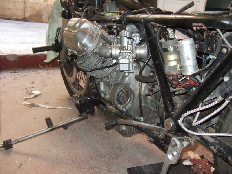

Parce que je sais que vous attendez la suite du feuilleton avec impatience (si si j'ai plein de mail perso qui me demandent : "alors où t'en es ?", "putain quand c'est que tu postes tes tofs de ton boulot qui déchire grave sa mère ?"," merde ça fait plusieurs jours qu'y a pas une tof de ton chantier sur CRC, du coup je me connecte plus", "j'ai arrété de bosser sur ma Guz, j'attends tes photos, ça m'inspire"...j'en passe, ça serait trop long Wink
Du coup, je suis passé au garage et bossé deux ou trois petites heures sur le T3
Oh, pas grand chose de très intéressant : virer quelques petites pièces par ci par là, dont les collerettes et les coudes d'échappement, changer les bobines de place pour les remettre sous la poutre du cadre (elles étaient derrière le cache latéral), faire un peu de place au niveau de la batterie en prévision du déplacement du bouzin, poncer les bouts de cadre abimés en vue de quelques retouches de peinture, démonter et repeindre le démarreur...voilà, voilà
Le tout en images
Ma MZ ressemble ENFIN à un café racer Guzzi...et elle marche - Page 2 Dscf1932
Ma MZ ressemble ENFIN à un café racer Guzzi...et elle marche - Page 2 Dscf1933
Ma MZ ressemble ENFIN à un café racer Guzzi...et elle marche - Page 2 Dscf1934
Ma MZ ressemble ENFIN à un café racer Guzzi...et elle marche - Page 2 Dscf1935
Ma MZ ressemble ENFIN à un café racer Guzzi...et elle marche - Page 2 Dscf1936
Ma MZ ressemble ENFIN à un café racer Guzzi...et elle marche - Page 2 Dscf1937
La suite se sera pour faire les retouches de peinture sur le cadre, et installer électricité qu'il y avait derrière les caches latéraux sur une plaque d'alu en attendant de lui trouver une bonne place
Après restera à attendre les pièces (bracelets, commandes reculées, pots...) remonter tout ça joliment..
Bon je vous tiens au jus

Salut
Bon les photos n'ont aucun intérêt, mais ça m'fait plaisir de poster l'avancée du boulot
Il s'agit ici de préparer le cadre pour quelques retouches de peinture
Après avoir poncé les endroits abimés, protégé au mieux les parties qu'il ne faut pas peindre, j'ai passé un coup de bombe d'apprêt (merci La Chose pour le conseil Wink )
Ma MZ ressemble ENFIN à un café racer Guzzi...et elle marche - Page 2 Dscf2010
Ma MZ ressemble ENFIN à un café racer Guzzi...et elle marche - Page 2 Dscf2011
Ma MZ ressemble ENFIN à un café racer Guzzi...et elle marche - Page 2 Dscf2012
Ma MZ ressemble ENFIN à un café racer Guzzi...et elle marche - Page 2 Dscf2013
où on voir que malgré mes efforts, j'ai pas tout protégé...et qu'il reste des endroits à peindre que je n'avais pas vu
Ma MZ ressemble ENFIN à un café racer Guzzi...et elle marche - Page 2 Dscf2014
Ma MZ ressemble ENFIN à un café racer Guzzi...et elle marche - Page 2 Dscf2015
où l'on voit qu'il reste encore du boulot et qu'une seule passe d'apprêt ne suffit pas toujours. Faudra y revenir.
Aller, ce sera tout pour ce soir
Atchao
JJ
