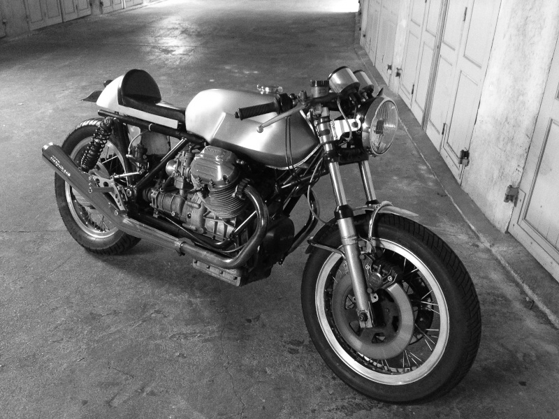

| Salut Je me reveille d'une très longue hibernation Allez, une petite image de ma MZ de Mandello qui, depuis le temps à subi quelques améliorations  Jean Jacques | |

| C'est vrai que là la selle ça le fait mieux  . Les petites pattes de phare aussi c'est mieux. Elle a une bonne gueule, moi la mienne est train de subir une lourde opération… | |

| Salut En fait, les quelques améliorations ne sont pas que superficielles La moto a été entièrement démontée pour une restauration en profondeur : Moteur haut et bas/boite/pont démontés, vérifiés avec remplacement de tout ce qui était usé et bon pour la retraite. Nettoyage de l'épurateur. Équilibrage des bielles. Moteur/boite/pont, sablés/microbillés Carbu démontés, microbillés et nettoyés Cadre et bras oscillant sablés + epoxy Embrayage neuf. Circuit de freinage neuf y compris les étriers. Batterie + bac sous le moteur neufs. Allumage Dyna III + circuit électrique refait (tout sous la selle) Phare et pattes de phare neufs. Commodos neufs. Clignotants AV en bout de guidon et AR dans le cadre Fourche refaite. Selle refaite. Pneus neufs Il ne me reste qu'a remplacer les Koni par une paire d'EMC (que j'ai en magasin) et ce sera parfait Voilà, voilà Plus qu'à rouler. Enfin à continuer à rouler parce que j'ai déjà commencé et c'est très bon JJ | |
