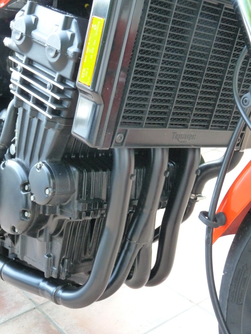

Pour en avoir fait sur des restaurations " état concours " , ya rien au dessus.
C'est garanti à vie, ça vieillit pas que s'en est halluicinant. affraid
Quand c'est crado crotté tu peux nettoyer au chiffon doux, ça n'accroche pas, un truc de ouf !!!!
Upgrade Z650 - Page 8 P1020210
Tu expédies et ca revient 5 jours + tard........
