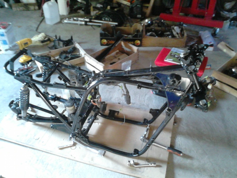

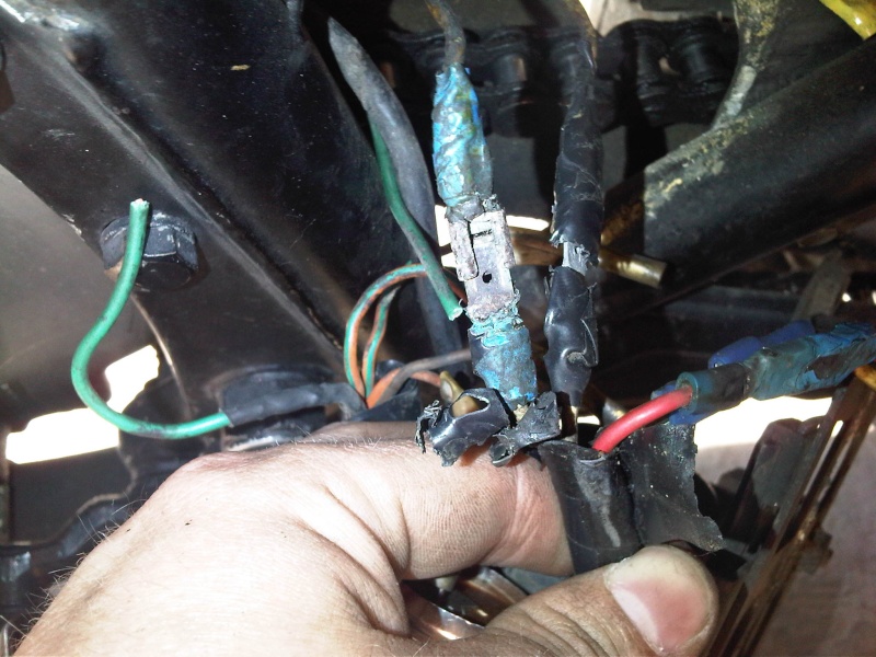

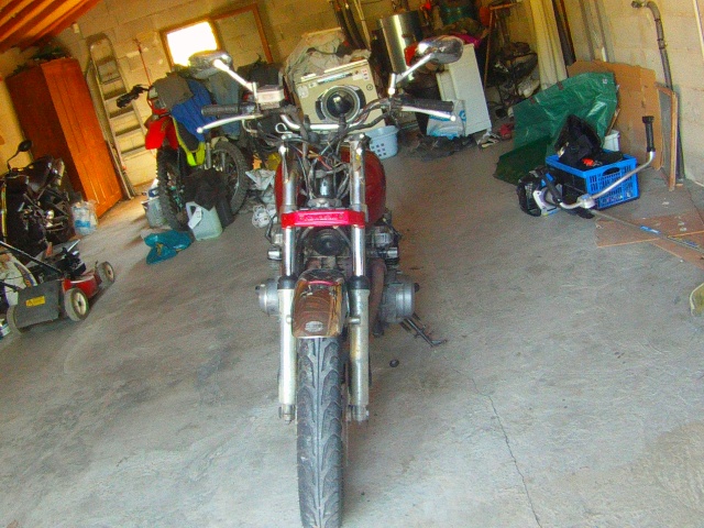

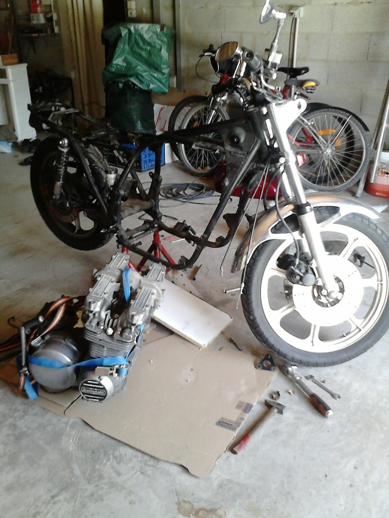

| Bon voila je me lance dans le poste sur ma z650, bon elle est presque fini à l'heure actuelle! l'histoire commence en juin dernier, je jette mon dévolu sur une petite z650, je prend rdv avec le gars et je l’embarque. [img]  [/img] là je commence à tous démonter: [img]  [/img] petite surprise, sa a dû un chauffer la dedans: [img]  [/img] Fin du premier jour: [img]  [/img] Deuxième jour: [img]  [/img] Deuxième petite surprise, le BO est un peu abimé: [img]  [/img] je tombe le moteur, merci papa pour l'aide. N'ayant pas de chèvre à ce moment là vive la galère: [img]  [/img] |

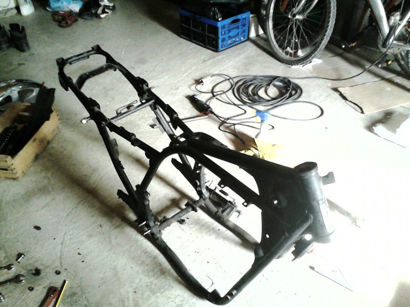

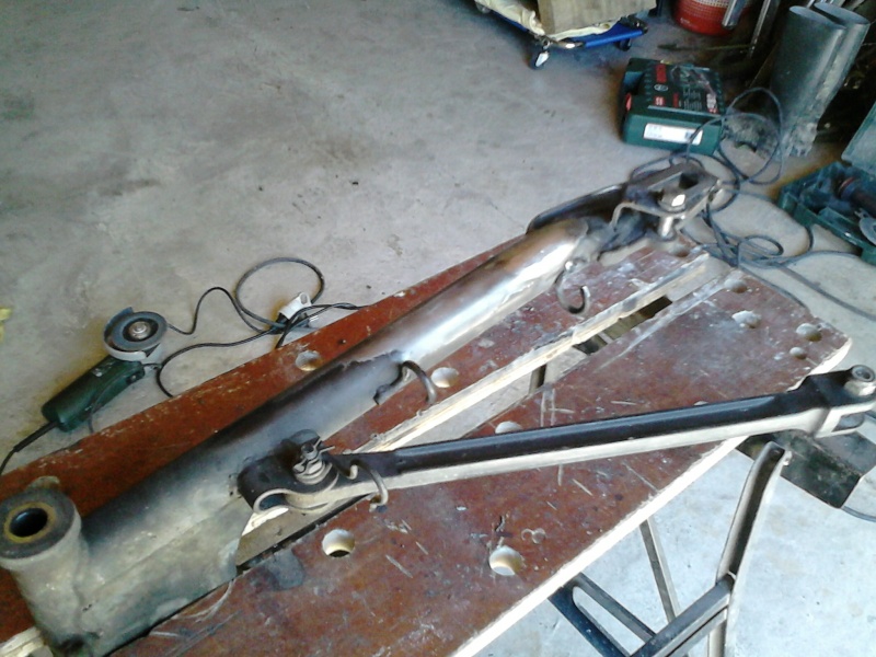

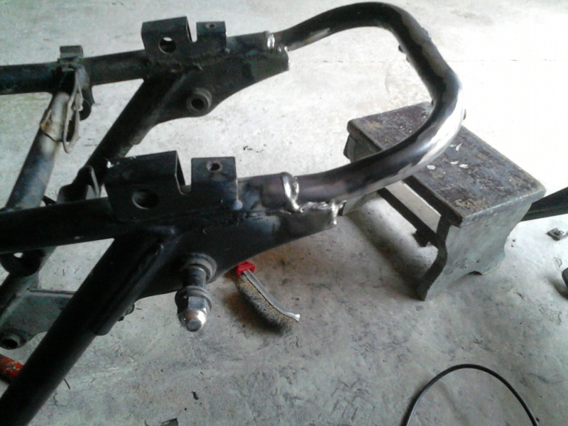

| bon fin du démontage: [img]  [/img] après un petit décapage du BO, voila le dégât que cause un pot mal serré qui racle contre! [img]  [/img] mais bon sa va c'est réparable une demi lune d'acier, un peu de soudure et une disqueuse: [img]  [/img] pour la suite je m'attaque à la boucle arrière qui est trop longue à mon goût, je la raccourcis de 13cm: [img]  [/img] [img]  [/img] |

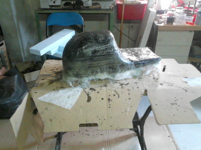

| Bon avant que le cadre parte en sable+epoxi, je prépart le moule pour faire ma coque arrière. Je commande des panneaux de mousse compresser, c'est le top pour créer des formes sa se coupe et se ponce! [img]  [/img] [img]  [/img] [img]  [/img] une petite vue d'ensemble: [img]  [/img] Après préparation du moule. Place à la résine et la vibre: [img]  [/img] [img]  [/img] je n'ai pas pensé à prendre de photos de la suite de la coque arrière. |

| un peu grosse la coque arrière , ça suit pas trop les ligne du reservoir je trouve sinon beau travail , bonne continuation |
 | Sujet: Re: Z650 CR 1979 Lun 13 Jan - 18:11 | |
Il suffit de coucher l'ensemble coté droit et relever juste la partie cycle. | |
 | Sujet: Re: Z650 CR 1979 Lun 13 Jan - 18:23 | |
Oui j'ai vu qu' après que l'on pouvait faire avec cette méthode. softoz, pour la coque c'est la première que je réalisais. mais je suis d'accord avec toi sa lui donne un gros c**. Mais j'aime ça!! |

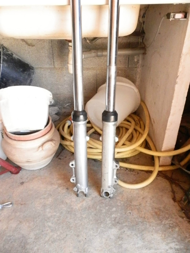

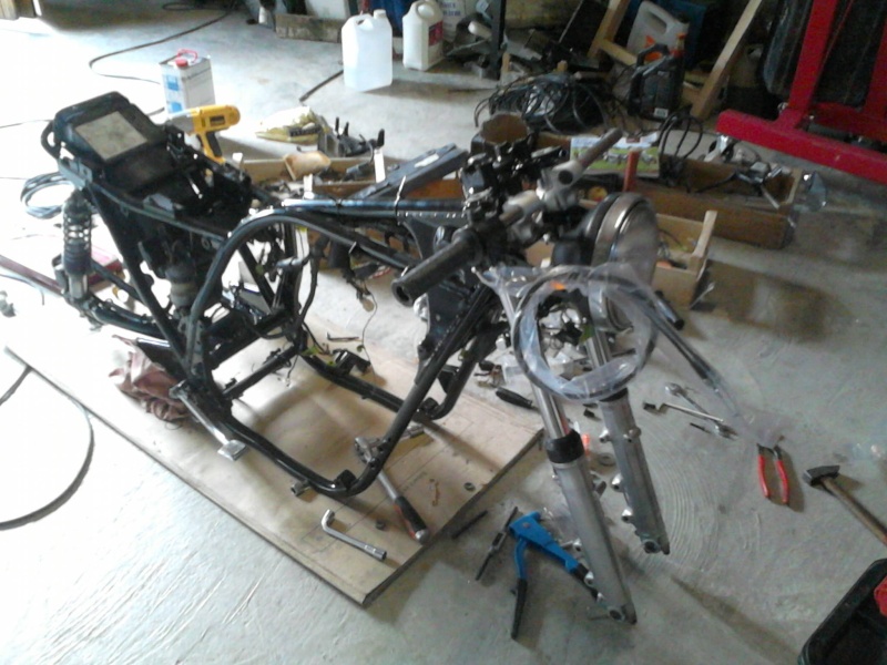

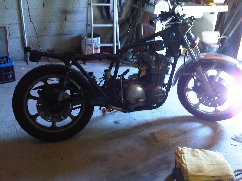

| Réception du cadre juste avant les congés d'été, ouff je vais pouvoir bosser !! Je commence le remontage: [img]  [/img] Petit nettoyage des fourreaux de fourches: [img]  [/img] [img]  [/img] suite du remontage: [img]  [/img] [img]  [/img] |
