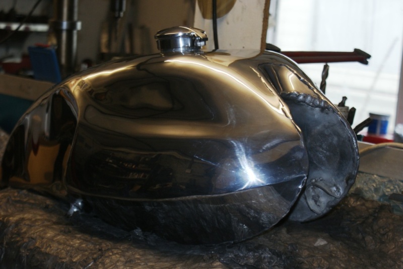

J'ai recu mon reservoir tout alu en provenance de chez TAB II classics !!
Petit rappel des faits :
commande du résé pou Guzzi cadre Tonti version long, avec bouchon Monza décalé à droite,passée par mail le 15 septembre 2011
Photos du resé fini-poli reçues le 31 janvier 2012
Payment par Paypal le 31 janvier
Colis reçu le 09 fevrier (bien emballé/ protégé), avec 2 robinets d'essence (de qualité) en bonus -sympa.
J'ai payé 400 GBP + 75 GBP de livraison
Je suis vraiment content du résultat : c'est du fait main, de l'authentique et ca se voit : pas de perfection millimetrée mais au contraire des traces de lutte entre l'artisan et sa feuille d'alu, des soudures imposantes, parfois torturées mais continues, une vraie piece unique :: exactement ce que je voulais !!
En plus Richard Phelps, le boss de Tab II, à le contact par mail facile (plutot vers 21h00), et repond volontiers aux questions.
Bref, si ce type de rervoir vous tente, contactez-le, c'est en confiance.
Vous mets les photos qu'il m'a envoyées y'a 10 jours en attendant celle une fois monté sur la Guzz (semaine prochaine)

les photos de la bete sur sa carcasse apres centrage.
Vous noterez au passage l'adjonction d'une paire de Silencieux (...) Lafranconi d'occaz et de magnifiques bracelets Tarozzi que mon Beauf (Merci Pom!) m'a offert à Noel.
Et Polissage léger de la fourche (fourreaux et té sup)
Et des filtres K&N à la place des cornets courts (faudra peut-etre faire un leger reglage de richesse, on verra...)
Au passage, je le trouve plus effilé que celui de Tank shop
 -  GUZZI - Le mans Ristretto - enfin finie !! (...) Dsc07210
 -  GUZZI - Le mans Ristretto - enfin finie !! (...) Dsc07212
 -  GUZZI - Le mans Ristretto - enfin finie !! (...) Dsc07213
 -  GUZZI - Le mans Ristretto - enfin finie !! (...) Dsc07211
TROKONTENT !!!!!!!!! : Very Happy Very Happy Very Happy Very Happy Very Happy Very Happy Very Happy Very Happy Very Happy Very Happy [/img]

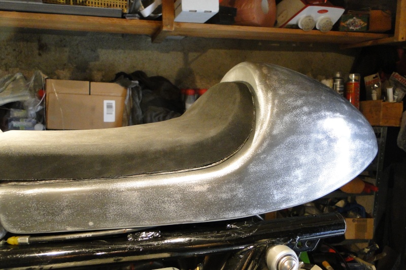

Alors en mars, Realisation de l'embase de selle en fibre (1ere fois la aussi) sur laquelle on collera de la mousse et on tendra le cuir (ou du skaîîî) de la selle.
On tapisse le poly et le reservoir de scotch+ sac poubelle et on alterne une couche de fibre, une couche de resine...[img] -  GUZZI - Le mans Ristretto - enfin finie !! (...) Dsc07610[/img]
Et ca met des plombes à secher... :( :(

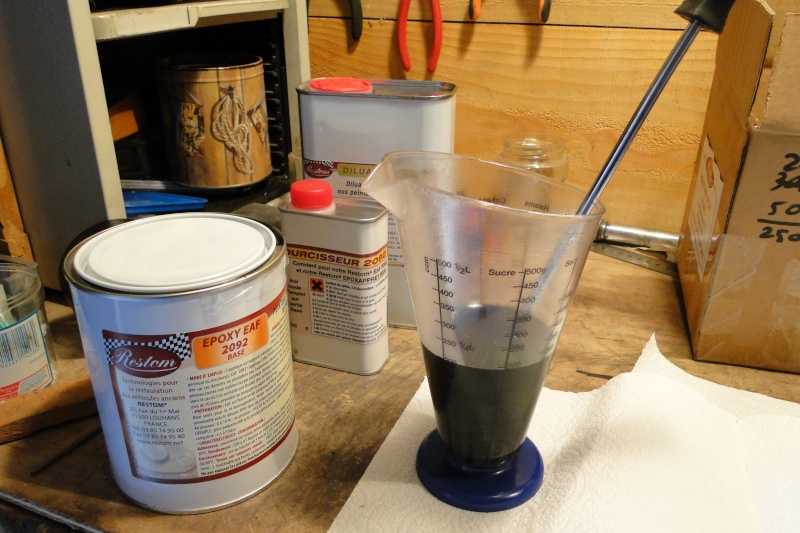

Ce week end, application de la peinture Restom "Epoxy" à froid au pistolet et cabine de fortune dans le jardin :
Pas facile de tout regler quand on en a jamais fait, mais pas trop mal à l'arrivée : la chance du debutant !! pig pig pig
Et comme d'hab, ca met des plombes à secher... re :( :( :(

ca avance :
La coque arriere laquée en noir ça le faisait pas du tout; j'ai donc passé un coup de bombe "Acier zingué" par dessus .
Bien sur ca n'a pas tenu et en poncant legerement, j'ai vu apparaitre ce superbe effet "vieux metal pourri" que je vais garder, jusqu'à l'hiver prochain en tout cas.
On voit aussi la selle provisoire (avant sellier un jour...) en mousse de neoprene (3cm) taillée à la ponceuse à bande et collé sur le support en fibre réalisé auparavant:
[img] -  GUZZI - Le mans Ristretto - enfin finie !! (...) Dsc07710[/img]
[img] -  GUZZI - Le mans Ristretto - enfin finie !! (...) Dsc07711[/img]

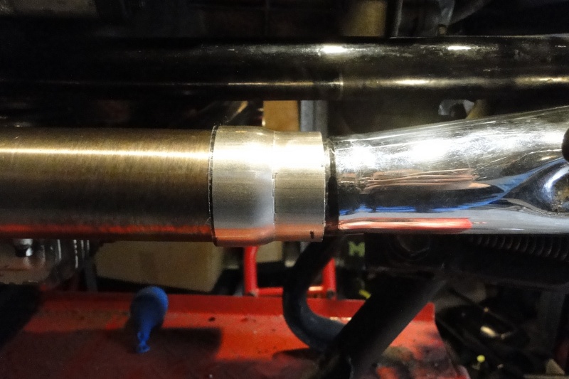

Enfin j'ai finalisé la ligne d'echappement avec ces reducteur en inox qui s'emmanchent parfaitement entre les tubes du H (diam 51) et les silencieux lafranconi (diam 45); fini les pétarades en decclleration à cause des prises d'air !! :
