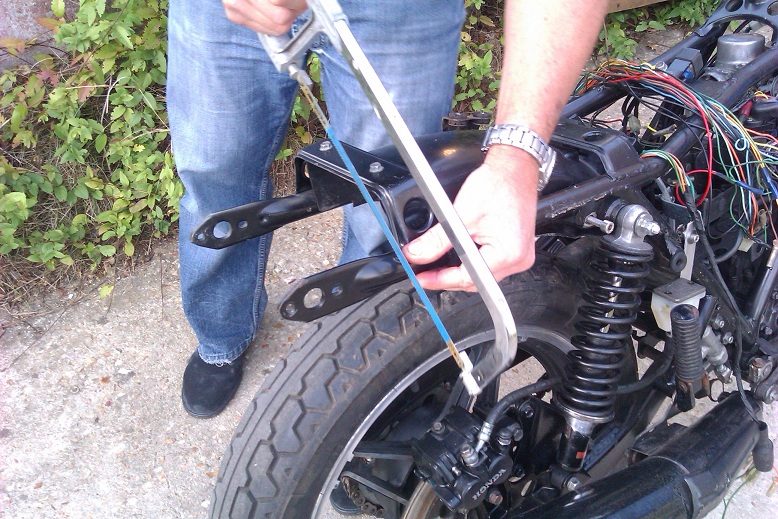

Bon, sinon aujourd'hui, on coupe l'arrière du cadre :
FT 500 (ça commence enfin). - Page 6 Imag0114
Quelques crampes plus tard :
FT 500 (ça commence enfin). - Page 6 Imag0115
Là, ça commence vraiment à me plaire ! Reste plus que les tubes pour équilibrer la ligne drunken drunken

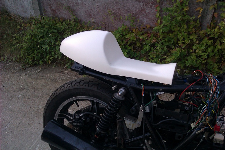

Bon, sérieusement, il ne me reste plus que les quelques éléments cités avant à acheter ; on a récupéré un nouveau disque de frein ; le faisceau éléctrique est en cours de "restauration". Pas de nouvelles pour le pot, ni pour la patte compteur, j'espère que ça ne prendra pas trop de temps.
Pour la selle, le vendeur nous a proposé de faire une plaque en fibre qui se fixera sur la coque, et (sur la plaque) on pourra garnir en fonction de nos envies, comme ça la peinture pourra être faite un peu plus tard.

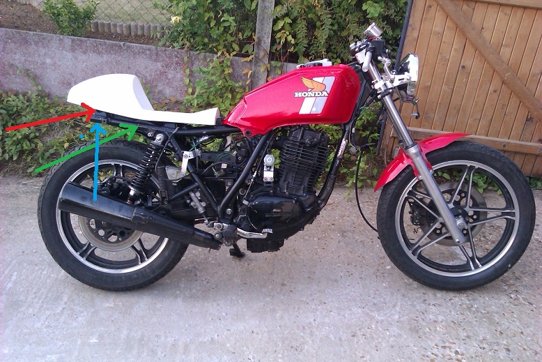

mais y a pas comme un foirage dimensionnel au niveau du choix de la selle ??? scratch
va falloir aussi descendre la fourche d'au moins 5cm à 8cm aussi...
pareil, redescends tes bracos jusqu'aux pattes de phare...

Ah bah c'est sur qu'il y a un raccord selle/résé à faire What a Face
Tu veux dire que la selle est trop grosse comparée au réservoir ? C'est vrai que comme ça elle paraît un peu longue, mais je suis persuadé qu'avec la garniture et les tubes d'échappement en place, ça va rééquilibrer le tout Wink
Pour ce qui est de la fourche et des bracelets, là je suis d'accord, il va falloir redescendre tout ça.
Enfin, pour le raccord selle-réservoir, là ça va se compliquer. On va couper les côtés de la selle (bien plus large à cet endroit que le résé), et poser une fine plaque de mousse sur le début du réservoir (là où c'est bien moche).
Depuis là, on va poser un petit morceau de fibre que va nous faire le fournisseur de la selle Wink

non ce que je veux dire, c'est que c'est pas en raccord avec les tubes superieurs de la boucle arrière.. pour moi, mon avis perso, la coque doit venir recouvrir (en hauteur et largeur) ces tubes supérieurs, sinon je trouve que ca fait "verrue".. et oui, il faut ravancer la coque de 10cm au moins... mais comme elle peut pas descendre puisqu'elle est trop fine... enfin pour moi y a foirage de choix.. revends la et prends en une aux bonnes dimensions...

Shambala, Matt est radicale mais il a pas tort,
Mais plutot que de revendre ta coque, tu peux aussi acheté de la résine et de la fibre dans ton brico du coin
Et la modifier, vu tout se que ton père sais faire, il doit pouvoir faire sa Wink
Meme toi d'ailleurs c'est pas bien compliqué
FT 500 (ça commence enfin). - Page 6 Empty
MessageSujet: Re: FT 500 (ça commence enfin).   FT 500 (ça commence enfin). - Page 6 EmptyMer 19 Sep - 19:49
bah une galère... moi je n’emmerderai pas la bite.. je vends, je rachète...
c'est dommage pour la largeur... la pente du dosseret (devant l'assise) correspondait parfaitement avec le tube en diagonal de la boucle arrière... enfin il aurait fallu que ces 2 lignes se rejoignent...
study
Je suis d'accord sur le fait qu'elle serait mieux si elle s'emboîtait parfaitement avec la cadre, et effectivement ça coince ici (flèche rouge) et là (flèche verte) :
FT 500 (ça commence enfin). - Page 6 Imag0117
Et ça, je pense que c'est rectifiable en coupant le cadre à ces endroits, dans l'angle de la selle. Maintenant, il faut faire attention qu'elle ne soit pas trop penchée en arrière. De plus, la selle est "trop fine" par rapport au cadre, mais je peux vous assurer qu'elle est déjà suffisamment "gros cul" comparé à la ligne du réservoir. Donc changer de selle pour une plus large = changer de résé, et ça faut même pas y penser..
De plus, je n'aime pas quand la selle "recouvre" entièrement le carde, mais plutôt quand elle y est posée, laissant appraître juste ce qu'il faut de cadre.
Enfin bref, en coupant quelques petits bouts du cadre et de la selle, je suis (presque) sûr qu'on peut arriver à quelque chose de correct..Je ne pense pas qu'il soit nécessaire de rajouter des morceaux de fibre et encore moins de changer la selle (déjà suffisamment dure à trouver).
Ha oui, Matt, j'ai pas compris ce que tu appelles "les tubes supérieurs de la boucle". J'ai fait des flèches un peu partout, si tu peux me dire où tu trouves que ça coinces, ça m'aiderait Wink
Ca doit être la misère pour trouver les bonne pièces non ? scratch
Sinon Shambala, n'oublie pas les autres conseils de Matt, c'est vrai que l'avant fait un peu haut. Wink

donne tes dimensions.. j'te trouve ton cul de selle en 2min.. !!
il me faut la largeur min au niveau de l'assise (devant le reservoir), la largeur max de l'assise (10cm apres tes encrages d'amortos) et la distance entre ces 2 mesures...
Oui, pour l'avant je suis d'accord par contre. Le phare est bien, mais les bracos trop haut.
