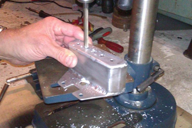

Aujourd'hui, on s'est occupé de la boucle arrière, le copain soudeur est revenu de vacances cheers
Alors à la base, on avait ça :
FT 500 (ça commence enfin). - Page 7 1351959006-imag0125
Le support arrière posait problème dans sa largeur car il empêchait la pose de la selle (voir avant). Voilà ce que ça devait donner, avec le support de selle :
FT 500 (ça commence enfin). - Page 7 1351959004-imag0126
> On a fait usiné une nouvelle pièce, car celle d'origine avait des trous usinés, or c'est ce support qui va servir de fixation au feu arrière & à la plaque alors.. scratch Voilà l'usiné :
FT 500 (ça commence enfin). - Page 7 1351958951-imag0145
On meule le tout, pour ne rien laisser de trop au début What a Face :
FT 500 (ça commence enfin). - Page 7 1351958955-imag0144
Le résultat est génial, la pièce est très bien soudée, les trous du cadre coupé sont rebouchés, et on a même pu souder des pattes pour les clignotants arrières. Je vous laisse apercevoir drunken :

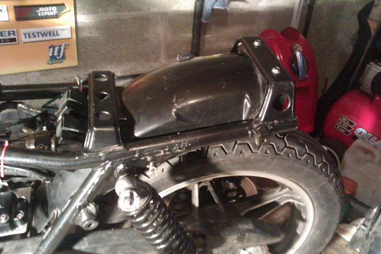

Tout de même, j'avais fini la boucle arrière :
FT 500 (ça commence enfin). - Page 7 1383582315-imag0154
FT 500 (ça commence enfin). - Page 7 1383582379-imag0156
Le support de selle inox fixé sous la coque :
FT 500 (ça commence enfin). - Page 7 1383582347-imag0146
A cela on rajoute une patoche longue et plate en guise de support de feu arrière/support de plaque et on obtient un résultat correct :
