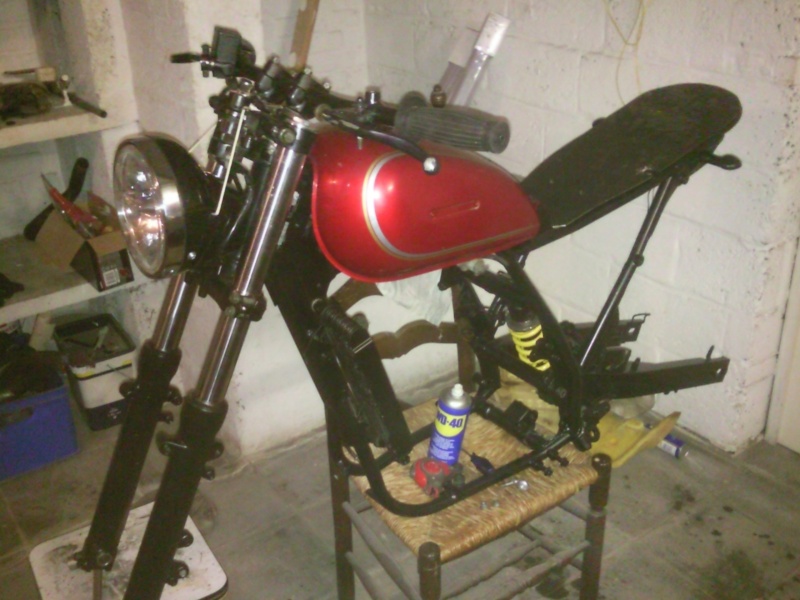

J'ai reçu hier le bidon de GN pour mettre sur le DR, j'ai l'impression qu'il est un peu étroit mais je l'ai juste posé comme ca, vite fait . J'ai mis un fourche de F650GS (même diamètre de tubes) avec roue de 19, ce qui permet de mettre un pneu de 110 et ça abaisse l'avant de 6cm. Le freinage sera confié à l'ensemble Brembo qui équipait le train AV du F650.
From Dr 650 Rse To Own Tracker - Page 5 Dscn8195h
Le GR lui attend tjs son soudage de boucle AR et son passage de mono à bi amortos pour aller plus loin.

Pas mal la fourche de bm.

J'ai été rechercher mes pièces peintes, c superbe!!! C'est MTS coating à Ouffet qui m'a fait le taf pour 200€ tt rond!
From Dr 650 Rse To Own Tracker - Page 5 Photo023
J'ai comencé un peu de remontage, ca commence à prendre sérieusement forme! J'ai découpé le fond de selle dans une jolie plaque de fer.
From Dr 650 Rse To Own Tracker - Page 5 Photo025
La, je commence vraiment à être fan de ma (future) brèle!!!!
