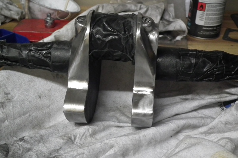

A raison d'une demi-heure par soir (le temps que le dremel soit brulant... Suspect ), ca avance...
Mon Tuituit de teuco... - Page 6 Pol-110
Mon Tuituit de teuco... - Page 6 Pol-210
Mon Tuituit de teuco... - Page 6 Pol-310
Demain j'attaque les faces externes des flasques...

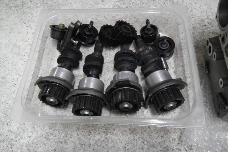

AAC de SP, avec les poulies ergal, reçus...
Mon Tuituit de teuco... - Page 6 Aac10
Le gars ne voulait pas dépareiller le lot, alors, j'ai des culasses d'avance, et quelques basculeurs, ainsi que les soupapes...on n'est jamais trop prudent avec ces Ducate... Mondial
Mon Tuituit de teuco... - Page 6 Culass11
J'ai avancé avec le vilo, j'arrête là, demain, je file juste un coup de pâte à polir.
Mon Tuituit de teuco... - Page 6 Pol111
Mon Tuituit de teuco... - Page 6 Pol211

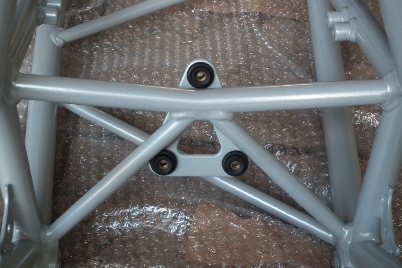

Mise en place des caoutchoucs du capteur de pression atmo.
Mon Tuituit de teuco... - Page 6 Suppor10
Fais chier, j'ai pas les vis pour le fixer, ca attendra qu'elles arrivent. J'ai pris un lot de 20 M6x35 que je recouperai selon les besoins.
En attendant, j'aurais pu prendre celles des carters, mais j'ai peur que les teintes ne soient pas pareilles, alors toutes les vis visibles du moteur, je les ai mises de côté, et pas touche!!

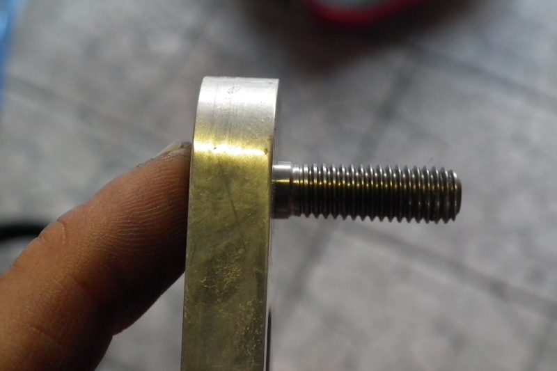

J'attaque les cale-pieds.
Y a un os..la vis titane n'est pas filetée jusqu'au bout, je n'arrive pas à serrer le cale pied.
Mon Tuituit de teuco... - Page 6 Viscal10

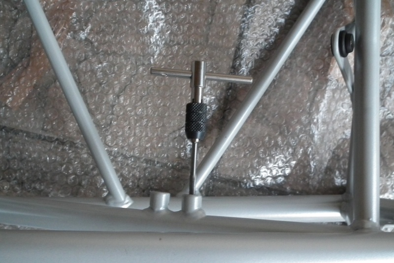

Qu'à celà ne tienne...
Mon Tuituit de teuco... - Page 6 Percec10
Il faut reprendre un peu le filetage.
J'suis content: j'avais acheté une boite de filières et tarauds il y a des années, elle me sert beaucoup plus que ce que je croyais à l'époque.
Mon Tuituit de teuco... - Page 6 Taremb10

Un petit coup pour enlever la peinture, le peintre n'ayant pas tout caché.
Mon Tuituit de teuco... - Page 6 Tarcal10

Selon les longueur voulues, j'attaque le stock de vis en rab.
Putain, c'est dur le titane!!
Mon Tuituit de teuco... - Page 6 Coupvi10
Ca permet de fixer la sonde atmo...ca fait quand même plus propre que les vis d'origine
