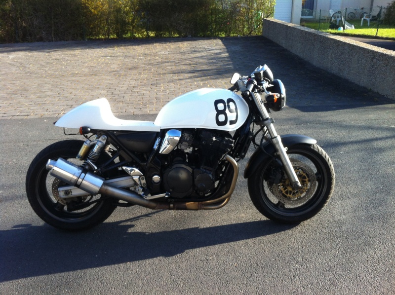

Bon ben toute façon je continu. Ce matin positionnement final de la coque, j'ai pu mettre en place le (petit) feu stop et solidarisé la partie arrière. Du coup pour passer de l'arrière biplace au monoplace, j'ai juste 2 vis à tirer et une cosse à débrancher !! Pile comme je voulais je suis content de mon système ! La charrette commence à avoir une tête qui me plait assez ... Me reste encore à peindre l'arrière en noir en attendant d'avoir du blé pour me faire une peinture complete, mousse de selle pour mon petit swat ( et pour réhausser aussi car la je suis un peu bas..) et aussi positionné la plaque... qui je le craint finira sur le coté car je trouve pas de solutions pour la foutre à l'arrière sans risquer de tout arracher...
Ma toute naz' - Page 3 210
Ma toute naz' - Page 3 311
Je kiffe bien le look mais je me demande s'il il faudrait pas réhausser d"un poil l'arrière en mettant des amortos plus longs peut etre ... Y'a quoi comme possibilités ?
Et je me tate aussi pas mal pour foutre une tête de fourche type thruxton ou sport classic ... enfin un truc du genre !

Tu te taterais pas pour mettre la tof à l'endroit ???!!! affraid affraid affraid
Passe que nous, ça nous tenterait bien de pas retourner l'ordi !!!! dev dev dev
Prends un modèle + old style sans bonbonne berk cheers
Tu trouveras ton bonheur chez Hagon par exemple....

putain mais la photo est à l'endroit sur le pc ... elle apparaît à l'envers que en ligne la garce...
hagon ouais je me doute bien qu'il va y avoir ce qu'il me faut mais à quel prix ?
sur quel modèle je peux trouver des amortos plus long que ceux de l'inaz (qui sont à 325mm d'entraxe je crois)
Quelqu'un sait ça ??

c'est clair que le cul relevé ca serait que mieux... Wink

Mes amortos sont a peu pres morts de toute façon !! mais sinon y'a pas moyen de relever avec un système d'entretoise aux fixations d'amortos ?

chez crd ils ont fait une pate regarde je voulais faire pareil mais un peu galere vu mon matos et mes compétences
Ma toute naz' - Page 3 12_det10
http://www.leboncoin.fr/equipement_moto/468063450.htm?ca=7_s
pas chers, vintage, 340 mm..... et hop !! cheers sunny drunken

ben ouai si ils sont morts tu les prends direct en 340 ou 350 et feu... Twisted Evil
tu vas pas t'emmerder a foutre des cales a la mord-moi-le-noeud, rajouter des emmerdes possibles, etc... pale
