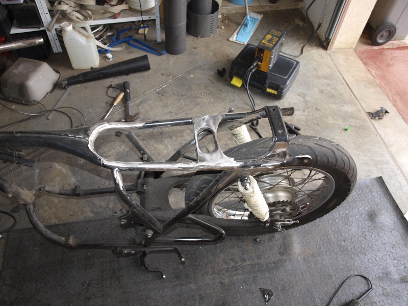

| Yo a 22 ans je commence mon premiere café racer sur base honda 400 super sport je suis de franche comté proche de Besançon pour ceux que ca peut intersser meme si on s'en fou je laisse place au photo a sont arriver   " /> on démonte tout   " /> on suprime les pattes inutile un gomme les soudures   " /> on commence la monocoque qui sera toute métalique . strucuture en file de 0.5   " /> structure fini reste plus que a maitre les toles   " /> modification de la tete de fourche en cour   " /> si quelqu'un a une adresse pour faire chromé des pièces je suis preneur en particuliers si c'est du chromage cuivré d'autre photo de mon brellon a venir ! |

| Curieux de voir le rendu de ta selle. En tout cas bonne base cette meule, et les collecteurs d'échappement sont superbes! | |

| Curieux de voir se que va donner ta coque, En tout cas trés beau travail pour la structure |

| Très belle la structure de selle, peur que le dosseret soit gros, mais quel squelette! | |

|  , vivement la suite , en tous à 22piges | |

je pense que les photo grossie un peut car en reel ca fait pas si gros enfin je trouve  remarque fout bien caller les fesse pour franchire la barre des 200 kmh la selle devrait etre fini fin de semaine pro si tout ce passe bien |

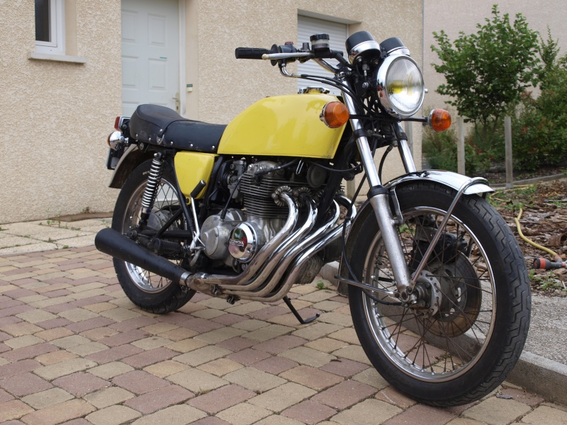

| Salut , quand vous dites super sport pour cette Honda ses en françes ? chez nous ses l'appellation Honda 400 four je reçoit la mienne demain mème couleur , mème état | |
 | Sujet: Re: café racer sur honda 400 super sport Sam 3 Aoû - 10:57 | |
| a savoir que la mien est rouge a la base j'ai les photo de l'ancien proprio qui la repein par se sublime jaune petit article que j'ai trouver ( traduction internet ) Le Honda CB400F était une quatre moto standard intégrée de moteur faite par Honda de 1975 à 1977. Après présentation de la moto CB750 à quatre cylindres en 1969, Honda suivi avec une corde(série) de quatre plus légers représentant(disposant de) moteurs aussi petit que 350 cc (CB350 Quatre, CB500 Quatre) et le CB400F 408 cc Quatre, produit dans 2 modèles. Pour la plupart, le CB400F était simplement une version mise à jour(améliorée) du 350 modèle de l'année précédente. [1] le changement( le plus saisissant était l'échappement swoopy "quatre dans un" cela a serpenté autour du cadre, convergeant dans un cache-nez seul Aussi considérable étaient le réservoir à carburant angulaire et les guidons de style de café plats, lesquels ont donné un aspect plus semblable au coureur au vélo que les 350 plutôt piétons. Bien que visé le segment sportif du marché, le moteur à quatre temps CB400F n'avait pas l'accélération de la compétition à deux attaques(coups), particulièrement le triple de Kawasaki. [2] Mais de quoi le moteur CB400F a manqué au pouvoir cela a compensé dans le raffinage(raffinement), le moteur à quatre temps de déplacement petit étant plus lisse, plus tranquille et beaucoup plus économique que l'à deux attaques(coups). Pour aider garder le moteur dans sa bande(orchestre) de pouvoir(puissance), Honda a employé une transmission à six vitesses - quelque chose d'une rareté à l'époque. Le CB400F était une moto très réussie dans le faisant courir(le faisant la course,le de course) de corsaire ou le club. Kaz Yoshima et d'autres coureurs a pu prendre Honda peu on a considéré 408 moteur cc jusqu'à 490 cc et avec le complément(l'addition) d'autres options de coureur, ce petit ennui 'un vainqueur surprise'. La confusion surgit souvent sur les deux modèles qui ont été produits. Plus tôt 'F' des modèles avait un réservoir(char) rouge ou bleu simple(plat) et des panneaux(juries) de côté fonctionnant(courant) pour encadrer numérot 1073399. Les réservoirs(chars) ont seulement porté les mots HONDA le Sport Super et le logo de panneau(jury) de côté a utilisé une police de caractères où chaque caractère(personnage) a été représenté par trois lignes parallèles dépeignant 400FOUR. Jusqu'au cadre des modèles de 'F' numérot 1056883 avaient le bras d'oscillation les repose-pieds de siège arrière montés, mais d'alors sur les modèles de 'F' ont fait déplacer(ému,déplacé) les repose-pieds de siège arrière aux parenthèses montées de cadre; il est souvent assumé que cette caractéristique(fonction) seulement commencée avec le F2 pose, mais ce n'est pas le cas. [Citation nécessaire] le modèle de F2 commencé avec cadre numérot 1073400 et représenté(disposé de) un nouveau plan(arrangement) de peinture : ' confiserie Antares rouge 'ou' perruche jaune '. La nouvelle peinture a représenté(a disposé de) des rayures sur le réservoir(char) et avait un différent, angulaire, la police de caractères pour le ' 400FOUR ' l'étiquette sur les panneaux(juries) de côté. Le modèle de F1 n'a pas été expédié au Royaume-Uni ou à l'Europe [la citation nécessaire]. Il a représenté(a disposé de) typiquement un réservoir(char) jaune simple(plat) et des panneaux(juries) de côté noirs avec le F-type le premier logo. [3] Aujourd'hui il n'est pas rare de voir des exemples reconstitués(rétablis) avec la peinture de F2-type, mais des logos de F-type sur les panneaux(juries) de côté, ou le F-type encadre tôt avec la peinture de F2-type. En 1989 un nouveau 400 quatre a apparu, le Honda CB-1. Il a eu rien en commun avec l'original à part le près de 400 déplacement cc et la configuration inline-4-cylinder. |

| j'ai reçu la mienne samedi ,  mais je vait la laisser a l'origine , peut etre simplement lui coller un guidon bracelet mais sans plus | |
