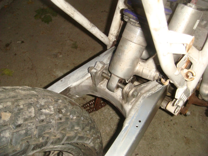

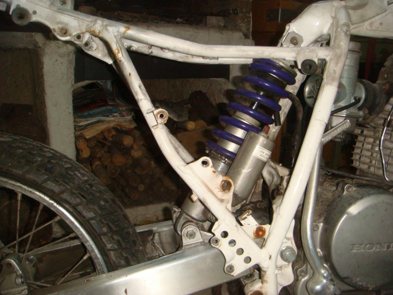

Merci Chiko !! non seulement tu fait des bécanes géniales ,mais en plus tu aides les pauvres newbies franchement t'assure.
j'ai quand même voulu essayer .
600 XR flat-track . suite et fin - Page 2 Amorto10
600 XR flat-track . suite et fin - Page 2 Amorto11
600 XR flat-track . suite et fin - Page 2 Amorto12
putain ça me botte !!
-ça rabaisse pas mal.
-si y'a besoin je peux encore jouer sur la fixation inf. de l'amorto (décaler le trou de la fourchette)
-je vire 1,5 KG de biellettes
-et puis ç'est bô (surtout monté avec la bombone en bas)
-sinon ça assouplis pas mal , mais en bandant Wink  le ressort ç'est bon.

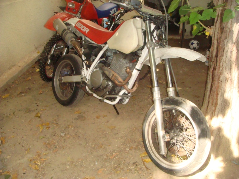

le bidon de 200xr est pas mal, mais tu va avoir du mal a combler les trou, car il est pas bien long.
le plus dure , c est souvent le raccord selle reservoir ....
600 XR flat-track . suite et fin - Page 2 Empty
MessageSujet: Re: 600 XR flat-track . suite et fin   600 XR flat-track . suite et fin - Page 2 EmptySam 14 Sep - 11:41
ouaip , moi aussi le reso de 200 me plais bien ....pis ç'est un xr !! , pis j'aimerai bien garder l'autre pour un futur racer , tjrs sur base 600xr , et pis ...c'est tout.
pour le raccord selle-reso ,comme je vais refaire la boucle arriere ,ça devrai le faire.

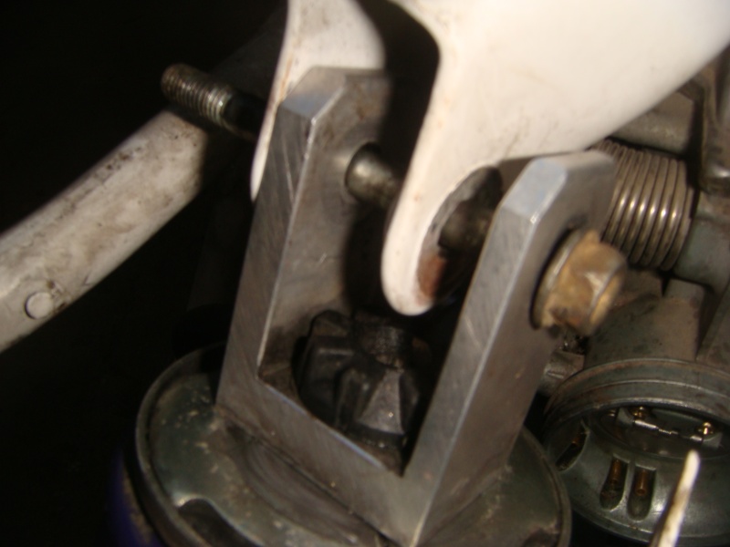

les biellettes d'origines.
600 XR flat-track . suite et fin - Page 2 Bielet10
C'est la petite biellette toute droite qu'on remplace par 2 rotules et une tige filetée ,l'idée c'est de pouvoir la "rallonger" ,ce qui abaisse la moto.
dsl j'ai pas trouvé de photo du modéle pour XR ,(j'ai piqué celle là sur le site), mais ç'est dans ce genre

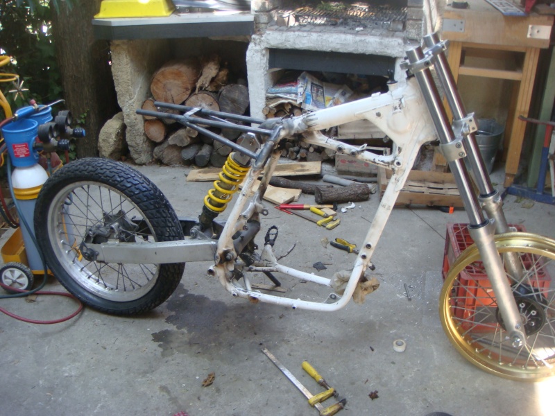

Ce matin le facteur m'a déposé une selle grasstrack
moi , ça me botte !
600 XR flat-track . suite et fin - Page 2 Selle_10
600 XR flat-track . suite et fin - Page 2 Selle_11
Bon , demain je vais voir un tourneur pour des bagues de roulements et des entretoises pour l'avant.
J'aime bien la fourche droite , mais c'est loin d'étre plug and play !!!!
600 XR flat-track . suite et fin - Page 2 Imgp0210
OK salut poto, merki pour les tophs, et tu auras remarqué que ces biellettes sont différentes, et qu'elles illustrent bien mon propos (on parle des biellettes qui font la liaison avec le BO): les premières sont celles d'un XR et les secondes celles s'un Dom' ! celles réglables du Dom' se prennent à l'éxter' de la biellette principale (donc démontage et adaptation aisée), et celle du XR est emprisonnée à l'intérieur (pièce compliquée à changer et à adapter). 2 Prolink, et 2 montages différents study

salut,tu vas garder la fourche d'origine ou tu en monte une autre?
Si tu regardes les tofs , tu verras que c'est une fourche droite , alors que l'origine est déportée et que les fourreaux dépassent beaucoups l'axe.
fourche d'origine
600 XR flat-track . suite et fin - Page 2 Dsc08518
Celle qu'est prévue , ya du boulot pour l'adapter ,roulements de fourche incompatible , roulement de roues , virer les pate de support du coté droit et passer l'étrier de frein "devant" le fourreau.
(regarde les derniére tofs avec les essais de selle)

Bon , quand faut y aller ....
D'abord , couper la boucle arriére
puis comme je suis tétu ,monter l'amorto en direct . Un trés bon pote m'a trouvé un amortisseur de 125 tdr , qui a l'avantage d'étre court et surtout d'étre prévu pour travailler sans biélettes.
Bon , pour étre court ,il est court !!!
je bricole vite fait 2 ralonges pour pouvoir tester la duretée de l'amorto. ....
mais , pour tester l'amorto , fô une boucle arriére .....et je viens de la couper !!
Je sort le chalumeau oxi-acétiléne que je viens d'acheter ( j'ai plus le droit de souder a l'arc , ni au TIG ect..), du tube de 17 en 2 d'epaisseur et je me lance
Un bon tuto sur youteube ,ça a pas l'air trop sorcier
les premieres soudures ne se passe pas trop mal , ç'est pas super jolie , mais ce sera costaud.
Et voilà le resultat.
600 XR flat-track . suite et fin - Page 2 Boucle10
Avec la boucle j'ai pu tester la duretée de l'amorto , ça a l'air bon ! cheers
pour la ligne de l'ensemble , ça devrait ressembler a ça ...
je sais pas encore quel reservoir et quelle selle je vais mettre
600 XR flat-track . suite et fin - Page 2 Boucle11
