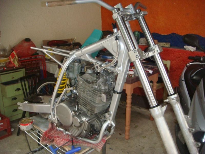

| un petit coup de peinture vite fait . je comptais tout remonter à blanc pour deverminer avant de passer a la finition , mais un ptit coup de gris ça fait plus prope. - Citation :

| Ok ça mécanique kool! ok ta boucle, mais pas de goussets inférieurs non pus  ? On dirait qu'il n'y a que 30° apparemment avec la partie sup', et ça fait un chouîa trop fermé pour un renfort! non ? Mais bon c'est qu'une impression sinon ton tank HD me botte pas mal, je t'ai envoyé un mp si d'aventure tu le cèderais  , on sait jamais mais j'ai bien envie de l'y coller su mon XR !! |

| Ce week-end , enduro en Lozére (genial !!  ) , alors ça a pas trop avançé. Mais bon , continuage du remontage . Je vais faire un premier montage pour voir si ça roule droit , et aprés redémontage pour les finitions.  |

| bon , ça avance , même si j'ai l'impression que ça interesse pas grand monde , quelques photos .  j'ai hâte de l'essayer ! Mais encore pas mal de taf .... Pour le filtre a air , comme j'avais un KN sur une de mes bréles d'enduro , j'ai eu l'idée de virer la boite a air .   ça me botte bien , pis ça change un peu. |
