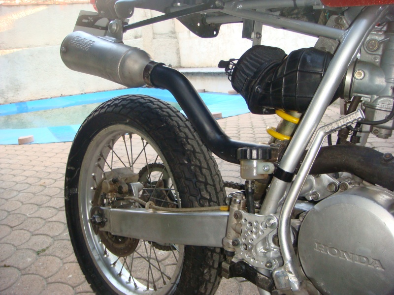

ça roule cheers cheers  , bon enfin j'ai juste fait le tour du quartier , car le trip flattrack sans frein avant , c'est un peu flippant  .
Mais ç'etait trop bon quand même , le  moteur pousse fort  , avec le supertrap , le KN sans boite a air  , et un gicleur une chouille plus gros .
Wheelinge en 2 et en 3 (avec une demult. enduro quand même) mais assis sur les tubes du cadre ç'est pas super confort .
Là faut quand même que je monte un frein avant (et une selle , et des reposes pieds aussi ) pour continuer les essais.
600 XR flat-track . suite et fin - Page 4 Mise_e10
Chui content de la fixation du maitre cylindre arriere , 2 bonnes heures de taf mais chui content !
600 XR flat-track . suite et fin - Page 4 Mise_e12

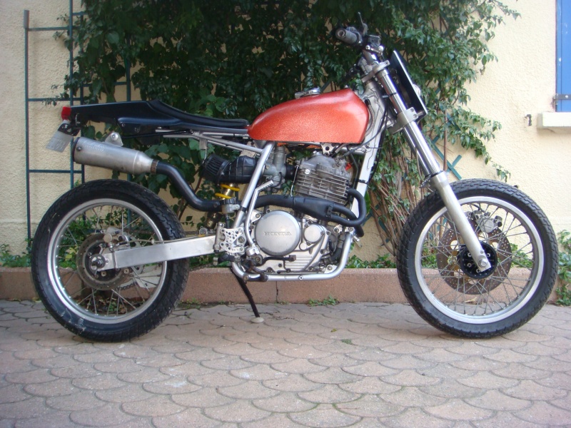

Fin de la premiere phase !   !!!cheers!!! cheers!!!
Donc premier roulage et premiere impression.......TROP BON !!!.
la becane n'a pas beaucoup perdue de poids ( je dirai 10 kg a vu de nez ) ,mais semble vraiment plus légére. Le moteur pousse bien (pour l'instant j'ai pas fait grand chose dessus ) .
En gros pas loin de 50 bourins pour un peu plus de 115 kg ,ç 'est vraiment sympa a conduire.
La tenue de route a l'air saine , j'avais un peu peur avec la fourche droite , mais comme les tés ont un déport  je pense que ça compence.
 600 XR flat-track . suite et fin - Page 4 Profil10
600 XR flat-track . suite et fin - Page 4 Profil11

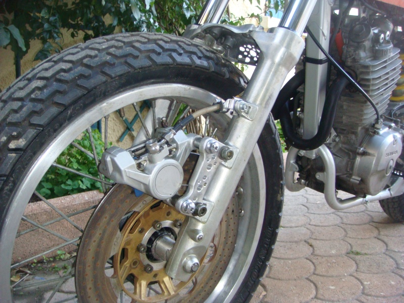

Le frein avant n'est pas terrible , j'espére que ç'est juste une histoire de rodage de plaquettes
600 XR flat-track . suite et fin - Page 4 Frein_10
600 XR flat-track . suite et fin - Page 4 Ar_d10
600 XR flat-track . suite et fin - Page 4 Ar_g10
600 XR flat-track . suite et fin - Page 4 Pot10

Bizarre, pourquoi t'a mis la fourche et l'étrier à l'envers ?

Chiko j'suis d'accord je pige pas la démarche là scratch

En dirt , les motos n'avaient pas de frein avant, sauf sur certains circuits qui comportaient une bosse est un virage a droite.
La plupart des pilotes positionaient l'étrier devant le foureau , j'ai voulu garder l'esprit.

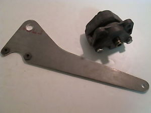

Au niveau boulot c'etait idem , j'ai viré les fix. d'étrier sur le foureau gauche que j'ai positioné a droite .
Du coup le foureau droit que j'ai mis a gauche ç'est retrouvé avec les fix devant.
Comme de toute façon je devait faire une pâte de déport ..(disque de 320).

Ouai, mais comme dit la pub: ça c'était avant, et ça ce passait sur la terre donc ils freinaient moins fort.
Et de toute façons si tu veux changer par la suite t'as juste à retourner l'ensemble dans les tés, et mettre le pneu dans l'autre sens...Sinon la moto est sympa reste plus qu'a mettre les plaques numéro et c'est bon...

T'es sûr que c'est pas parceque ton étrier est mal positionné? On dirait qu'il ne porte pas sur toute la surface de la piste...Suspect  Tu verras quand le disque sera rodé, si la surface brillante fait toute la largeur.

Je ne pense pas que ce soit l'étrier (j'ai passé 2 plombes a le régler aux petit oignons) , par contre le disque était plein de rouille , je n'ai fait que quelques kilométres est deja sur la fin c'etait mieux.

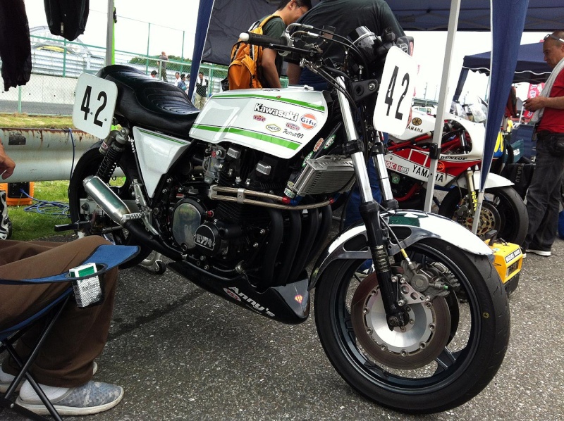

Les japs sur le bitume y font ça ....
600 XR flat-track . suite et fin - Page 4 Frin10
600 XR flat-track . suite et fin - Page 4 Frin_210
Je vois pas pourquoi ça freinerai moins bien , pis visuellement le resultat me plait
puis de tout façon je suis une quiche sur circuit donc ça changera pas grand chose !!!
De toute façon ç'est un detail , la meule est loin d'étre fini.
C'est juste un premier montage pour "deverminer" , j'ai pas cherché a faire quelque chose d'esthetique .
Je compte modifier
la selle (selle de grastrack), passer le pot "en bas" , mettre un radiateur d'huile , peut étre des plaques latérales ,une peinture ,feux ar ,carbu de 650 XR , kit 630 + arbre a came ect ...

Citation :
"je n'aurais pas osé, la fixation du pot"
Ben quoi ? elle est bien ma fixation de pot ...une barre de guidon renthal a peine tordue !Wink .
600 XR flat-track . suite et fin - Page 4 Empty
MessageSujet: Re: 600 XR flat-track . suite et fin   600 XR flat-track . suite et fin - Page 4 EmptyDim 22 Déc - 18:10
Je viens de lire ce post, c'est vrai que je ne vois trop l'intérêt de monter l'étrier de frein vers l'avant.  scratch
MessageSujet: Re: 600 XR flat-track . suite et fin   600 XR flat-track . suite et fin - Page 4 EmptyDim 29 Déc - 16:02
Citation :
j'vais pas réécrire la page 7 , mais en fait la principale raison......ç'est que ça ma plait comme ça !
