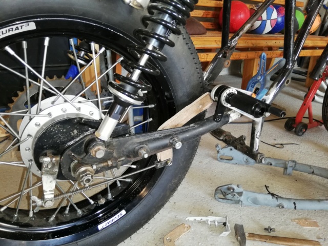

Hello
Besoin de conseils...
En cette période de confinement j'ai avancé sur les différentes motos du garage, le speed pour la route le rsv4 pour la piste et je me suis remis sur le 250.
Entre les cours des marmots le matin j'ai essayé de trouver une solution mais ça veux pas...
J'ai bricolé une patte de déport pour mon frein mais ça ne fonctionne pas.
J'ai pris un point pivot sur l'arrière de ma pédale de frein (pas possible sur l'avant au niveau de la fixation du BO) mais ma force est ml répartie du fait que ma pédale et mon tambour ne soient pas sur le même axe et la je sèche...
HONDA 250 XLS 1982 Cafe Racer - Page 5 Img_2073
Nombre de messages : 395
HONDA 250 XLS 1982 Cafe Racer - Page 5 Empty
MessageSujet: Re: HONDA 250 XLS 1982 Cafe Racer   HONDA 250 XLS 1982 Cafe Racer - Page 5 EmptyMer 1 Avr - 9:09
mimoto racing a écrit:
Hello
Si je ne dis pas de conneries, (mais c'est possible), si tu pousses ou si tu tires la tige de frein (celle sur le tambour) le résultat est le même (si toute fois c'est foutu comme sur les mobylettes) donc déjà ça peut peut-être te permettre de trouver d'autres chemin.
Ensuite, j'aurai fait passer la tige du tambour vers le haut, et je l'aurai raccordé à ta pédale de frein comme ça.
Pour moi, le ressort au niveau de ta tringle de frein est justement là pour absorber l'effet de mouvement du bras oscillant !
Je me serais peut-être pris le mur au bout de la rue, mais j'aurai essayé ^^
Un truc comme ça quoi !

ben oui, c’est exactement ce que je lui avais proposé page précédente...
c’est quand même plus simple pale

J'ai essayer en mettant la patte vers le haut et même problème..
Je vais essayer ton exemple LennyKa

Sauf que si tu pousses sur une tige, elle peut flamber. Alors que si tu tires...
MessageSujet: Re: HONDA 250 XLS 1982 Cafe Racer   HONDA 250 XLS 1982 Cafe Racer - Page 5 EmptyJeu 2 Avr - 11:30
t'entends quoi par flamber ?
Nombre de messages : 5711
MessageSujet: Re: HONDA 250 XLS 1982 Cafe Racer   HONDA 250 XLS 1982 Cafe Racer - Page 5 EmptyJeu 2 Avr - 11:54
dans la situation de ta photo lenny la tige repousse le levier du tambour. Comme elle est prévue pour tirer et qu'elle est fine, elle va se tordre, ou flamber.

Oui et de plus je ne suis pas sur le même plan la force va être mal répartie...

Si je me souviens bien - c'était sur la 500, NB, la commande de frein est juste un plat un peu arrondi et parfaitement symétrique.
Je veux dire que si tu mets ton levier et la tige vers le haut, tu devrais avoir le même résultat en tirant ... Wink

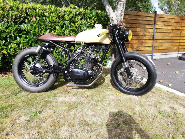

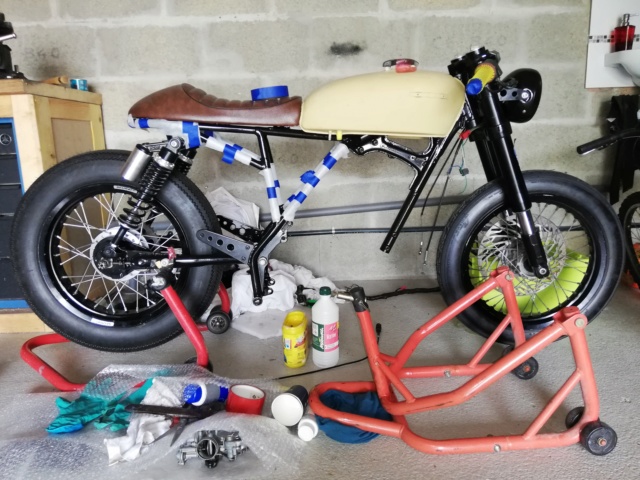

Bon ça avancé un peu pendant le confinement.
J'ai récupéré la moto sablée et apprêtée.
J'ai aussi fait une électrolyse du réservoir pour virer la rouille.
Peinture du cadre, bras et plusieurs éléments en noir brillant.
Rabaisser la fourche de 45mm
Reste peinture du réservoir pendant les vacances
HONDA 250 XLS 1982 Cafe Racer - Page 5 Img_2079
HONDA 250 XLS 1982 Cafe Racer - Page 5 Img_2080
HONDA 250 XLS 1982 Cafe Racer - Page 5 Img_2081
HONDA 250 XLS 1982 Cafe Racer - Page 5 Img_2082
HONDA 250 XLS 1982 Cafe Racer - Page 5 Img_2083
