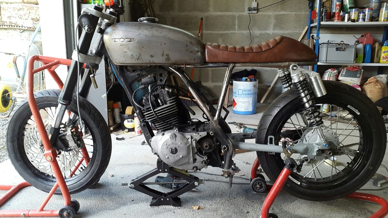

| Des news!!!! -Adaptation d'un bras oscillant de 250 XL de 1976 pour passage en double amortisseurs , du coup ca m'a permis d’atténuer un peu l'effet Dragster que j'avais au départ avec le Pro-Link. -Selle et amortisseurs reçus, on va pouvoir attaquer la boucle  | |

| Petit changement j'ai chopé sur LBC une Fourche noire (toujours la Pailoi gros diamètre, quasi introuvable ou à prix d'Or...) Le souci elle fait 55mm de plus que la grise ce qui me force à la faire sortir de 20mm au niveau du T sup mais surtout mon ensemble se retrouve trop bas... Il va donc falloir que je fabrique soit un faux-cadre, soit un ensemble en polyester ... (La partie noire photoshopée) Voila ou j'en suis actuellement j'attends mon pote pour souder l'ensemble surtout pour mes amortos.  | |

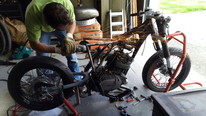

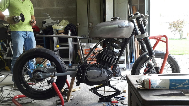

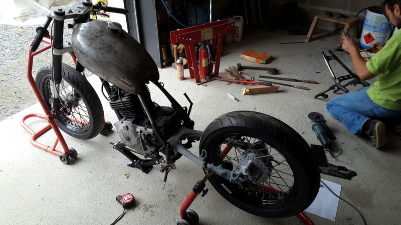

| Salut les gaziers, la saison piste touchant a sa fin j'ai remisé la 848 et je me suis remis sur le XL. Au programme découpage, meulage, cintrage et ajustage... Je décide de couper directement a la jonction du bas ce qui n'est pas forcément Top pour la répartition des masses mais je rajouterais par la suite un renfort au niveaux des amortisseurs   Pointage des tubes pour mise en place du prolongement de la boucle AR.  Essai de cintrage oups j'ai merdé!!! C'est ça de vouloir allez trop vite!!!!  Deuxième tentative et c'est pas mal  !!! (avec la cintreuse que j'ai utilisé)  Test pour alignement et ajustage  Mise en place de la selle et ca colle nickel!!! (La boucle n'est pas encore soudé juste un test pour voir si tout est OK)    Mise en position des barres de renforts pour l'arrière, Si on regarde bien la photo on peux noter que le B.O est relativement horizontale, la position définitive sera donnée lorsque la platine des amortos sera faite, je pense au moins gagner 30mm sur la position actuelle...  C'est tout pour aujourd’hui...  See you | |

| tes amortos sont beaucoup trop loin.... il faudrait les avancer de 5cm ! et c'est quoi cette cathédrale ? y a juste a y relier ta boucle arrière au niveau de l'axe bras oscillant et ancrage haut des amortisseurs AR...
CoupSoud DeadMeat Racer
Nombre de messages : 5614 Age : 33 Localisation : 83 Moto(s) : tu peux pas test. Motard depuis : moi on m'a juste dit de v'nir ! Date d'inscription : 06/09/2010
 | Sujet: Re: HONDA 250 XLS 1982 Cafe Racer Dim 2 Oct - 12:22 | |
| C'est quoi tes amortisseurs là ? | |
