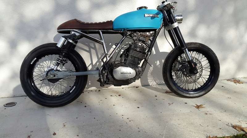

Yep
Bon pour le cadre s'est terminé, il me restera les commandes pilotes mais pour l'instant ajustage selle et réservoir.
La ligne me plait et c'est déjà pas mal!!!!   merde
HONDA 250 XLS 1982 Cafe Racer - Page 3 20161110
HONDA 250 XLS 1982 Cafe Racer - Page 3 20161116
Test peinture du réservoir il me restait des vielles bombes MTN à l'époque ou je gribouillais sur les murs....
Je reste toujours sur l'idée de partir sur un Old English White mais je voulais voir le rendu.
Le phare est la en provisoire je ne sais encore pas ce que je vais lui coller!!!!
Côté pile bleu Turquoise
HONDA 250 XLS 1982 Cafe Racer - Page 3 20161114
HONDA 250 XLS 1982 Cafe Racer - Page 3 20161111
HONDA 250 XLS 1982 Cafe Racer - Page 3 20161117
Côté face Vert Pipermint
HONDA 250 XLS 1982 Cafe Racer - Page 3 20161112
HONDA 250 XLS 1982 Cafe Racer - Page 3 20161113
HONDA 250 XLS 1982 Cafe Racer - Page 3 20161115
HONDA 250 XLS 1982 Cafe Racer - Page 3 Empty
MessageSujet: Re: HONDA 250 XLS 1982 Cafe Racer   HONDA 250 XLS 1982 Cafe Racer - Page 3 EmptyDim 6 Nov - 8:46
eeeeeeeeeh ben ca commence a ressemble a qq chose !!
tu peux la mettre hors bequille posee contre le mur pour voir sa vraie inclinaison ?
c'est quoi ce phare immonde ?
Je confirme cheers
MessageSujet: Re: HONDA 250 XLS 1982 Cafe Racer   HONDA 250 XLS 1982 Cafe Racer - Page 3 EmptyDim 6 Nov - 13:27
bonne ligne comme ça.
sur ses roues, elle devrait être a plat a priori, ou un léger chouille basse du cul. en tout cas, assis dessus, elle doit descendre de l'arrière pas mal, non ?
Oui un poil basse du cul mais ça va encore
Elle descend pas trop de l'arrière les amorto chinois sont raides comme du chien dev
Voici Matt,
HONDA 250 XLS 1982 Cafe Racer - Page 3 20161119
MessageSujet: Re: HONDA 250 XLS 1982 Cafe Racer   HONDA 250 XLS 1982 Cafe Racer - Page 3 EmptyMar 8 Nov - 17:57
franchement bravo ! ca a vraiment une bonne gueule !
Germ MDR2 drunken
MessageSujet: Re: HONDA 250 XLS 1982 Cafe Racer   HONDA 250 XLS 1982 Cafe Racer - Page 3 EmptyMar 8 Nov - 19:59
Ouep très sympa ! Reste à pas casser la ligne avec les finitions !
Germ MDR2 drunken
Et en calcul des structures, t'en penses quoi?.... dde
Nombre de messages : 3599
Localisation : vendée
Moto(s) : 750 ducati
Motard depuis : 1983
MessageSujet: Re: HONDA 250 XLS 1982 Cafe Racer   HONDA 250 XLS 1982 Cafe Racer - Page 3 EmptyMer 9 Nov - 17:12
On dirait une brèle de hillclimbing... shame
