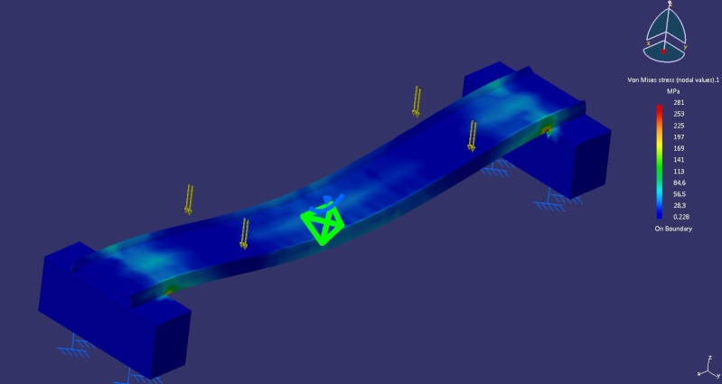

je continues si tu veux
Modif' jantes GEX - Page 3 Captur10
Modif' jantes GEX - Page 3 Jante610
Modif' jantes GEX - Page 3 Jante710
au cas où tu comprends rien à ces photos :
On peut voir que la nervure ajouté ne joue en rien en la résistance de la structure , elle peut etre même néfaste étant donné que les contraintes se localisent à ce niveau dans le cas où elle est présente, donc fatigue plus importante (apparition de fissure et casse prématurée)
On peut aussi voir que le cas le plus pourris est le cas en H , voir la dernière photo de RDM, contrainte de 90MPA supérieure aux autres.
CQFD.

petit précision , la nervure n'a donc aucun intérêt mécaniquement parlant, c'est juste que c'est nettement plus simple d'ébavurer une arrête vive qui arrivent au niveau du plan de joint qu'une surface plus ou moins plane. en tous cas cette solution était plus simple avant car maintenant les nouvelles technologies permettre de sortir quelque chose de plus propre et ne plus avoir besoin de cette nervure.

Cool ! Tu fais ça avec quoi ?
Pour en revenir à savoir quel profil - et accessoirement avec ou sans nervure (je trouve plus joli sans mais ce n'est pas un conseil), je veux bien croire que le profil en "H" - par exemple - est "le plus pourri" ...
... mais pour quelle contrainte ?
S'il faut une force deux fois plus importante pour la casser ... on ne pourrais pas vraiment dire que c'est tellement moins bien (juste curieux ;-)

Sur tous les profils la même force est appliquée. Donc on compare la même chose sinon ça n'a pas de sens.
là ce que nous avons comme résultat (l'échelle de droite) correspond aux contraintes engendrés par cet effort linéairement réparti.
Savoir quand ça casse n'a pas trop d’intérêt, c'est juste ta matière qui va le déterminer, chaque matériaux à une limite élastique et une limite à la rupture, si tu dépasses cette limite tu casses (si tu dépasses la limite à la rupture)
Par exemple pour te donner un ordre d'idée , la limite à la rupture de l'alu peut tourner autour de 250Mpa , enfin ça dépend énormement du type d'alu...
Donc dans notre exemple, là où ça dépasse 250Mpa , ça casse ...
Mais j'ai appliqué une force aléatoire même si c'est la meme pour les trois cas, là je crois que j'ai appliqué un effort de 5000N , soit 500Kg environ. (p = mg)
Le logiciel est Catia.

Le profil résistera moins à un effort qu'un profil normal type excel supermot' c'est tout.

Quand on parle d'effort , on parle d'une force qui va s'appliquer à un endroit de ta jante lorsqu'elle va tapper , se prendre un nid de poule etc
mais si tu te prends pas de mur biensur qu'elle va résister ta jante, elle va pas casser comme ça, c'est dimensionner pour résister ... pas forcément lorsque tu tappes ou tu te prend un trottoir mais tant que tu tapes pas y'aura pas de problème et heureusement.
Pour que tu comprennes mieux , par exemple si tu te tappes un trottoir avec une jante en H ou une jante "normale" , ta jante en H sera plus apte à se déformer ou a se casser qu'une jante normale
et ton profil en H oui c'est juste pour faire joli , ça aura le même comportement qu'une jante normal lors d'une utilisation normale

si tu parles en terme de rigidité , alors elle sera moins rigide
Mais après ça se joue à peu de chose, la forme de la jante va plus joué que ces trucs
en terme de déplacement dans le même cas que tout à l'heure :
profil en H :
Modif' jantes GEX - Page 3 Profil10
profil normal :
Modif' jantes GEX - Page 3 Profil11
