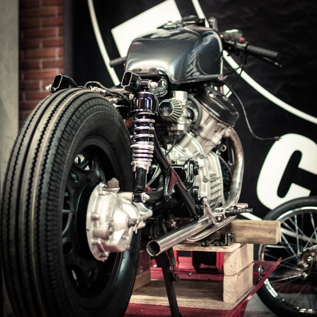

perso j'y mettai le Firestone Deluxe Champion en 5.00x16 ou le Shinko E270. Moi j'ai le E240 mais je suis à raz de la chaine... sur le 650 y a + de place pour le E270... tu as les Avon Safety Milage AM7 aussi en 5.00x16... Le E270 a le profil le + "rond", le E240 le + "carré"...
Les puristes te diront que ces pneus sont à l'ancienne au visuel, mais sont des savonnettes et ils ont complètement raison... c'est pareil, la question qu'il faut te poser, c'est si c'est pour faire de l'arsouille de temps en temps ou rouler tranquille cheveux au vent ?
E240
et encore une xs 650 sur le fofo.. - Page 5 15592710
et encore une xs 650 sur le fofo.. - Page 5 7dd68e10
E270
et encore une xs 650 sur le fofo.. - Page 5 Foto610
et encore une xs 650 sur le fofo.. - Page 5 390445af-e859-46ca-9eb9-d3ab28820120
Deluxe Champion
et encore une xs 650 sur le fofo.. - Page 5 Back
et encore une xs 650 sur le fofo.. - Page 5 Yami_310
Avon AM7 Safety
et encore une xs 650 sur le fofo.. - Page 5 Xs8negro9
et encore une xs 650 sur le fofo.. - Page 5 Safety-Mileage-MKII-AM7
bubus a écrit:
Citation :
tu veux te diriger vers quel style de CR au final ?
pas d'idee precise, pour moi il n'y avait qu'un style de CR
ben y a les styles bien classic européens ou plutôt typés "Japan Style" comme les photos que je viens de te montrer...
bubus a écrit:
Citation :
u mesures combien (non pas la taille de ta bite) ?
1m75
ah oui t'es pas grand  Very Happy ce sera parfait le 5.00x16 avec tes amortos d'origine  Wink
bubus a écrit:
j'avoue que j'ai meme pas regardé ma monte actuel, me suis pas poser la question.
mais une chose est sur je pref le gros boudin a l'arriere . dde
donc 5.00x16/3.50x18 ou 5.00x16/3.25x19
