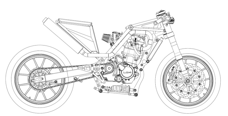

| ..bon j'ai juste pris 1h cet aprem pour y poser les platines de CR, ca fait 1kg l'ensemble et c'est reglable dans tous les sens, toujours par rapport au R1 2015. La 1ere platine vissee au cadre est en acier de 10mm récupérée de découpe laser (j'ose pas la faire en alu), la 2eme platine est en 10mm en alu !   ...et OUPSSSS j'avais oublié de changer la masse volumique de la mousse sur le réservoir (qui était réglée a celle de l'acier), donc la cet instant on est a : 118kg...

lejules Commando Racer
 | Sujet: Re: LC4 640 Racer... en 3D !! Ven 11 Sep - 14:18 | |
| tu suis rien  , c'est le réservoir | |
