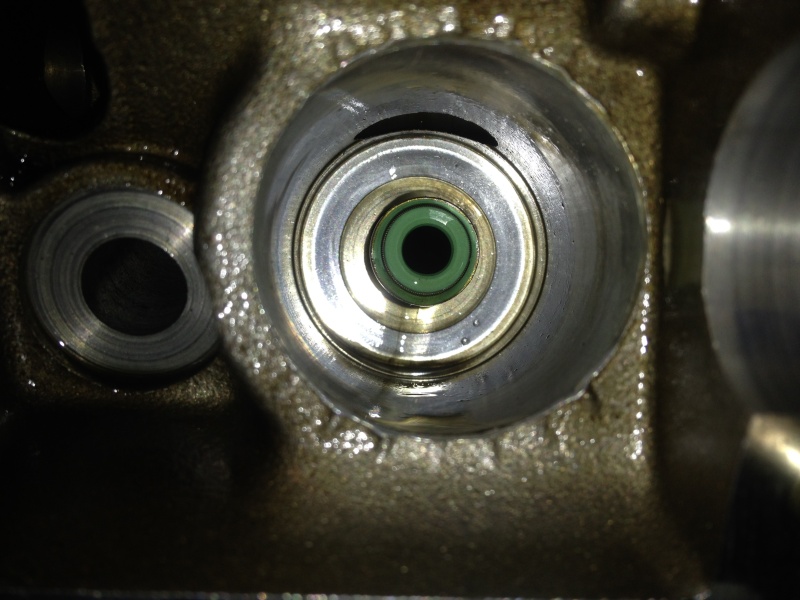

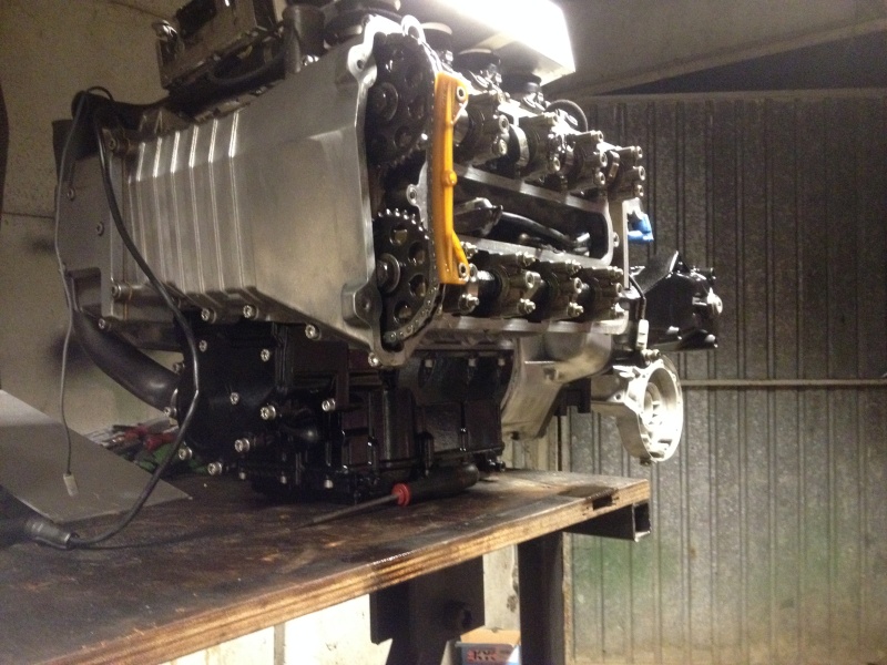

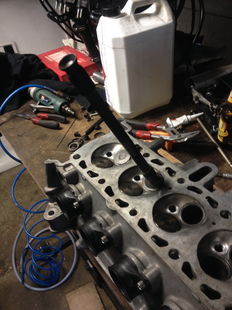

comme une fixation de la culasse était peté en 2 j en ai profité pour refaire le moulbeefbmw k100 café racer neo retro Img_0411[/urlbmw k100 café racer neo retro Img_0511[/urlbmw k100 café racer neo retro Img_0512[/urlbmw k100 café racer neo retro Img_0513[/urlbmw k100 café racer neo retro Img_0514
bon je suis désolé mais quand je travail je ne passe pas mon temps a prendre des photos
donc se qui a était fait:
remplacement de la culasse
contrôle et rodage des soupapes
remplacement des joints des queue de soupape
refection de la pompe a eau et de la pompe a huile
remplacement de l arbre primaire par un 12 rivets
déglaçage des chemise peinture epoxy du carter inférieur et pompe a eau
etcetc
bmw k100 café racer neo retro Img_0412bmw k100 café racer neo retro Img_0413[/urlbmw k100 café racer neo retro Img_0414[/urlbmw k100 café racer neo retro Img_0415[/urlbmw k100 café racer neo retro Img_0515[/urlbmw k100 café racer neo retro Img_0516[/urlbmw k100 café racer neo retro Img_0517
donc moteur remonté cela me plait Wink

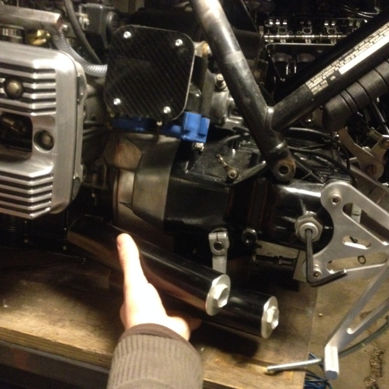

du coup j aime pas cette boite a air plastique degeulasse donc j en ai refais une en alu
comme vous pouvez le voir sur les photos du dessus
bon il est temps de lui donner un cul sympathique  Sexy
alors sterodure couteaux a jambon et s est partibmw k100 café racer neo retro Img_0518[/urlbmw k100 café racer neo retro Img_0519[/urlbmw k100 café racer neo retro Img_0520[/urlbmw k100 café racer neo retro Img_0521[/urlbmw k100 café racer neo retro Img_0522
petite fantaisie j avais une chute de carbon donc cache bobine obligebmw k100 café racer neo retro Img_0523

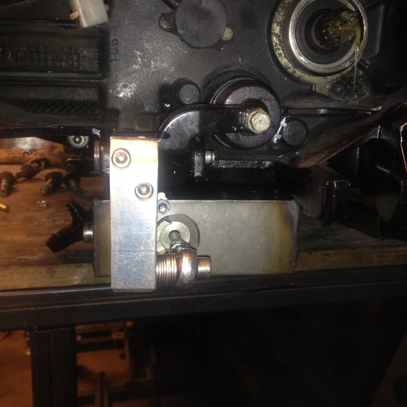

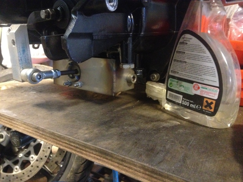

du coup on passe au commande reculé c est un ancien collègue qui me les a faitebmw k100 café racer neo retro Img_0524[/urlbmw k100 café racer neo retro Img_0525

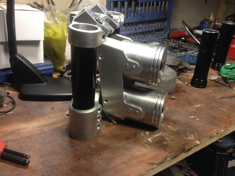

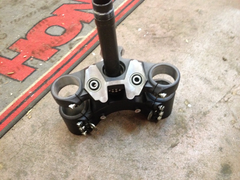

donc té de fourche ducati streetfighterbmw k100 café racer neo retro Img_0210bmw k100 café racer neo retro Img_0211
après décapage putain que c était longbmw k100 café racer neo retro Img_1010 petit présentation de se que donnera la face avantbmw k100 café racer neo retro Img_1011bmw k100 café racer neo retro Img_1012
reception de mes fourreaux de fourche de rsv4 epoxy noir brillantbmw k100 café racer neo retro Img_1013
etrier de ducat avec maitre cylindre brembobmw k100 café racer neo retro Img_0212
voila pour le train avant doc maintenant fabrication d un support ainsi q un renvoi d angle pour la commande d embrayagebmw k100 café racer neo retro Img_0810bmw k100 café racer neo retro Img_1014bmw k100 café racer neo retro Img_0915

vu que je refais un FZ1 qui était bien broyé j ai récupéré la fourche pour commencer a me faire deux silencieux bmw k100 café racer neo retro Img_1015
bmw k100 café racer neo retro Img_1016
bon c est pour se faire une idée ,le but et d usiner les bouchon pour avoir de belle sortie et de bon diamètre

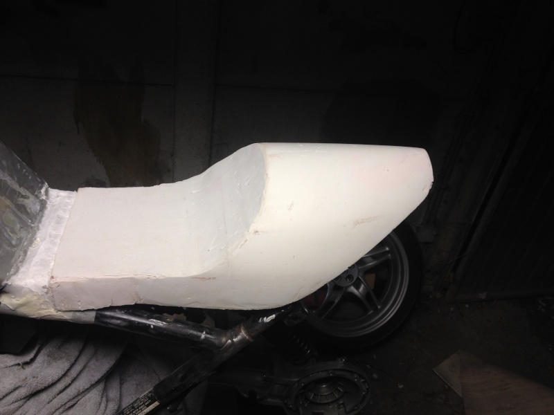

pour la coque j hésite  j ai fignolé ma maquette que voicibmw k100 café racer neo retro Img_0916
que je trouve bien proportioné a la machine
et celle ci en aluminium mais dont les forme son fini a la vas y que j'te fout ça la
vous en pensé quoi ? bmw k100 café racer neo retro Img_0917
voila pour l instant j en suis la sa avance doucement mais surement
n'hésitez pas toutes remarque est bonne a prendre  dde
Qu'elle a une bonne gueule et qu'elle va bien avec le réservoir.

Pas mal cette coque arrière Twisted Evil
