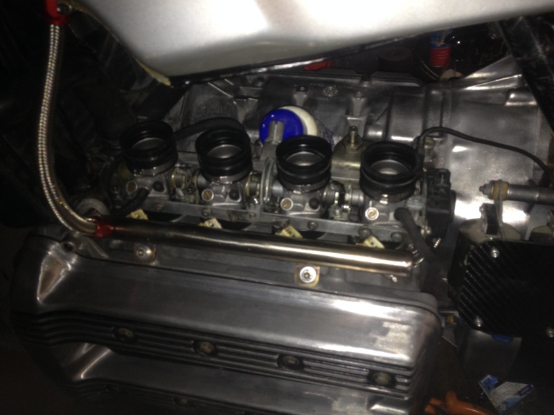

| Acheté sur eBay 550€ la marque est APEX Bon au début s es chaud a trouver un bon réglage mais une fois réglé sa glisse tout seul | |
Matt_92 Mr. Horsepower !
 | Sujet: Re: bmw k100 café racer neo retro Sam 28 Mar - 11:37 | |
| - tom848 a écrit:
- j'ai Le débimetre a caler dessus donc il me faut du coffre pour que sa fonctionne bien
ah ouai ? j'ai dejà vu des K avec des filtres/cornets montés en direct sur les tubulures d'admission  ! | |

| - ah ouai ? j'ai dejà vu des K avec des filtres/cornets montés en direct sur les tubulures d'admission scratch ! a écrit:
Le truc s est que les GArs sucre le débimetre moi je le garde et je lui attelle un gros cornet aluminium côté oposé | |

| santé  alfred sunny pour de l échappement le tig et le meilleur procéder avec apport ou non tout dépend de la finition voulu en général tu chambre a l argon l intérieur de collecteur et tu soude se qui te permet d avoir une belle péné et d evité les rochage interne en gros ton aspect externe et le meme a l intérieur

|  [/url[url=https://servimg.com/view/19153631/73]  [/url[url=https://servimg.com/view/19153631/74]  voila se que j ai fait se weekend donc rampe d injecteur tout inox  t puis je me suis mis a la confection de mon bâtis arrière en attendant la confection de ma coque arrière par skrib encore merci alfred pour le contact sa 500 cx et monstrueusement magnifique  [/url[url=https://servimg.com/view/19153631/77]  et je fini par la réalisation de la platine de débiter qui va recevoir une grosse tulipe en aluminium   voila pour se weekend | |
