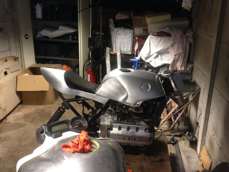

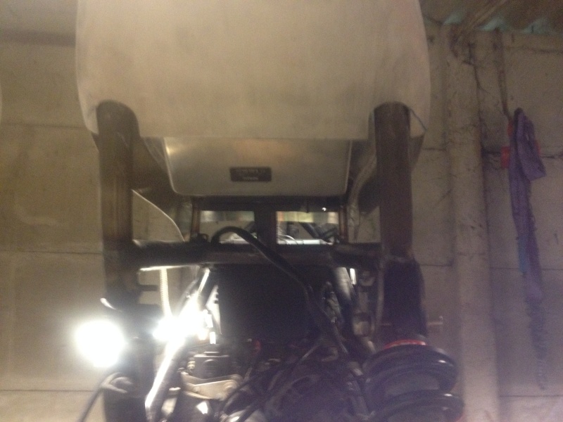

bon voila se que donne la coque arrière et j en ais profité pour sortir le brelon pour vous donnez une vu d ensemblebmw k100 café racer neo retro - Page 4 Img_1218[/urlbmw k100 café racer neo retro - Page 4 Img_1219[/urlbmw k100 café racer neo retro - Page 4 Img_1220[/urlbmw k100 café racer neo retro - Page 4 Img_1221[/urlbmw k100 café racer neo retro - Page 4 Img_1222[/urlbmw k100 café racer neo retro - Page 4 Img_1223[/urlbmw k100 café racer neo retro - Page 4 Img_1224[/urlbmw k100 café racer neo retro - Page 4 Img_1225[/urlbmw k100 café racer neo retro - Page 4 Img_1226[/urlbmw k100 café racer neo retro - Page 4 Img_1227
l ensemble me plait beaucoup meme si il manque beaucoup de chose
mais sa en jette

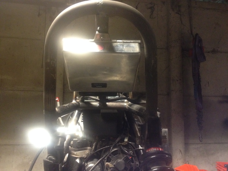

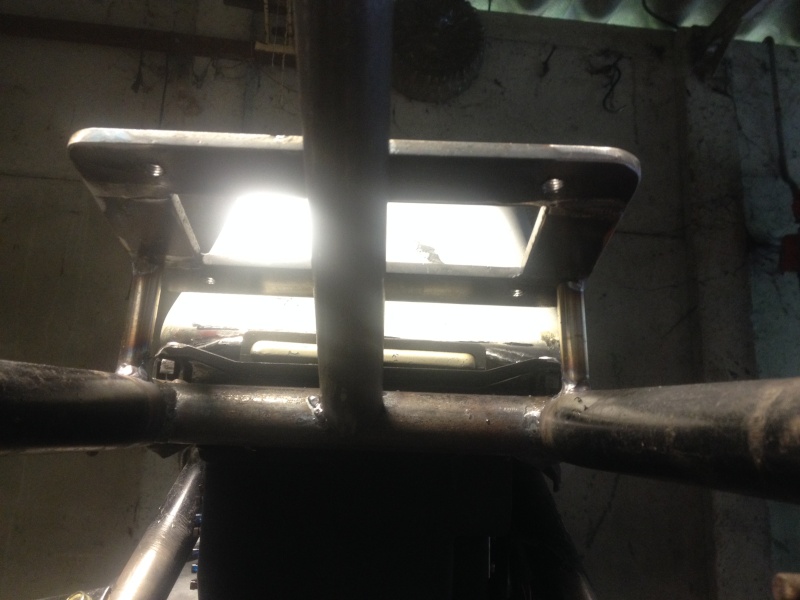

bonjour a tous
bon pendant se weekend de pluie j ai bien avancé sur le k100
alors on commence par se faire un support pour l assise bmw k100 café racer neo retro - Page 4 Img_1231bmw k100 café racer neo retro - Page 4 Img_1232bmw k100 café racer neo retro - Page 4 Img_1233
puis on passe sur le support de boitier gestion unjection
bmw k100 café racer neo retro - Page 4 Img_1234[]bmw k100 café racer neo retro - Page 4 Img_1236
et presentation avec la coque arriere
bmw k100 café racer neo retro - Page 4 Img_1237bmw k100 café racer neo retro - Page 4 Img_1238
une fois tout ça fini j ai poncé a l eau au 320 ma coque arriere pour lui donner le rendu d alu brossé et j ai fini au scotch brit a l eau toujour pour un rendu parfait

Very Happy pour l avancement du racer se qui me reste a faire:
- peinture des jantes epoxy noir brillant
-peinture du cadre en noir apres pose de la platine de neman et bouton de demarage
-confection d une tulipe en alu pour habiller le debimetre
-confection d une platine en alu pour inseré le compteur dans le té superieur
-decaper le nouveau reservoir et le brosser
-fabriquer un adapteur pour trappe a essence
-fabriquer un support de plaque en alu
-confection d un collecteur et silencieux
affraid y a encore du pain sur la planche et du flouze a laché mais sa en vos la peine
n hesitez pas a critiqué sur le racer tout est bon a prendre

Hello Tom,tu as trouvé facilement ton nouveau réservoir?
La selle ne seras pas trop inclinée?
Et pour le collecteur et silencieux,n'oublie pas de faire pleins de poi sunny
Merci du partage et félicitations pour tes travaux.... idee

pour la coque arriere je voulais avoir le meme alignement que le bas du reservoir et pour le galbe du haut idem avec le reservoir
je ne suis pas fan des arriere plat s est comme avec les femme j adore les galbe Twisted Evil Twisted Evil swat
et pour le reservoir hier j ai réeffectué une recherche et trouvée direct pour 100euro en super etat

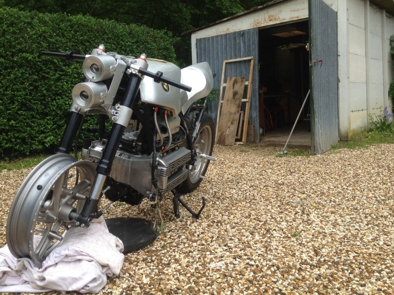

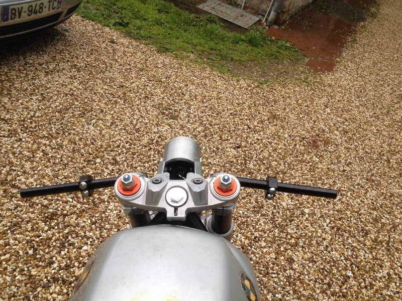

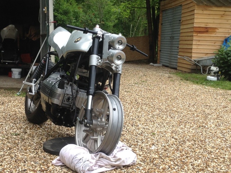

voila les photo de l bmw k100 café racer neo retro - Page 4 Img_1239[/urlbmw k100 café racer neo retro - Page 4 Img_1240[/urlbmw k100 café racer neo retro - Page 4 Img_1241[/urlbmw k100 café racer neo retro - Page 4 Img_1242
et la vu d ensemble
bmw k100 café racer neo retro - Page 4 Img_1243[/url[url=https://servimg.com/view/19153631/126]bmw k100 café racer neo retro - Page 4 Img_1244
vous en pensez quoi

la s est poncé au 180 je me tate a passer en 80 a l eau pour plus de brossage
Nombre de messages : 4242
bmw k100 café racer neo retro - Page 4 Empty
MessageSujet: Re: bmw k100 café racer neo retro   bmw k100 café racer neo retro - Page 4 EmptySam 9 Mai - 10:27
80, ça gratte fort.
Je le trouve plutôt bien comme ça, ce "tiré en long". Tu peux utiliser un bon scotch pour délimiter de façon plus nette l'arête du creux du résé si tu cherches deux angles de brossage.
Bon boulot en tout cas Twisted Evil
