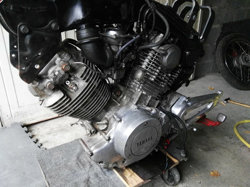

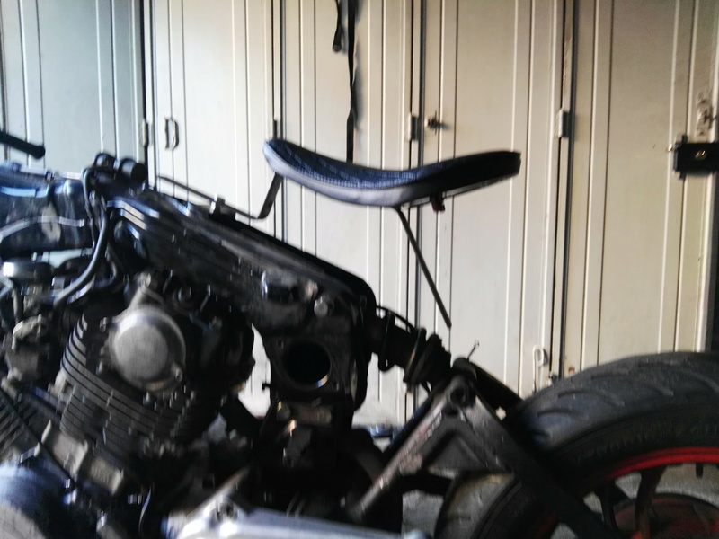

Bon voici les nouvelles
J'ai installé mon nouveau moteur seulement 6800km. J’étais un peu septique mais en le voyant et quand je l'ai ouvert j'ai l’impression que c'est possible. Voila quelques photos de là ou j'en suis.
XV 750 SE >> XV 1100 Virago Cafe racer - Page 2 Img_2022
XV 750 SE >> XV 1100 Virago Cafe racer - Page 2 Img_2021
XV 750 SE >> XV 1100 Virago Cafe racer - Page 2 Img_2024
XV 750 SE >> XV 1100 Virago Cafe racer - Page 2 Img_2020
XV 750 SE >> XV 1100 Virago Cafe racer - Page 2 Img_2023
Mauvaise surprise pour replacer le dematreur il faut deposer le carter, et deux vis étaient impossible en enlever. En plus des vis pas trop accessible et en essayant tant bien que mal plusieurs technique pour les sortir, j'ai abimer definitivement le carter du moteur n°2. J'ai donc du remettre celui du moteur n°1.
Alors le gros du boulot maintenant maintenant c'est d'arrivé à placer tout les relais sous le réservoir et de câbler la batterie qui ira à la place de la béquille centrale et tout les accessoires (cligno, phare, etc...) et le compteur de vitesse. J'ai essayé de demarrer pour voir mais j'avais pas d'esssence sous la main ni mon reservoir (qui est en peinture) j'essairai le weekened prochain avec une bouteille d'essence. Pour l'instant le demareur se lance seulement en court-circuitant le relais de demarreur, vas falloir que je regarde ou est le probleme mais ça doit pas etre grand chose.
Le but c'est de tout remonter comme si c’était fini. Après je redémontrer pour envoyer le cadre et deux trois pièces en peinture.
Ensuite le temps de la peinture je sablerai et polirai mes carters et trappes et gros nettoyage du moteur avec petit coup de bombe au zinc pour lui donner de l’éclat.

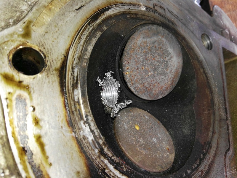

Bon alors un peu de nouvelles. Le moteur est nickel a part quelque petit soucis:
- Une vis du carter gauche est restée bloquée même après de nombreux essaies. Et dans la foulé de ces tentatives j'ai percé le carter donc j'ai mis celui de l'ancien moteur. Encore çà, ça va.
-Le deuxième soucis plus embêtant c'est le filetage foiré du puits de bougies. Comme il n’était pas totalement foiré (juste une petite bavure au milieu du filet). J'ai tenté avec cette outils.
XV 750 SE >> XV 1100 Virago Cafe racer - Page 2 Img_2012
XV 750 SE >> XV 1100 Virago Cafe racer - Page 2 Img_2011
XV 750 SE >> XV 1100 Virago Cafe racer - Page 2 Img_2010
En principe on rentre la tige dans le puit de bougie, on visse la molette en haut pour faire s’élargir le filetage et on dévissé. Ça évite de faire tomber de la limaille dans le cylindre (on ajoute de la graisse pour agglomérer la limaille).
Et ben c'est de la grosse merde. Pourtant j'ai pas été trop téméraire, j'ai d'abords essayé l'outil sur ma culasse foutu de l'autre moteur et ça marché plutôt bien (mais le filet était nickel)
Le seul résultat que ça a eu c'est l'aplatissement du filet.
Du coup j'ai commandé un tarauds avec les inserts pour refaire le tout. Un ami m'as conseillé  de mettre un chiffon dans le cylindre pour ne pas faire tomber de limaille et ensuite d'aspirer et d'enlever le chiffon.

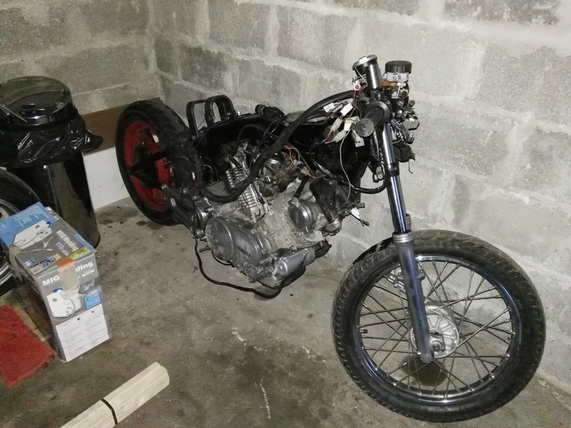

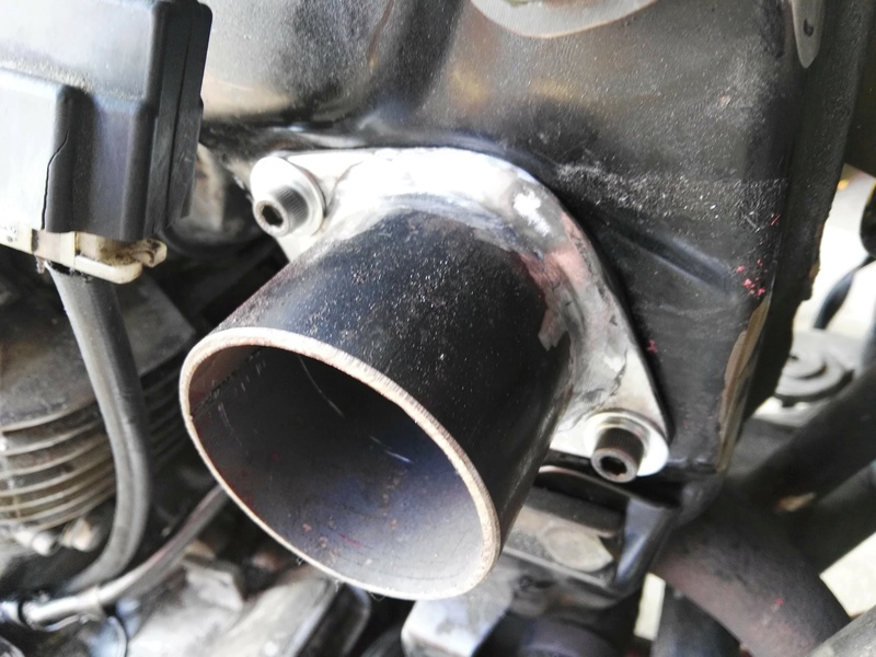

Sinon voilà ou j'en suis. Je me suis fabriquer la pipe d'admission pour supporter le filtre à air, j'ai raccourci ma béquille. Et je suis en train de faire usiné la jante arrière

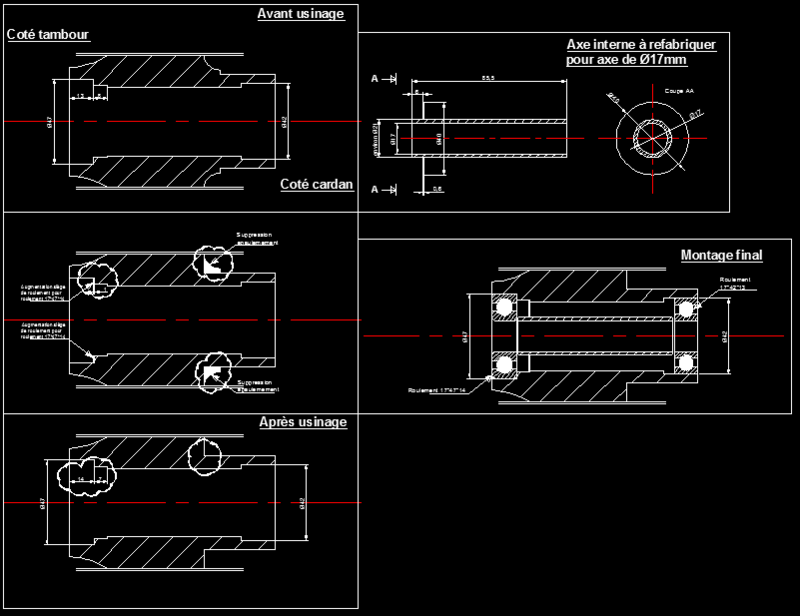

Voilà comment est la jante une fois les roulements retirer et le plan pour adapter celle-ci :
XV 750 SE >> XV 1100 Virago Cafe racer - Page 2 Img_2018
XV 750 SE >> XV 1100 Virago Cafe racer - Page 2 Img_2019
Plan :
XV 750 SE >> XV 1100 Virago Cafe racer - Page 2 Captur10

Salut les gars et bonne année !
Pendant mes vacance j'ai un peu avancé. Le moteur tourne !!!
Voilà les photos de ce que donne la réparation du filetage des bougies. J'ai testé sur ma culasse foutu pour voir ce qu'il tombai comme limaille
J'ai mis un chiffon au dans le cylindre pour récupérer ce qui tombe, mis une bonne dose de graisse sur le tarauds, aspiré et enlever le chiffon.
J'ai mis du frein filet sur l'insert et de la graisse cuivré sur la bougie pour être sûr qu'elle s’enlève bien la prochaine fois.
J'ai revu mon support de selle pour quelque chose d'un peu plus fin et sans fixation soudé sur le cadre :
XV 750 SE >> XV 1100 Virago Cafe racer - Page 2 Img_2025
C'est vrai que ça fait un peu massif tes deux fers plats de 50 par 10 pour tenir ta selle. Tu dois pouvoir faire plus fin sans trop de difficulté.

Avant j'avais du 50*10. Là je suis passé au 30*5 je pense pas pouvoir faire plus "aéré"
