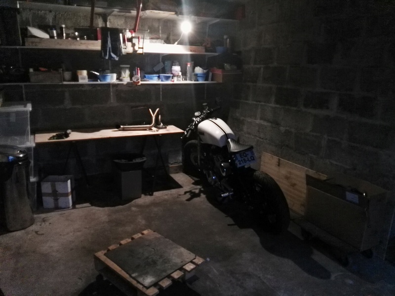

Voila je commence à faire le vide. Enlever c'est facile le remettre c'est plus compliqué  What a Face
XV 750 SE >> XV 1100 Virago Cafe racer - Page 12 Img_2051
XV 750 SE >> XV 1100 Virago Cafe racer - Page 12 Img_2050
XV 750 SE >> XV 1100 Virago Cafe racer - Page 12 Img_2049

On veut des photos de tout...., geste après geste... au fil du temps...
après, tu le relis...., le revois... et ça prend du sens, de la matière...
ou c'est un feu de paille! .Velocette .Mondial . study
Pisinon! Tu nous Doigts
Pis...là ... Faudrait pas irriter les modos..... study
Bah c'est ça qui fait la beauté du "sport"   Wink
La selle What a Face What a Face What a Face

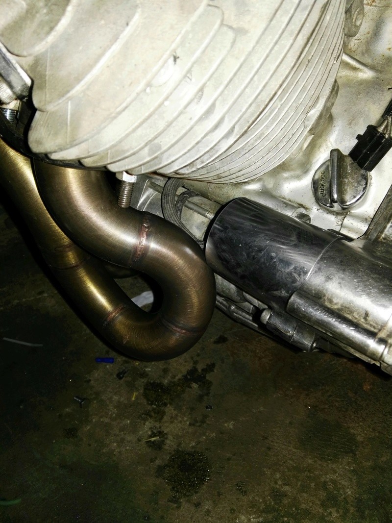

Bon quelques question pour les vapeur d'essence il y a un sorti sur un des carbu et qui vas dans le cadre :
XV 750 SE >> XV 1100 Virago Cafe racer - Page 12 Img_2020
Je me demandé est ce que je coupe la partie coudé pour mettre ma durite ou est ce que j’achète une durite plus longue est ça fera une boucle

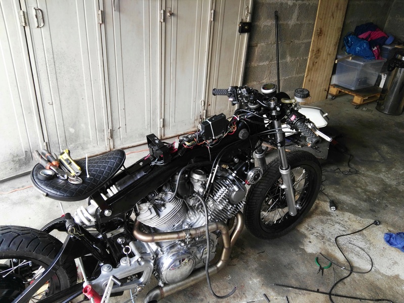

Bon désolé pour les photos pourri mais j'ai fini tard.
XV 750 SE >> XV 1100 Virago Cafe racer - Page 12 Img_2026
XV 750 SE >> XV 1100 Virago Cafe racer - Page 12 Img_2025
XV 750 SE >> XV 1100 Virago Cafe racer - Page 12 Img_2027
C'est bon tout est rentré sous le réservoir. Le faisceaux du 1100 est plus simple mais le CDI est un peu plus gros donc il a fallu rusé.
La moto démarre le compteur fonctionne mais je n'ai pas câbler les accessoires (cligno, phare, etc...)
J'ai récupéré la boite à fusible du 750 (sur le 1100 elle est dans le compteur de vitesse) et les bobines qui sont les même à part pour pour les fixation.
Les robinet à dépression que j'ai trouvé sur ebay marche nickel. quand je met sur ON l'essence ne coule pas. A voir quand ça vas tourner si l'essence coule bien.
je mettrais de meilleur photo plus tard quand j'aurai fini fini

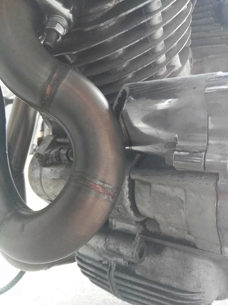

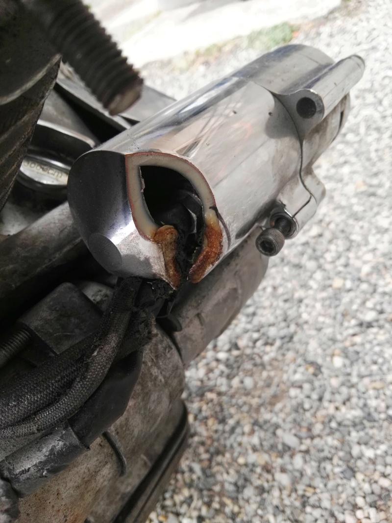

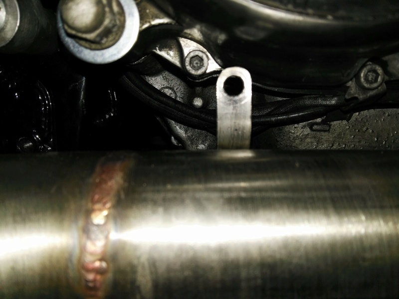

Sinon j'ai mis en place l'echappement petit soucis en vue :
XV 750 SE >> XV 1100 Virago Cafe racer - Page 12 Img_2029
XV 750 SE >> XV 1100 Virago Cafe racer - Page 12 Img_2028
Pour la patte je vais me demerder et pour le cache je vais le meuler un coup.
Est ce qu'il faudrais pas je mette un morceau de bande thermique pour la chaleur ?
C'est le relais de démarreur qu'il y a derrière pour ceux qui ceux qui se posent la question.
Je prendrais une photo une fois raboté pour voir le vide qu'il y a entre le tube et le relais

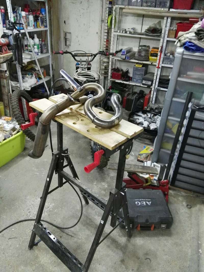

Bon par contre je vais faire modifier un peu l'échappement. En attendant je vais mettre un tour ou deux de bande thermique pour pouvoir rouler un peu.
XV 750 SE >> XV 1100 Virago Cafe racer - Page 12 Img_2032
XV 750 SE >> XV 1100 Virago Cafe racer - Page 12 Img_2030
Petite question comment determiner la valeur de resistance à mettre en place 25W 50W ?

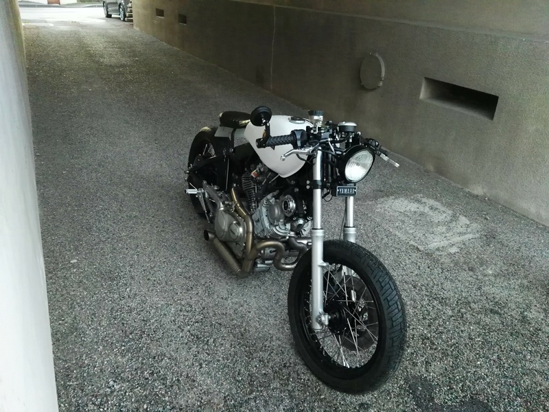

Voila après des modif sur l’échappement petite balade pour tester un peu jusqu'à la station service. Sous une petite pluie en plus pour arroser ça.
XV 750 SE >> XV 1100 Virago Cafe racer - Page 12 Img_2038
XV 750 SE >> XV 1100 Virago Cafe racer - Page 12 Img_2037
XV 750 SE >> XV 1100 Virago Cafe racer - Page 12 Img_2036
XV 750 SE >> XV 1100 Virago Cafe racer - Page 12 Img_2040
XV 750 SE >> XV 1100 Virago Cafe racer - Page 12 Img_2039
XV 750 SE >> XV 1100 Virago Cafe racer - Page 12 Img_2041
Bon même avec l'amortisseur d'origine c'est quand même un peu raide.
Par contre le couple qu'il y a affraid quand je coupe les gaz ça fait mal au poignée dev
Bon et se matin il y avais une petite flaque d’essence par terre. C'est bizarre parce que j'ai stocker le réservoir 2 semaine avec de l'essence dedans et ça n'as pas fuit du robinet confused
J'espère que le cylindre ne s'est pas rempli d'essence !! Sinon comment faire pour vider l'essence ? juste enlever la bougie et attendre que ça s’évapore ?
J'ai commander des robinets normaux en prévision au cas où. Je mettrais sur off a chaque arrêt avent de trouver une autre solution. Mais ça m’étonnerai que la fuite viennent du robinet.
