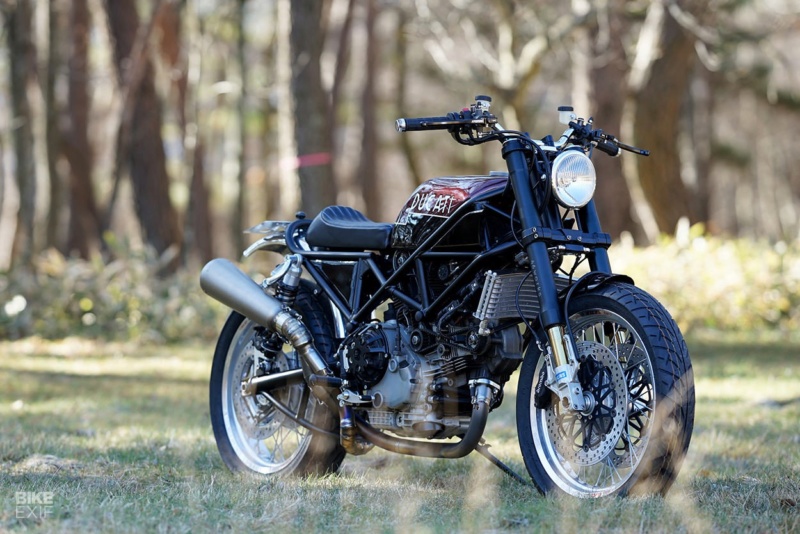

J’ai longtemps eu pour idéal de Ducati ceci :
mon projet de ST2 Radica10
C’est une radical sur base de cadre de monster première génération modifié dans sa partie arrière, avec le moteur desmodue
Simple et de bon goût 😊

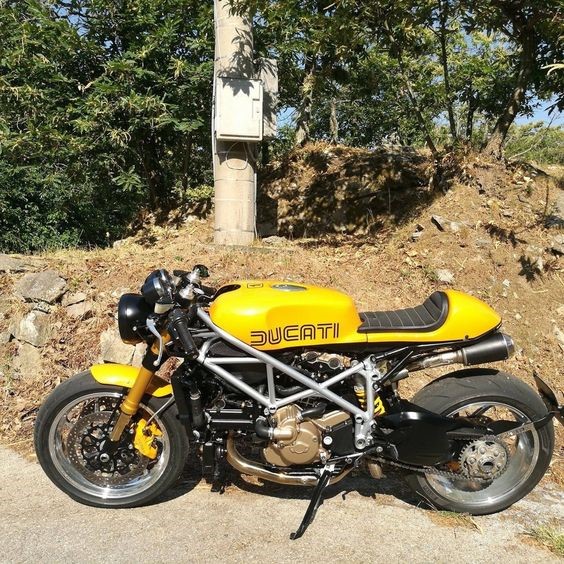

Puis récemment j’ai vu ceci
mon projet de ST2 1x98_j10
Dans le même esprit mais sur un cadre de 1X98, 848 ou de streetfighter et avec le moteur 4 soupapes
Je ne sais pas d’où ça vient mais j’adore, même en jaune.

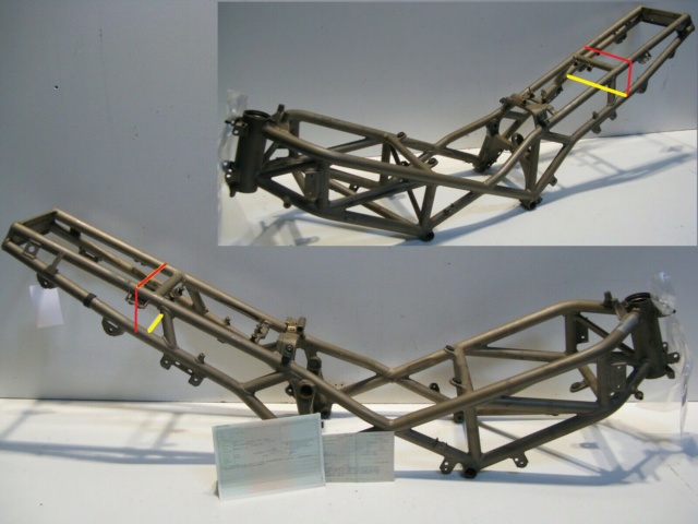

4 : découpe du cadre en fonction de la selle
5 : tu peux préparer toi même les morceaux qui vont te servir à refabriquer la boucle ar ou autre (comme dit plus haut et faire souder par un pro)
Ps : vaut mieux acheter les outils manquants au fur et à mesure plutôt que se retrouver avec une roulante à 2000 balles remplie raz la gueule et ne se servir que du 1/10ème des outils, perso avec des outils basiques je suis arrivé à ce que je voulais :

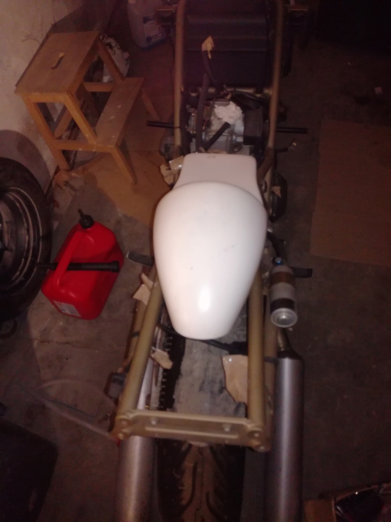

Bandedepeur a écrit:
-un cul de selle type "aermacchi", classique de chez classique mais il est vraiment très très étroit.
Merci de ces conseils et A +
mon projet de ST2 20150212
j'veux pas critiquer déjà avant que tu n'commences mais rien que ton cul de selle ne va déjà pas ètre vraiment adapté puisqu'il va être en V par rapport au cadre , la selle de booj s'adapte parfaitement à la moto et englobe le réservoir en redressant la selle , avec l'arrière qui redresse le coté penché de l'ensemble , esthétiquement c'est réussi …
fais une photo de profile avec ta selle aermachchi posée dessus tu vas vite t'en rendre compte que toute ta selle va ètre en V …
très très schématiquement ca va te donner ca et ca ne va pas affiner ton réservoir qui paraitra énorme par rapport au reste
mon projet de ST2 20150213
m'enfin j'dis ca j'dis rien mais moi perso j'investirais dans une belle selle comme celle de booj ou dans le style Rolling Eyes
Oui j’ai essayé de placer le cul de selle sur le cadre, ça ne fonctionne pas du tout, il est trop large. De toutes façons, je veux récupérer une ligne horizontale selle-réservoir donc il va falloir que je fasse un support de selle pour que l’assise soit horizontale. Et que je change de réservoir ou que je le modifie.
Le cadre je vais devoir le couper mais je veux en couper le moins possible pour ne pas trop le faire souffrir 😉
Et surtout comme je suis novice en soudure et que je vais tout de même poser mon cul sur cette moto, je ne me sens pas de faire comme Couff avait fait avec ses tubes arrière, ce qui serait pourtant l’idéal.
C’est un peu faire la petite bite mais je pense que je vais couper comme ça.
mon projet de ST2 St2_ca10
mon projet de ST2 St2_ca11
Ca me semble être le moins Juste au-dessus d’un renfort de cadre pour le haut du cadre. Je perds donc la plaque bout cul du cadre qui solidarisait les 4 tubes entre eux. Du coup est-ce qu’il faudrait que je recrée une plaque de ce genre ? Ou que je soudasse un renfort de cadre sur les tubes du bas comme celui qui relie les tubes du haut ? comme ci-dessous
mon projet de ST2 Cadre_11
en rouge les coupes, en jaune le tube de renfort.

Tu decides toi meme de couper ou pas c est ta vie et ta sécurité perso c est pas moi qui vais commencer à te conseiller là dessus Suspect

Non, vraiment, ton projet ne me paraît pas assez réfléchi, en l'état ...  Wink
Quand j'ai attaqué la mienne, je voulais un truc dans le genre des Radical de Pepo Rosell, je lui ai même posé des questions techniques auxquelles il a répondu, très sympa le mec !
Et pis me suis vite rendu compte que j'étais pas assez armé niveau compétences pour pousser les modifications au niveau d'un pro...
Mais on peut très bien commencer à travailler dessus (pour rappel, ça fait 2ans qu'elle dort dans son garage !), et avec le temps, les envies changent surtout en fonction des connaissances qu'on a au départ et qu'on acquit petit à petit.
C'est sûr, dès le départ il faut avoir un objectif et savoir ce que t'as envie de faire de toute cette ferraille, mais faut surtout pas avoir peur de demander à ceux qui ont déjà fait, si tes questions sont censées et bien posées, généralement les gens sont plutôt réceptifs et peuvent t'aider à mener à bien telle ou telle modif.
Après, demander si ça ou ça irait bien niveau esthétique, c'est propre à chacun, même les pros font des trucs qui ne plaisent pas à tout le monde !
Comme dit Ulysse, pour la partie arrière du cadre, je me suis pas fait chier : coupé, soudé une boucle manchonnée (par un mec qui sait souder)
Pour le reste, ya pas grand chose : guidons de 888, selle de monster, train arrière de s4r, des trucs qui font de la lumière et un compteur...

Je ne discute pas le fait de faire quelque chose. Je ne dis pas qu'il faudrait une autre base. C'est un challenge comme un autre. Au contraire, ça me plaît cet esprit mais :
- déjà toi tu as fait souder. Tu n'es pas parti en disant je vais tout faire moi-même.
Ensuite, avant de couper, je pense il faudrait savoir quoi mettre : que ce soit le réservoir dont on sait pas ce qui doit se monter, ou le dosseret, dont on ne sait pas exactement où il doit se monter ... confused
Ensuite voir à couper pour adapter, oui, mais en préalable ? Je ne vois pas l'intérêt de se rajouter des handicaps/contraintes à ce stade ...
... allez un montage à blanc, photo de profil et on y verra plus clair - peut-être -
