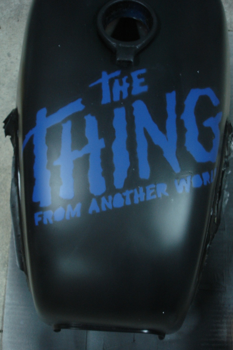

C' est qu' il est cachotier , on sait meme po ce qu' il a fait dessus  J'suis pô cachotier, mais j'préfère dire quand c'est fait tu vois.... Qu'est-ce que tu veux savoir mon Rosso???  Ben ou il en est le Scrambler ? t' as dis le pont du 1er Mai , j' pensais qu' y avait des petites evos de prevue
Pasque le Tarn ca se rapproche vite :bounce: Bon, et bien hier je suis allé avec les potos chercher une meule à Pegomas donc j'ai rien fait, et aujourd'hui j'ai bossé le réservoir, le garde boue avant, refait mes étriers d'frein avant à neuf et j'vais attaquer l'faisceau dans la semaine qui vient, et diverses bricoles. Pi le pot est en train de se finir, et j'pense que ça va être le top du top, enfin pour moi bien sûr  Pi là manant j'suis en train de refaire mes Dell Orto à neuf  Tiens argard l'délire sur mon réservoir et l'garde boue   | |

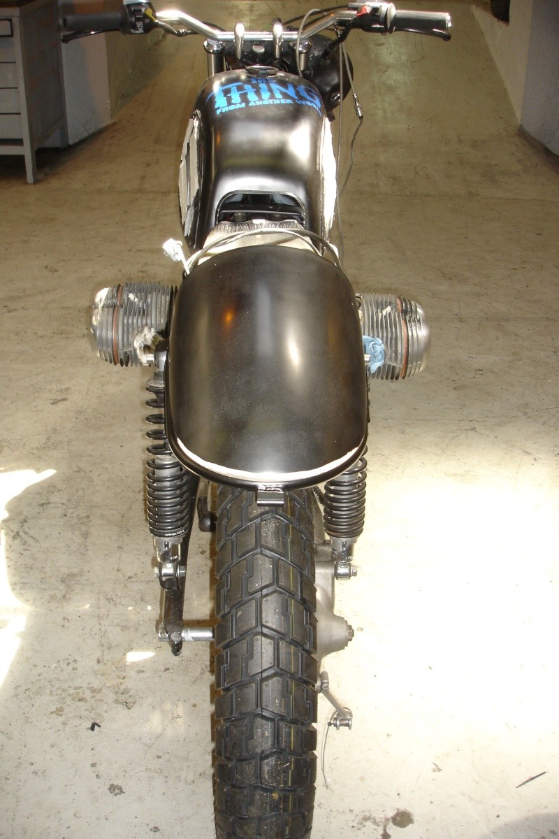

| Bon, ben j'ai tout redémonté, ça m'plaisait plus  Le cul d'selle que j'avais fait était trop large derrière :silent: vous l'aviez dit, et tous mes potes aussi, il a fallut que je me résigne à oublier tout ce boulot fait pour rien, mais c'est comme ça :( Donc j'ai refait un cul d'selle sur une boucle arrière courte que j'ai positionné ce matin   Pi les pots sont terminés, prêts à être montés, mais il me manque les collerettes qui arrivent lundi (C'est un montage sur la brele du pote qui me les a faits)   C'est y pas du beau boulot ça....:dance:  Pi la dernière galère c'était hier, quand j'ai voulu monter les pipes d'admission en alu que j'ai faite tourner pour accueillir mes Dell Orto, ben elles sont trop larges de quelques centiemes de mm et elles ne rentrent pas jusqu'au bout dans les culasses, donc boulot à refaire et données à mon pote en qui j'ai confiance mais ce qui veut dire que le Tarn se fera en DUCATI  | |
 | Sujet: Re: Un café racer BMW 100/7 Sam 16 Mai - 20:56 | |
| sur le cul pour la ligne   y prend cher ton pote pour taffer comme ça ? elle va dechirer le slip ta teutone avec ses deux 12/7 garés en double file a l'arriere. taf super original,tu merite un 24 sur 20  |

| Tres sympa ! Le cul est mieux comme ca.  _________________ Nouveaux ticheurtes du CRC à la boutique en ligne : http://www.zazzle.com/caferacerclub/gifts Un individu dépourvu du sens de l'humour est à la merci de tous les autres. William Rotsler  | |
 | Sujet: Re: Un café racer BMW 100/7 Sam 16 Mai - 21:19 | |
| Quand tu dis boucle courte c'est une boucle coupée et ressoudée ou une boucle de série 5 ?
En tout cas c'est beau. |

En tout cas c'est beau. C'est une boucle courte de /5  Merci les gars  | |
 | Sujet: Re: Un café racer BMW 100/7 Sam 16 Mai - 21:24 | |
|  ha ouaih la ligne elle déchire :app: :app: :app: :app: |
 | Sujet: Re: Un café racer BMW 100/7 Sam 16 Mai - 23:23 | |
| Ho pitin, tu m'reconcilies avec le flat twin!
:app: |
 | Sujet: Re: Un café racer BMW 100/7 Dim 17 Mai - 7:16 | |
| - Alanbike a écrit:
- Ho pitin, tu m'reconcilies avec le flat twin!
On vas finir par vous les faire aimer nos teutonesques mamouths !.... :app: Super chouette la BM en cool scrambler , pis alors les pots !.... :baba: ( juste pour faire mon chiant , moi je les aurrais bien vu parallèles sur la fin ) |
