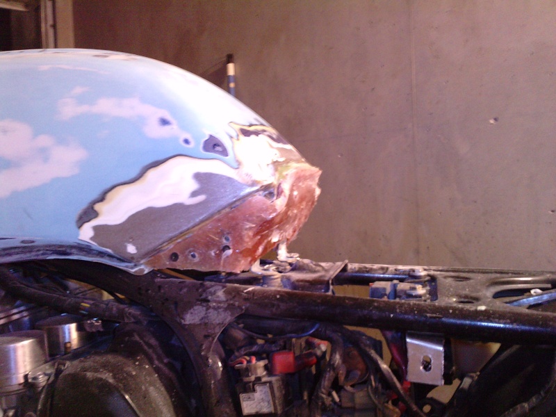

 | Sujet: Re: caferisagement d'un 900 bol d'or de 1979 Sam 3 Avr - 7:44 | |
| c soudé et, comme le gazier est carrossier il me fait: le ponçage, l'appret, la peinture, le collage des stickers, et le vernis. je finis le masticage du bas de reservoir, la base en resine est quasi ok, j'le fixe ce week end et, je fais les finitions dans la foulée.( et des photos ) je depose le tout chez le carrossier debut de semaine prochaine et, normalement je peux tout recupérer dans une dizaine de jour . a oui ... le tout pour 150 tickets |
 | Sujet: Re: caferisagement d'un 900 bol d'or de 1979 Lun 5 Avr - 18:12 | |
| ça c'est le support rigide fixé au reservoir en resine  |
 | Sujet: Re: caferisagement d'un 900 bol d'or de 1979 Lun 5 Avr - 18:13 | |
| debut du masticage  |
 | Sujet: Re: caferisagement d'un 900 bol d'or de 1979 Lun 5 Avr - 18:17 | |
| apres plus de trois heure ... c'est un métier la carrosserie, j'ai pas arreté et c'est pas fini  |
 | Sujet: Re: caferisagement d'un 900 bol d'or de 1979 Mar 6 Avr - 15:45 | |
| C'est très beau cette couleur bleu ciel , avec nuages et tout et tout !....  |
