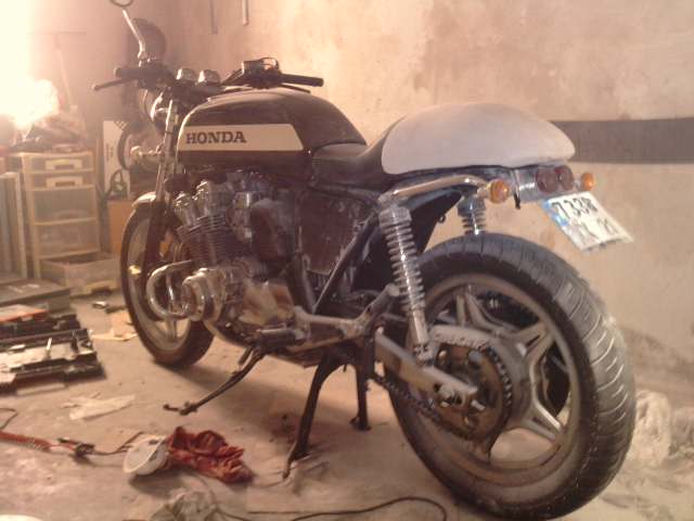

c'est decidé je lui refais le cul !!!...
dans un premier temps j'vais lui coller une coque,
et, je vais voir pour peu etre, modifier le tout ( garde boue chromé et, feu intégré dans la coque de selle ) pour l'instant c'est a l'etude de faisabilité.
aujourd'hui elle ressemble à ça:
caferisagement d'un 900 bol d'or de 1979 - Page 10 Img_1610
caferisagement d'un 900 bol d'or de 1979 - Page 10 Img_1711

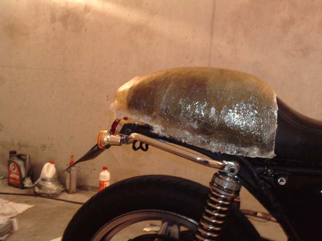

j'ai vue recemment dans le monster garage un pro de la resine qui fait ça direct avec les mains ( et des gants) et avec du mat de verre non tresser (plus facile à mettre en forme).
Donc film alimentaire direct sur la selle apres avoir fabriqué a la mousse expensive la forme du cul de selle car, a l'origine je ne voulais pas forcément la couper net comme c'est le cas aujourd'hui ...
caferisagement d'un 900 bol d'or de 1979 - Page 10 P0909112
resultat premiere passe de resine et, premieres images de la coque:
caferisagement d'un 900 bol d'or de 1979 - Page 10 P1410110
je laisse bien durcir et deuxieme passe demain avec demoulage et, peu etre commencement du mastic dans le week end.

aller la suite ...
demoulage pas trop douloureux
j'ai commencé la mise en forme (qui je l'avoue est plus chiante que prévue)
caferisagement d'un 900 bol d'or de 1979 - Page 10 P1510111
caferisagement d'un 900 bol d'or de 1979 - Page 10 P1510112
donc deux couches de fibre, de la resine ( 1 demi litre facile ) pour la mise en forme.
je suis en train d'epaissir a l'intérieur afin de fixer les pattes qui tiendront la coque.
Je recycle les fixations fournies avec les compteur de GMP, que je vais reprendre sur ma fixation d'amortisseur
la suite des que possible

ça avance doucment

j'ai remis du mat a l'interieur la ou je vais poser les fixation et, j'ai refermé la partie arriere qui depasse de la selle pour eviter qu'il s'ecarte
mais on voit toujours un peu au travers
reste encore tout le mastic de finition et je me tâte a faire une platinne d'alu poly sur le haut de la coque.
a voir si besoin ou pas mais ça a l'air assez solide deja ..

j'ai repris mes activités ponçage etc et j'en suis a un truc qui commence à me plaire
caferisagement d'un 900 bol d'or de 1979 - Page 10 P2310110
caferisagement d'un 900 bol d'or de 1979 - Page 10 P2310111

non non j'ai gardé mon gabarit en mousse expensive scotché,
je pose mon cul de selle dessus et je ponse,
comme j'ai mon garage sous terrain en box et normalement sans élec, et, sans etabli (pas la place)... bein.... la brele et moi on en prend plein la gueule.
d'ailleur mes voisins m'adorent
la bonne odeur de resine c'est rependue dans tous les boxs avoisinnants et, pour ceux qui mettent leurs voitures dedans (donc tout le monde sauf moi... y a pas la place); elle pue l'produit chimique comme ils disent...

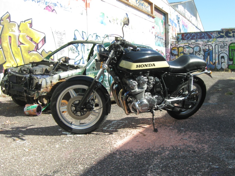

premier essais peinture apres lissage histoire de voir les defauts ...
y'en a ...
caferisagement d'un 900 bol d'or de 1979 - Page 10 P2410110
caferisagement d'un 900 bol d'or de 1979 - Page 10 P2410111
caferisagement d'un 900 bol d'or de 1979 - Page 10 Empty
MessageSujet: Re: caferisagement d'un 900 bol d'or de 1979   caferisagement d'un 900 bol d'or de 1979 - Page 10 EmptyLun 8 Nov - 12:30
caferisagement d'un 900 bol d'or de 1979 - Page 10 Img_1814
apres moultes galeres de ponçages, peintures ratées, reponçages, remastiquages, ça y est .
bon c'est pas du poly26, mais ça me reviens vachement moin chere et, comme le reste, j'l'ai fait tout seul.....

Bravo julien, bien sympa ta transfo!Tu l'as bien mérité ta idee !!!
MessageSujet: Re: caferisagement d'un 900 bol d'or de 1979   caferisagement d'un 900 bol d'or de 1979 - Page 10 EmptyLun 8 Nov - 15:34
cheers bravo !!! elle est très sympa ta pétoire caferisagement d'un 900 bol d'or de 1979 - Page 10 Smiley21
z air 500
z air 500
Nombre de messages : 1109
Localisation : bon-rencontre
Moto(s) : kz 500 - st 1000-XJ 600 51J
MessageSujet: Re: caferisagement d'un 900 bol d'or de 1979   caferisagement d'un 900 bol d'or de 1979 - Page 10 EmptyLun 8 Nov - 15:36
superbe, ça en jette.
en plus c'est un exemplaire unique. bravo. caferisagement d'un 900 bol d'or de 1979 - Page 10 636766
