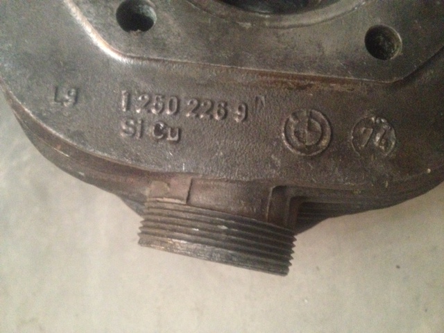

Photos du gazier reçues mais comment etre sur que c'est du r90s et pas du r60 ?
J'ai cherché sur realoem avec les numéros inscris sur les culasse mais ça correspond a rien Harg
voila les numéros

La caillasse va bien te confirmer ça ! Razz

J’espère, je voudrais pas louper la vente Twisted Evil et pas acheter n'importe quoi
Sinon 140€ la paire c'est correct scratch

xav32 a écrit:
Photos du gazier reçues mais comment etre sur que c'est du r90s et pas du R60
Plusieurs indices, la taille en diamètre du rond central qui doit approcher les 90mms, la taille des soupapes 38 pour l'admission et la taille des pipes d'admission qui devraient avoisiner le 38 aussi, le 600 est en 32 c'est une grosse différence de pipes.... Wink
s'pas faux, j’étais tellement obnubilé par le numéros que j'ai pas regardé les diamètres hehe .
sur photo et après comparaison avec une de r60 et de r80, c'est plus gros donc ça devrait aller dde

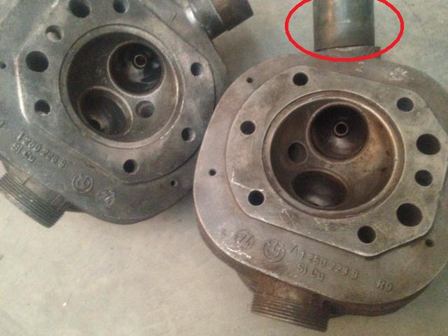

Ayé j'ai reçu les culasses de 90s cheers
Par contre j'ai un soucis Embarassed J'arrive pas a dévisser le raccord sur la culasse gauche,
R90/6 - Page 5 La_fot10
Et c'est la même chose pour la gauche de la r90/6
Elles ont trempées dans le wd40 tout le weekend, j'ai tenté a la force de mes gros bras musclés Razz puis pince étau, que dalle, pas un mm de mouvement Harg
Si vous avez une autre idée, je prends et après je tente, a blanc, le petit montage inversé des culasses comme évoqué dans les teutonnes What a Face
https://www.caferacerclub.org/t28527-j-ai-pense
Merci d'avance idee

Tu ne pourras les enlever qu'en chauffant au decapeur ou au chalumeau..... Wink

J'ai testé le décapeur, No
J’arrête, a force de m'acharner je vais faire une connerie, je retenterais le weekend prochain

Rien ne bouge, dans l'ordre : 1 semaine de wd40, décapeur thermique, chalumeau, même mes 83Kg sur la pince étau n'ont rien changé.
Le truc bizarre c'est que c'est la même chose sur les deux culasses gauches que j'ai scratch
Le filetage serait pas inversé juste pour casser les couilles scratch
Non le filetage est dans le sens des aiguilles d'une montre au serrage, mais tu sais, des années de chauffe et de retreint, peut-être même une bonne dose de colle à filets, et une pince étau qui ripe, tu n'y arrivera jamais. Il te faut faire des encoches à la disqueuse, histoire de pouvoir y caler un fer plat et agir sur le fer plat au dévissage plutôt que sur le rond de la pipe, y a que ça pour moi, enfin je veux dire que je n'ai réussi que de cette manière..... Wink

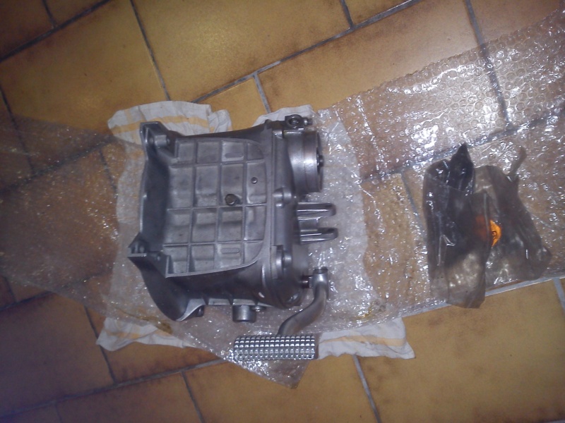

Ça sert pas a grand chose de l'avoir, je vais me faire chier avec les commandes reculées, mais j'ai toujours rêvé de me bousiller les mollets et ça ma toujours plu d'en voir sur les bécanes.
Donc je vais monter ça :
R90/6 - Page 5 Img_2011
Un petit kick What a Face

Je te comprend, le kick j'en ai envie et je finirais par en monter un aussi. Wink
Puis détrompe toi ça sert, il arrive des fois où tu dois pousser, ça se fait bien mais si tu peux éviter c'est mieux... dev

J'en ai 1 et demi de boite avec kick, une complète et une vide What a Face

Sinon moi au vu de l'année et que c'est les phase 1 elle aurait du avoir le kick normalement c'est après qu'il était en option. J'ai le trou de l'axe qui est fermé par une pastille, alors est-ce que la boite a été changée (le trou d'axe existe-t'il sur les boites sans kick?) ou est-ce qu'il a été supprimé ? shame
Dans les deux cas je me demande si un axe et une pédale de kick ne suffiraient pas pour en remettre un dessus... scratch
A voir avec Mr Thing, mais si t'as déjà le trou de l'axe, c'est que c'est un couvercle de boite à kick, à voir si le mécanisme est présent à l’intérieur,
Ça doit ressembler à ça :
R90/6 - Page 5 P1030410
Si c'est bon, un axe, un kick et en avant l'arrachage de mollet What a Face

Si ta boite est bien une à kick, il te faudra juste l'axe et le kick.
Bon il est où le tas de cailloux ? Il me faut son avis là !
Après je ne sais pas si le mécanisme et là, puis j'vais pas démonter pour voir non plus, c'est un truc à se salir les doigts tout ça... Look
jhg Nan mais je pense que je verrais pour refaire la boite d'ici un an ou deux, si je peux avoir le kick d'avance c'est pas mal, au pire si le jour où j'ouvre je m'apperçois que le mécanisme est pas là, j'achèterais les pièces qui manquent chez Motobins ou un truc du genre. Puis si j'ai l'occasion de la refaire avant j'aurais aussi le matos sous la main.
Un conseil pour le kick (j'en ai qu'un, donc je vais pas pouvoir t'en fournir Embarassed ) regarde sur leboncoin, parce qu’à 130e la pièce neuve, ça pique un peu.
