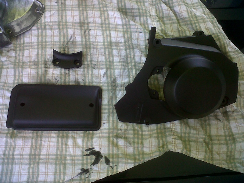

bon ben aprés 1 mois a glander , picoler et manger...... yuyu encore un p'tit poussage de bide realiser CM
je me remet eu peu au boulot...
petit poncage (tiens ca me rappel quelque chose) des carter moteur puis peinturlurage de de toute ces pieces...
Mission Impossible 1000 z st - Page 4 Img00217
Mission Impossible 1000 z st - Page 4 Img00218
Mission Impossible 1000 z st - Page 4 Img00219
ca y est le chrome disparait du moteur dev
comme faut reprendre doucement j'arrete c'est l'heure de l'apero...
