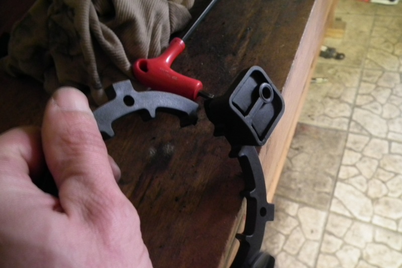

La butée était cassée (toujours les séquelles de l'ancien proprio.
Mon Tuituit de teuco... - Page 4 Butae_10
On sort le matos, c'est pas tous les jours que j'ai l'occasion de l'utiliser.. pig
Mon Tuituit de teuco... - Page 4 Poste_10
Bah, j'suis content, c'est pas pro, mais ca suffit.
Mon Tuituit de teuco... - Page 4 Butaes10
Mon Tuituit de teuco... - Page 4 Butaes11

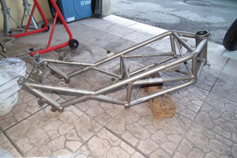

Et voilà, le cadre est prêt à partir chez le peintre Mardi.
Mon Tuituit de teuco... - Page 4 Cadre10
Gris métal pour le cadre, noir pour l'arche de suspension.J'avais pensé au cadre rouge, mais finalement je vais rester dans les standards.

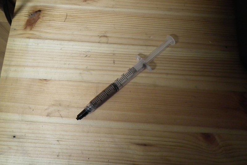

Enfin reçu les piges de mesure des pastilles. J'en ai profité pour prendre celle pour les 2 soupapes, je m'en servirai pour la révision des autres bécanes.
Mon Tuituit de teuco... - Page 4 Pige10
Ca permet de mesurer les pastilles d'ouverture et de fermeture

Sont forts ces ricains, regardez comment ils livrent la graisse au cuivre..
Mon Tuituit de teuco... - Page 4 Graiss10

Il faut ensuite monter la pastille et le basculeur de fermeture du côté opposé aux poulies.
Mon Tuituit de teuco... - Page 4 Aac210
